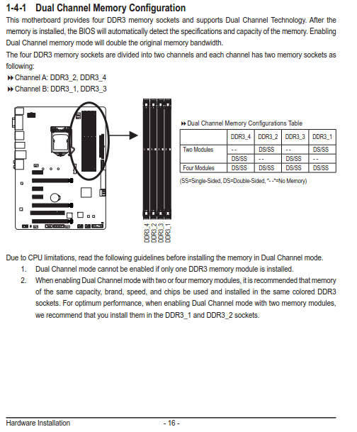

Laut Handbuch, dass es auch als .pdf beim Motherboardhersteller gibt --> http://www.gigabyte.de/products/product-page.aspx?pid=4960#manual , findet man folgendes
Und im etwas kleiner gedruckten unteren Absatz findet man auch die Empfehlung DDR3_1 und DDR3_2 für eine optimale Performance zu bestücken.
D.h. wiederum der Slot direkt zum CPU-Sockel bleibt erst einmal frei. Also wirst du sehr wahrscheinlich wohl mind. den Lüfter demontieren müssen, damit der Slot bestückt werden kann.
