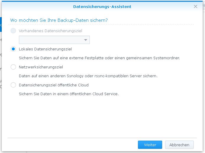

rsync kann die Diskstation ab Werk, zumindest manche, siehe Screenshot. Die Diskstation läuft als Client, der Windows Rechner z.B. mit OtdTools als Server. Alles im LAN ohne Internet.
Wenn du die WD Green von der Diskstation erreichst, verrate mal bitte, wie. Vielleicht kann man als Ziel Diskstation anwählen und als IP eben die Freigabe. Vielleicht muss es gar keine Diskstation sein. Laut Hilfe ist immer von einer Ziel-Diskstation die Rede.
Statt USB würde ich dringend eSATA empfehlen. Manche USB-Gehäuse vollziehen eine 4K Emulation. Solange die HDD im USB-Gehäuse bleibt, macht das nichts. Wird sie aber aus irgendeinem Grund ausgebaut und direkt per SATA ohne 4K Emulation angeschlossen, kann man sich die Daten schrotten. Zusätzlich kommen manche Gehäuse nicht mit mehr als einer bestimmten HDD-Größe zurecht. eSATA ist generell nur durchgeschliffenes SATA. Als Link hier ein Problemfall. Wie wäre es mit einer Dockingstation mit eSATA und für die HDD eine Schutzhülle zum Stapeln im Schrank.
