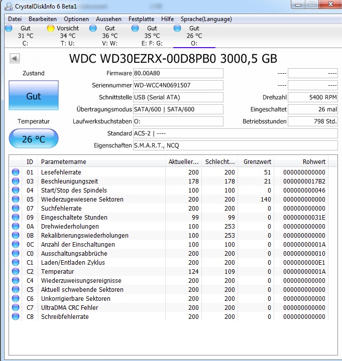

Du hast doch drei WD30EZRX, oder? Welche der drei ist das jetzt? Sie ist wieder per USB angeschlossen? In Beitrag#1 ist eine neue erwähnt, die intern angeschlossen ist. Sry, falls das so rüber kommt, als ob ich es nicht schnalle. Wichtig ist, dass du deine HDDs nicht mehr durcheinander rührst.
