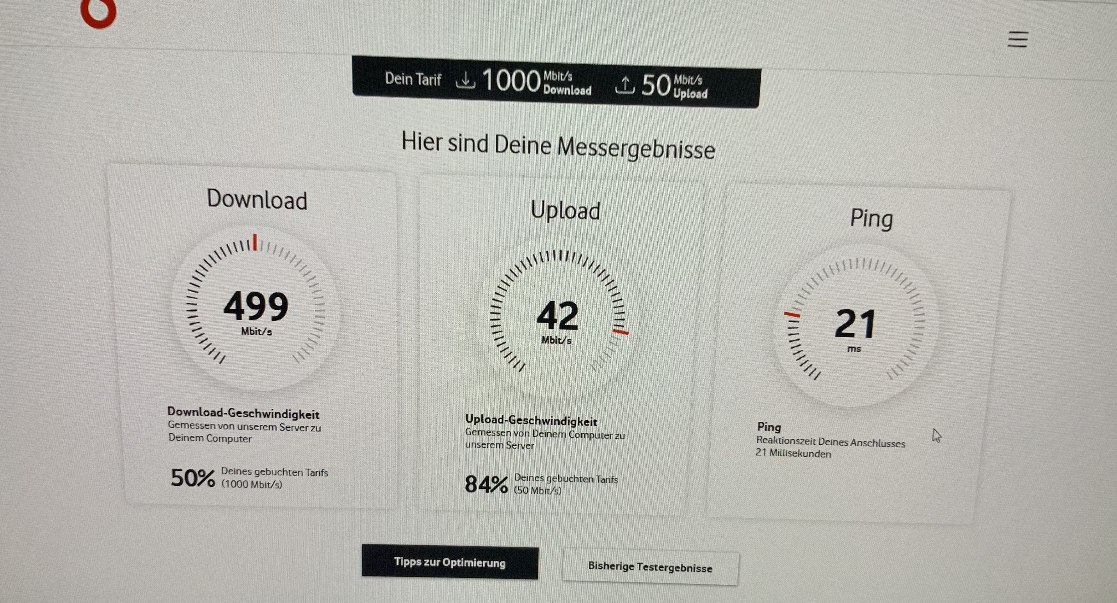

Ich habe einen 1000Mbit Anschluss von VF mit der Vodafone Station. Leider kriege ich Max. 500Mbit. Jetzt habe ich überlegt, mir die FRITZ!Box zuzulegen. Was meint ihr, bringt das was. Oder soll ich Druck auf VF ausüben? Ich bezahle ja auch die 1000Mbit.

Wie stellst du fest, dass nur 500 MBit ankommen? Wie gemessen? Per LAN-Kabel direkt am Router? Schwankt das oder sind die 500 MBit immerhin konstant? Sind alle (kabelgebundenen) Geräte so langsam oder nur eines?

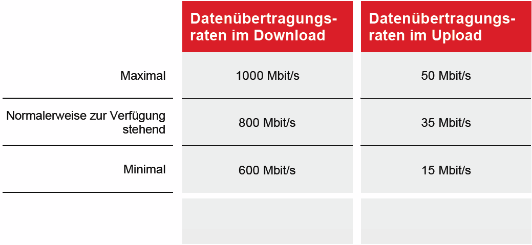

Vodafone garantiert bei einer 1Gbit Leitung mindestens 600 Mbit.
Ob jetzt auch zur sogenannten Primetime, kann ich so aus dem Kopf nicht sagen.
Kommen die also nicht wie gefordert an, dann must du dich auf jeden Fall mit denen in Verbindung setzten und das fordern, was dir lt. der Vodafone-AGB´s zusteht.
Ist nicht mehr bei dir als 500Mbit möglich, dann kannst du verlangen in einen 500Mbit-Tarif runtergestuft zu werden.

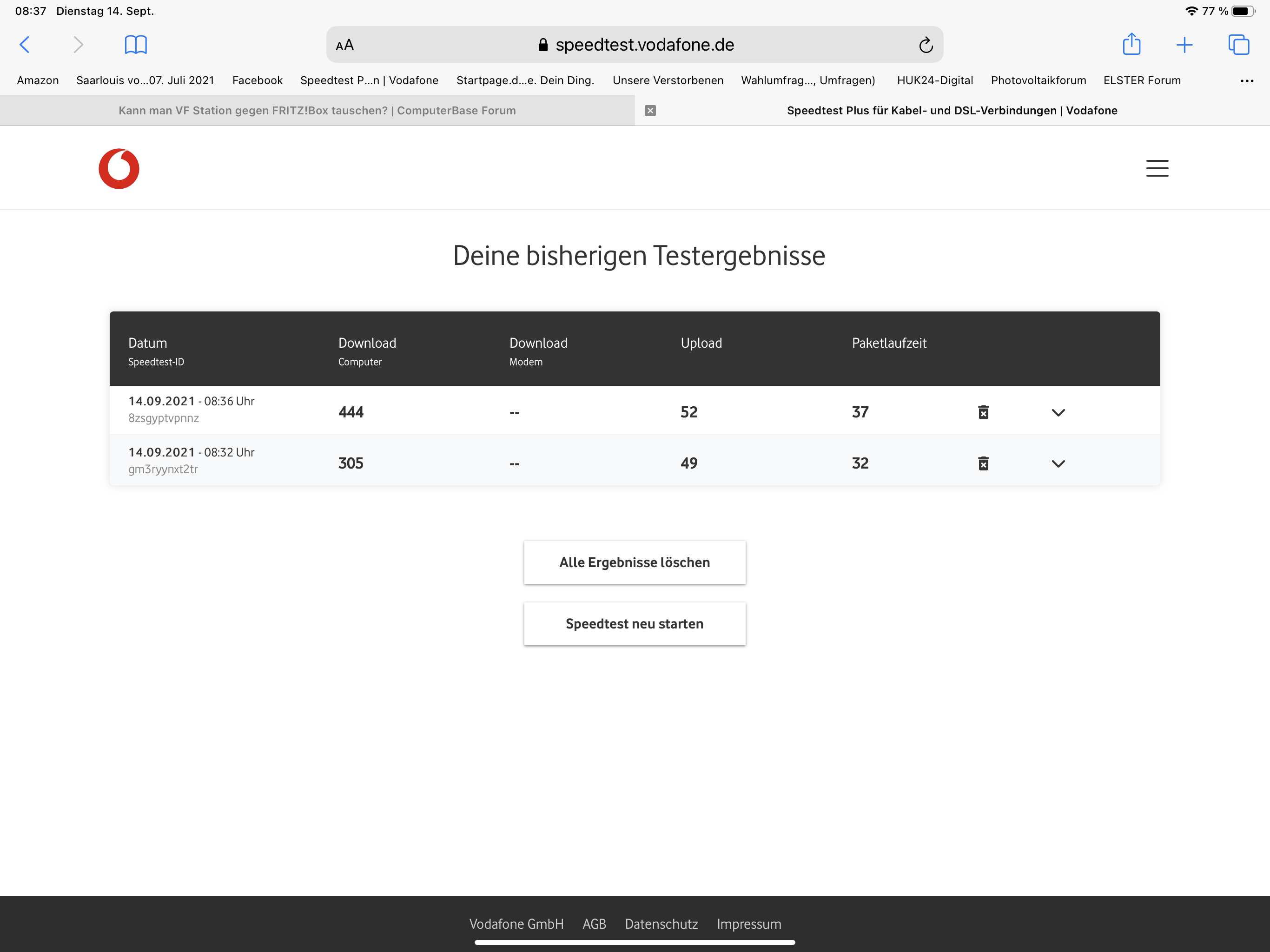

Danke für eure Ratschläge. Hab Tests über wlan gemacht, da kommen ma. 300 Mbit an.
