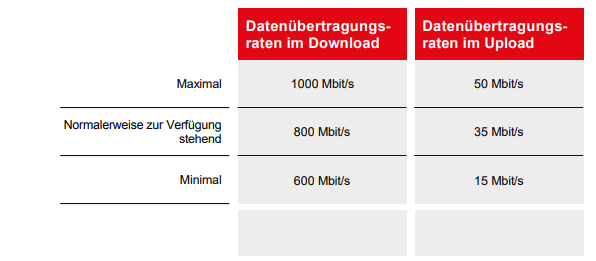

Die für den gebuchten Tarif relevanten Geschwindigkeiten stehen im gemäß §1 TK-Transparenzverordnung vorgeschriebenen Produktinformationsblatt.
Hier mal ein Auszug aus dem Produktinformationsblatt des beliebten 1000er Cable Max Kabeltarifs:
Nun ist es erstmal wichtig zu verstehen was diese Werte bedeuten.
1) Maximal: 90% dieses Wertes müssen an 2 von 3 Messtagen an eurem Standort erreichbar sein.
2) normalerweise zur Verfügung stehend: Dieser Wert muss zu 90% der Zeit erreichbar sein (also 27 von 30 Messungen)
3) Minimal: Dieser Wert darf nur extrem selten unterschritten werden (siehe unten). Insbesonders bei schnellen Tarifen mit hohem Minimalwert ist dieser Wert schnell mal unterschritten.
WICHTIG: Diese 3 Definitionen sind mit einem ODER verknüpft. Das bedeutet euer Anschluss ist nicht vertragskonform, wenn eine einzige dieser 3 Bedingungen nicht erfüllt wird.
Leider kursiert oft die Fehlinformation, dass alles über dem Minimalwert "AGB konform" wäre. Das ist bullsh*t. Die Bundesnetzagentur hat diese Werte aus einem guten Grund so definiert und vorgeschrieben, aber sicher nicht damit ein Anbieter diese per AGB aushebelt. Lasst euch also nicht vom Anbieter veralbern.

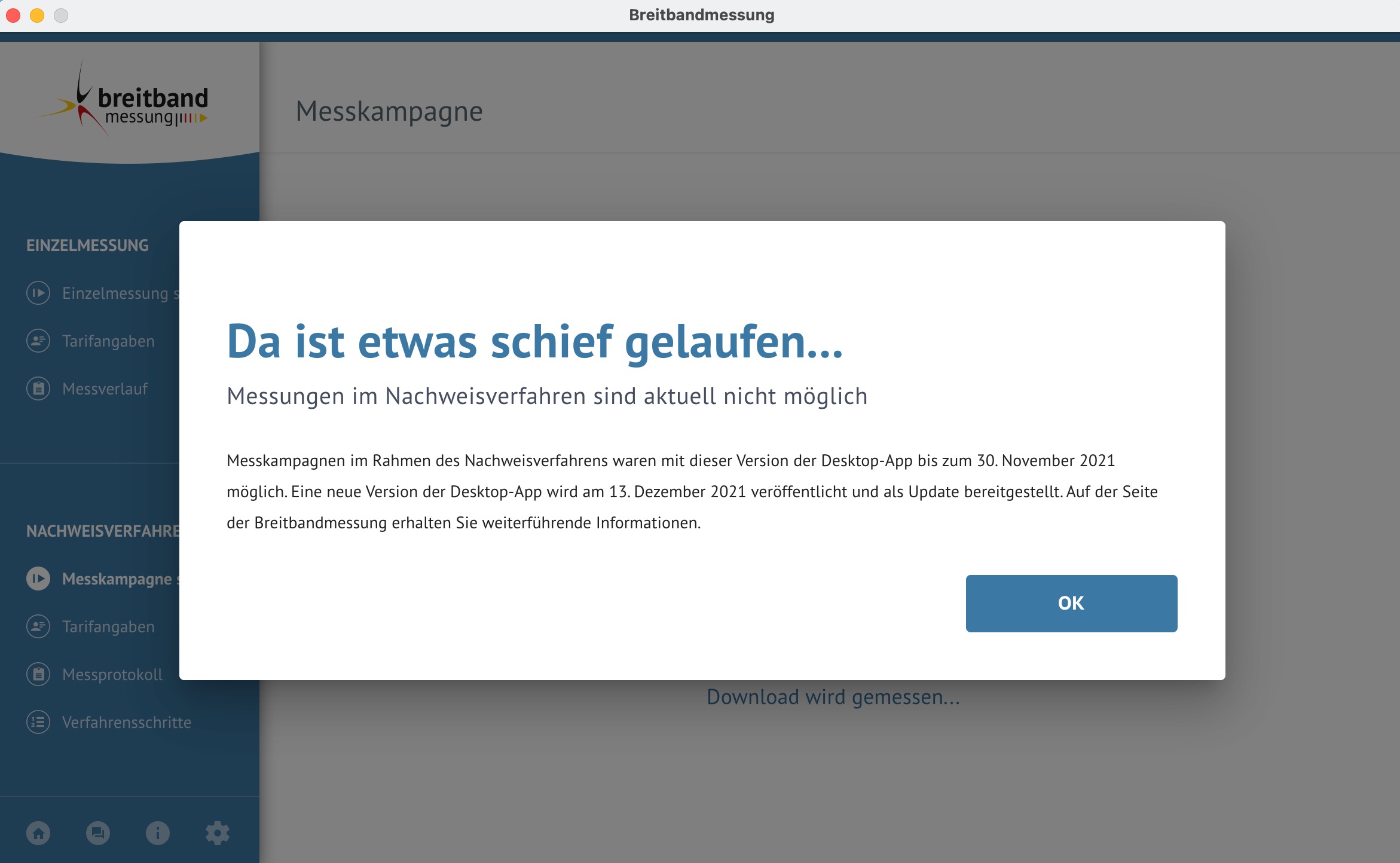

Der Nachweis einer nicht vertragskonformen Leistung erbringt ihr mit einer Messkampagne über die Software/Desktop App der Bundesnetzagentur https://breitbandmessung.de/desktop-app an einem per Gigabit LAN mit dem Router verbundenen PC/Notebook.
Die Browsermessung ist dafür nicht geeignet, die Handy-App wegen WLAN ebenfalls nicht.
VPN Verbindungen u.ä. müssen komplett deaktiviert werden.
Damit erstellt ihr eine "Messkampagne". Wie diese seit 01.Dezember 2021 Aussehen muss ist detailliert beschrieben.

Die 600Mbit/s Minimalwert aus dem oben gezeigten Beispiel zu unterschreiten sollte kein Problem sein bei einer "zu langsamen" Gigabitleitung.

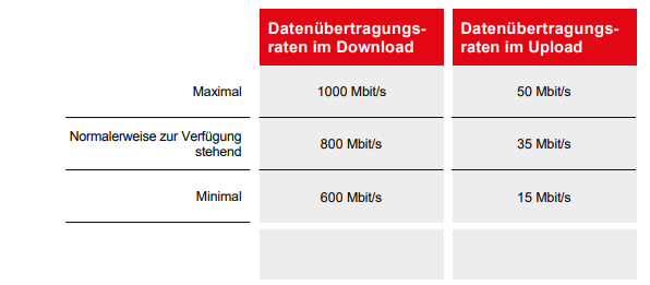

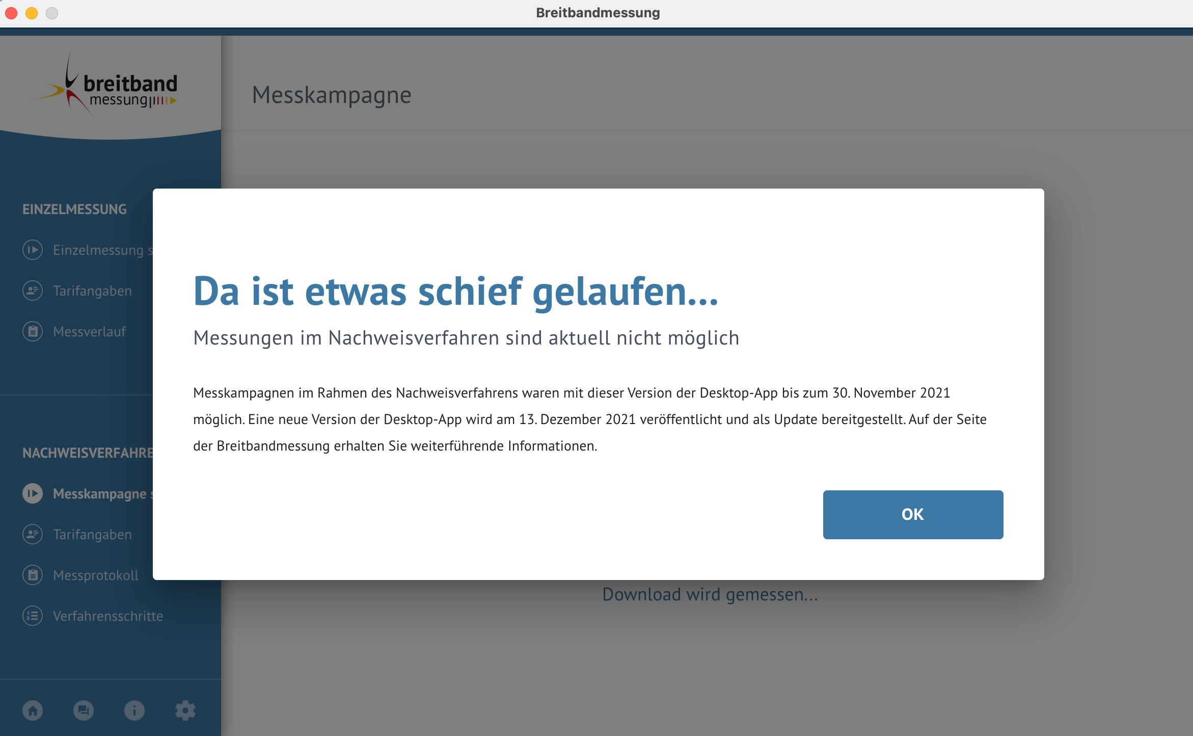

- Es müssen 30 Messungen erfolgen.
- Die Messungen müssen an drei unterschiedlichen Kalendertagen vorgenommen werden, wobei zwischen den einzelnen Messtagen jeweils ein zeitlicher Abstand von mindestens einem Kalendertag liegen muss. Der Kampagnenzeitraum beträgt maximal 14 Tage.
- Die Messungen sollen sich im gleichen Umfang auf die Tage verteilen, sodass 10 Messungen an einem Tag erfolgen müssen. Zwischen der fünften und sechsten Messung eines Messtages ist ein Abstand von mindestens drei Stunden einzuhalten und zwischen allen anderen Messungen eines Messtages müssen mindestens 5 Minuten liegen.
