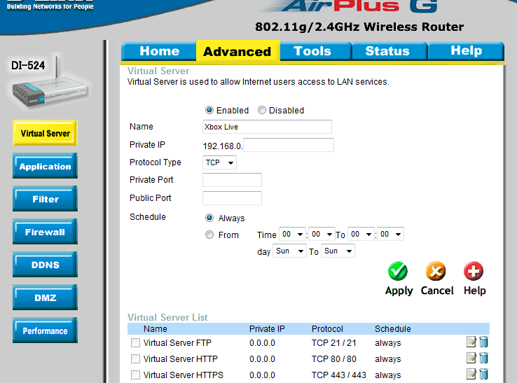

Weisst du wo und wie ich das genau hin schreiben soll?
Soweit ich weiß mußt Du die Ports im Firewall vom Router freischalten.Wie das genau geht müßtest Du in der Anleitung vom Router erfahren.Falls Du die Anleitung nicht mehr hast findest Du auf der D-Link Seite im Internet eine Anleitung für diesen Router.;)

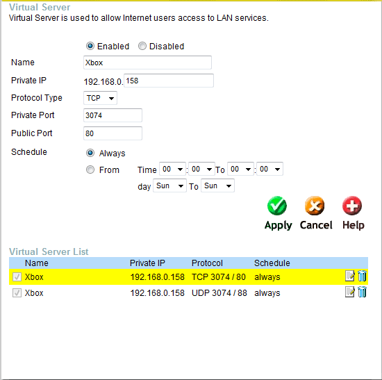

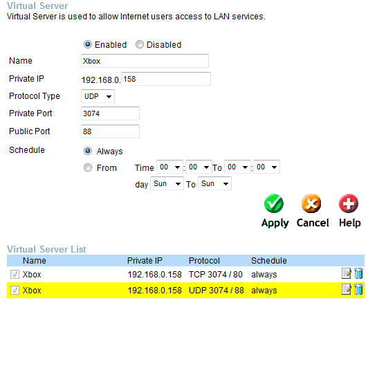

So siehts im Moment aus:
Telekom MagentaZuhause
Hast Du schon mal versucht direkt in den Firewall einstellungen des Routers die Ports freizuschalten,ansonsten wird es kaum funktionieren das eine Verbindung zustande kommt.
