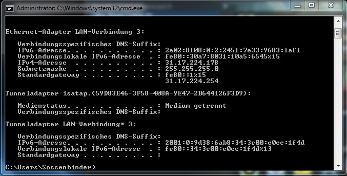

Gibst du dort ipconfig ein, kannst du auch sehen, was als Gateway eingetragen ist, das ist dein Router.
In den Netzwerkadaptereinstellungen kann man sehen, welche IP der Router vergibt und welches das Standardgateway (ergo der Router) ist. Vielleicht ist es eine andere IP die man für das Routerinterface brauch, z.B. 192.168.1.1

Standardgateway siehe Grafik. Die untere Zeile habe ich auch schon versucht anzupingen, geht auch nicht.
