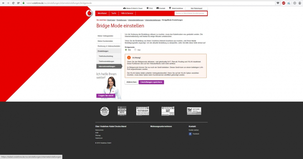

Wenn du bei Vodafone (ex-Kabeldeutschland) bist, dort kannst Du bei neueren Kabelroutern direkt im Kundencenter diesen auf Bridged-Mode stellen und sparst Dir das ganze Gefummel was die anderen hier vorschlagen (siehe angehängte Grafik)
Somit liegt die public-IP direkt an deinem WLAN-Router an und du musst nicht mit 2 Netzen oder -Segmenten rumkrüppeln.
Alternativ
- WLAN Accesspoint statt Router
- Wlan-Option buchen (habe ich auch nicht gemacht, stattdessen eben bridge-mode + WLAN-Router wie beschrieben)
Einziger Nachteil (für mich egal) : man kann nicht mehr auf die "Zusatzfunktionen" des Kabelrouters zugreifen, der ist quasi dann nur noch als Eunuch unterwegs ;)
