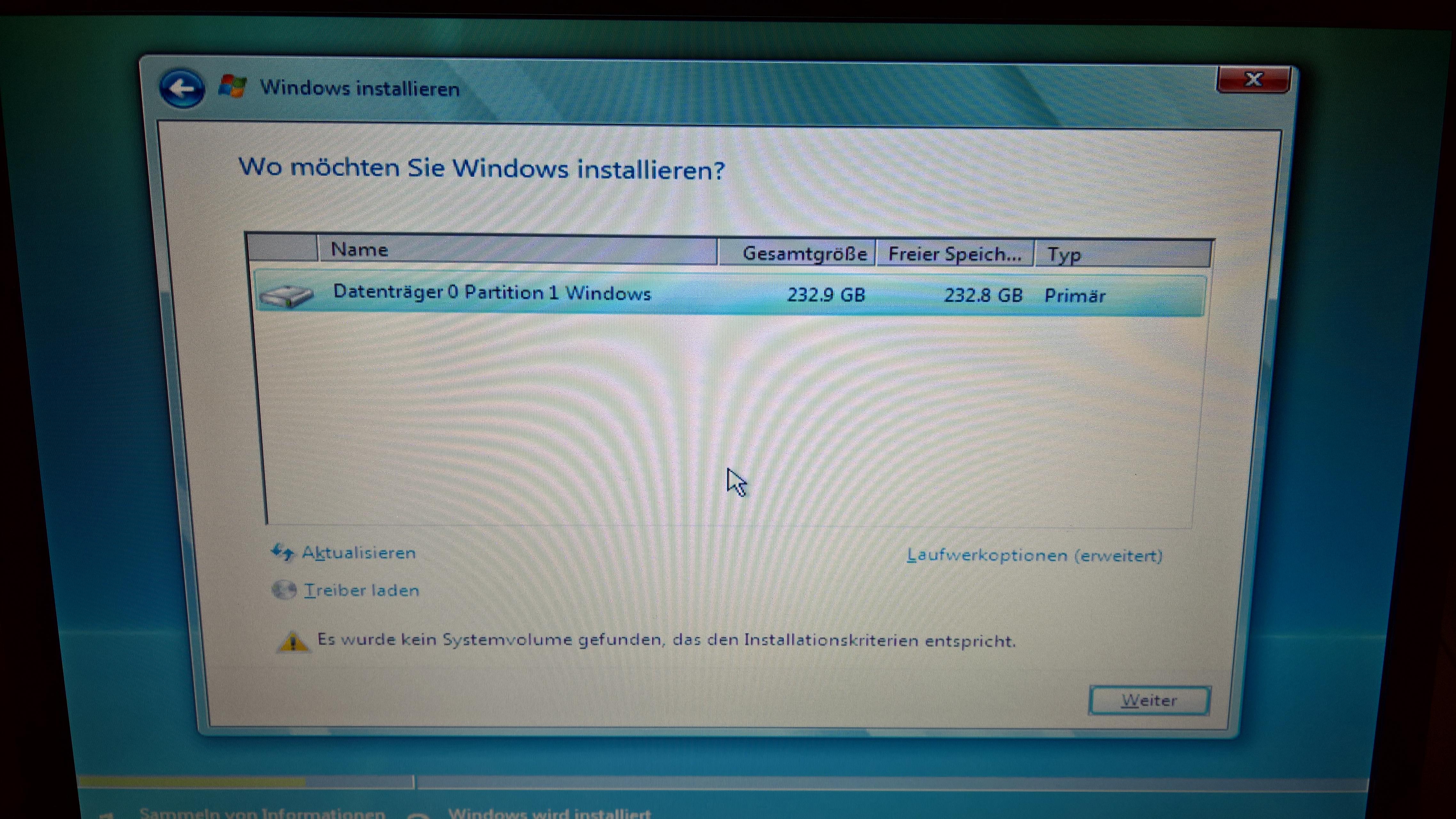

ich versuche verzweifelt Windows Vista Business x64 zu installieren. Beim Festplattenprogramm bekomme ich folgende Fehlermeldung:
"Es wurde kein Systemvolume gefunden, das den Installationskriterien entspricht."
Habe schon im Netz und hier gesucht und einiges gefunden, aber das hat mich null weitergebracht: https://www.computerbase.de/forum/search/
https://www.google.li/search?q=wind...-8&oe=utf-8&gws_rd=cr&ei=osLEVrnKKcSPPZvOmPAO
Habe weder ein RAID noch eine zweite Festplatte. Formatiert habe ich mit Vista, Windows 7 und GParted, hat nichts gebracht.
Installieren tu ich vom USB Stick, aber auch über DVD hat es nicht geklappt. Was mache ich zur Hölle falsch?! :mad:
Kann mir bitte jemand weiter helfen? Ich hab jetzt schon stundenlang herumprobiert. :heul:
Es handelt sich um ein HP Compaq 6715s.
Dann klick mal auf "Laufwerktoptionen (erweitert)" und lösch die Partition komplett. Dann einfach auf den leeren Speicher installieren. Alles nötige wird dann automatisch angelegt.
Aber auf "Weiter" scheint man doch klicken zu können, oder? (Sieht zumindest im Bild so aus.)
Wenn das Ziellaufwerk leer ist, dann boote in die Reparaturoptionen (auf der Installations-DVD enthalten) und führe diskpart clean über die Konsole auf die Platte aus. Danach alles vom Installer automatisch anlegen lassen.
Nein. Dann kommt ja die Meldung.

Stell mal im bios unter HDD reiter AHCI modus um auf IDE laut deinem foto ist doch eine HDD vorhanden kannste diese nicht unter Laufwerksoptionen erweiter kommplette Partition löschen und neue erstellen?
Jetzt weiß ich warum Siemens-Nixdorf seit fast 20 Jahren tot ist :D
Wenn all die Tips nichts helfen, hast du ein Problem mit der Platte oder mit Vista. Normal sollte es halt gehen indem man auf Erweitert klickt, die Partition löscht und dann Weiter klickt. Das Setup sollte dann alle benötigten Partitionen anlegen, oder man legt selber an und dann nörgelt das Setup das man diese 100 MB Systempartion erstellen soll, was dann auch automatisch passiert.
Wenn das so nicht klappt stimmt was nicht. Mal ne andere HDD zum probieren da? Oder nen anderen PC wo du die Platte reinhängen kannst und da mal checkst? Wenn du da mit GParted rumgemacht hast haste dir vielleicht nen ext3/4 da drauf gemacht oder so womit Windows nix anfangen kann.
Wenn du es auch mehrfach beteuerst, laut Foto im ersten Beitrag ist die HDD nicht leer, sondern formatiert. Sie sollte am besten nicht zugeordnet, nicht formatiert sein. Auch wenn du das gemacht hast, das Foto sagt etwas anderes.
