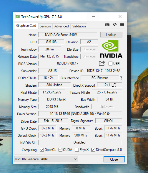

ich bin an meinem Laptop ASUS F555U gezwungen die Grafikkarte nvidia 940m zu deaktivieren, sonst friert der Bildschirm ein? Woran könnte das liegen, habe echt keine Lösung gefunden.

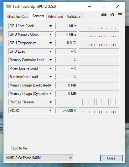

Mit dem Tool GPU-Z kann ich auch nicht von der OnBoard Grafikkarte auf die nVIDIA umstellen, sonst hängt der sich auf.
Unter C>NVIDIA>DisplayDriver sind folgende Ordner: 381.65, 388.59, 388,71 keine Ahnung wieso drei und wie ich die deinstalliere und wenn ja welche.
Kann mir jemand helfen, ist die Grafikkarte defekt?

Beim Starten des Tools GPU-Z friert es ebenfalls ein.
