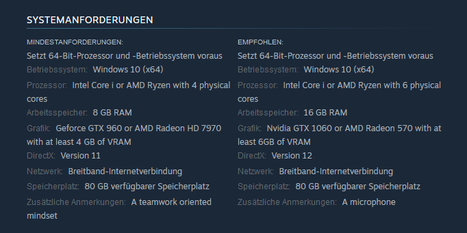

Der Hinweis auf deren Seite ist amüsant...
Eine 1060 kann kein DLSS...
Eher amüsant, wie du diesen nett gemeinten Hinweis verstehen willst. Wenn man schon mit einer Low-End-GPU spielen will, empfehlen die da ja das minimum ab RTX 2060 also, damit man wenigstens dank DLSS noch erhöhten Spielspaß hat.
Versteif dich einfach nicht auf "empfohlene Systemanforderungen" und akzeptiere, dass diese nicht allmonatlich an Updates und aktuelle Hardware angepasst wird. Dein System ist alt, zu alt, um dieses Spiel vernünftig spielen zu können.

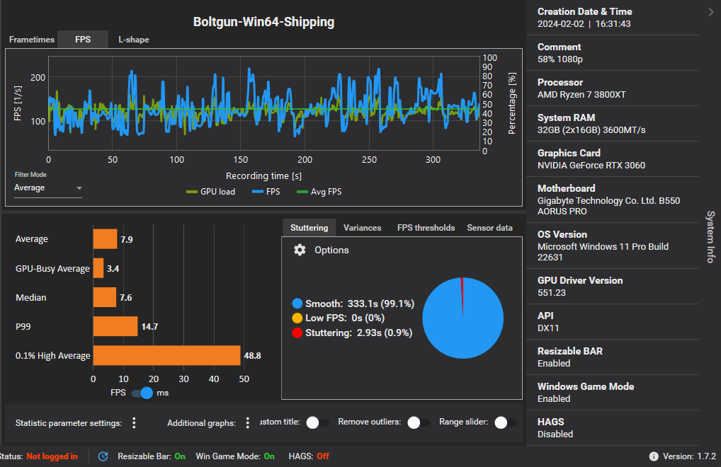

Wir benötigen andere Infos: FPS, möglichst mit CapframeX. Welche Auflösung?
Reaktionen: Winston90 und s1ave77
Mache einfach einen benchmark mit capframex mit aktiven graph von gpu load und gpu busy und auf ms umstellen das sieht so aus was bei der cpuz und dieser gpu etwa dem entspricht
