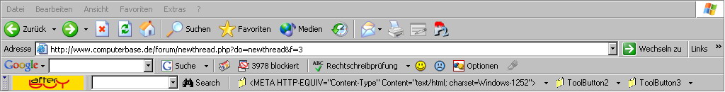

Ich habe ein Problem mit der Toolbar von Afterbuy.
Diese verursacht seit kurzem beim Start vom IE eine Fehlermeldung.
Ich kann sie aber über Ansicht - Symbolleiste nicht ausblenden
obwohl der Haken weg ist. Ich finde auch nicht wo ich diese deinstallieren kann.
Die Ansicht der Buttoms ist auch verändert.
Es erscheint jetzt der Text des Links :freak:
Kann mir jemand sagen wie ich den Mist entfernen kann?

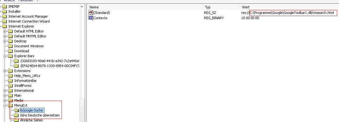

Versuchen wir mal über den Registrieungseditor zu gehen:
Also Start -> Ausführen -> "regedit" eingeben -> OK
Gehe zu: HKEY_CURRENT_USER\Software\Microsoft\Internet Explorer\
Dort sollte ein Punkt namens "MenuExt" stehen... Unter diesem sind die Toolbars eingetragen. Sollte dort noch was von Afterbuy stehen, dann löschen. Aber: Schau mal, ob in einem Schlüssel noch der Pfad zu der Datei steht, die zu Afterbuy gehört-dann kannst du die nämlich auch suchen und löschen.
Im Bild am Beispiel von der google-Bar. Der rote Kasten rechts zeigt den Pfad zur Bar.

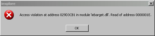

Ich erhalte auch immer eine Fehlermeldung wie im Anhang
wenn ich z.B deine angefügte Grafik öffnen möchte.
Oder beim Start des IE.
Bei manchen Aktionen wird der IE einfach geschlossen :(

Such doch mal die iebarget.dll und versuch, die zu löschen. Die gehört eigentlich zu der Toolbar von Afterbuy. Schmeiß die Datei einfach mal in den Papierkorb und schau dann, ob alles noch läuft. Wenn ja, dann kannst du den Mülleimer leeren.
Gruß
Micha
Edit: Sollte die Datei nicht zu löschen gehen, weil sie grad benutzt wird, schließ mal alles Explorerfenster und nutze notfalls noch den Unlocker.
