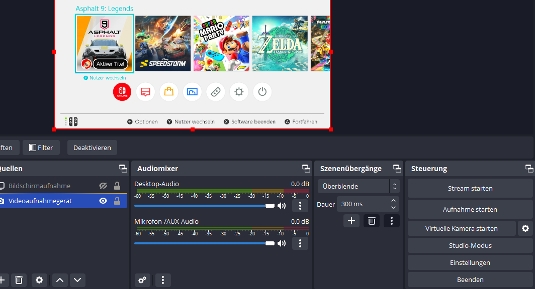

Hallo zusammen.
Bis vor paar Tagen konnte ich noch super Bild UND Ton von Nintendo Switch und Wii U mit OBS aufnehmen.
Ich nutze dafür eine Capture Card.(https://www.amazon.de/dp/B08DXQ35KQ?psc=1&ref=ppx_yo2ov_dt_b_product_details)

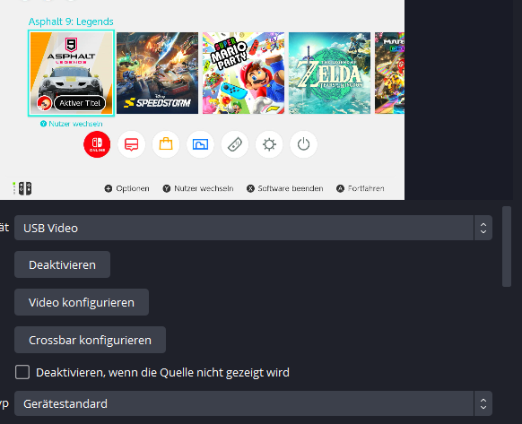

Bild wird auch nach wie vor einwandfrei wiedergegeben, aber der Sound ist einfach weg.

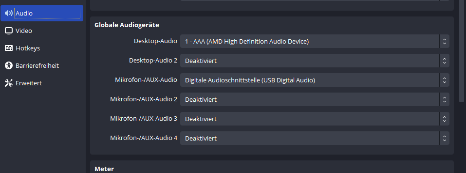

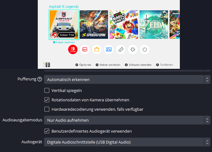

Desktop und Mikrofonaufnahmen funktionieren auch weiterhin, nur bekomme ich keinen Sound mehr von der Konsole, egal ob ich bei Videoaufnahmegerät auch den Sound vom USB nehme (da erscheint gar nicht erst mehr ein Aussteuerbalken) oder seperat den USB als Audioaufnahme. (Da erscheint zwar ein Aussteuerbalken, aber der Regler ist gräulich und steuert gar nichts aus.
Was ich schon versucht habe:
Obs Neustart
Obs-Updates
Obs deinstallieren und neu installieren
Pc-Neustart
Pc Herunterfahren
Für jede Idee bin ich äußerst dankbar
Bitte schreibt möglichst in einfacher, nicht technisch versierter Sprache. Außerdem benutze ich eine deutsch übersetzte Version.

Ist wahrscheinlich nicht die Lösung, die Du hören wolltest, aber Du könntest einfach den Audio Anschluss der Konsole (Klinke zB) mit dem AUX In deines PC verbinden um so zumindest das Problem zu umgehen.
Was konkret diese "Capture Card" angeht kann ich Dir allerdings nicht helfen. Vielleicht kannst Du sie ja noch umtauschen?!
Danke, habe ich gemacht Klink zu Klink (3,5 mm) jetzt kann ich wieder mit OBS vernünftig aufnehmen - Bild, Audio vom Ausgabegerät und zusätzlich noch Mikro.

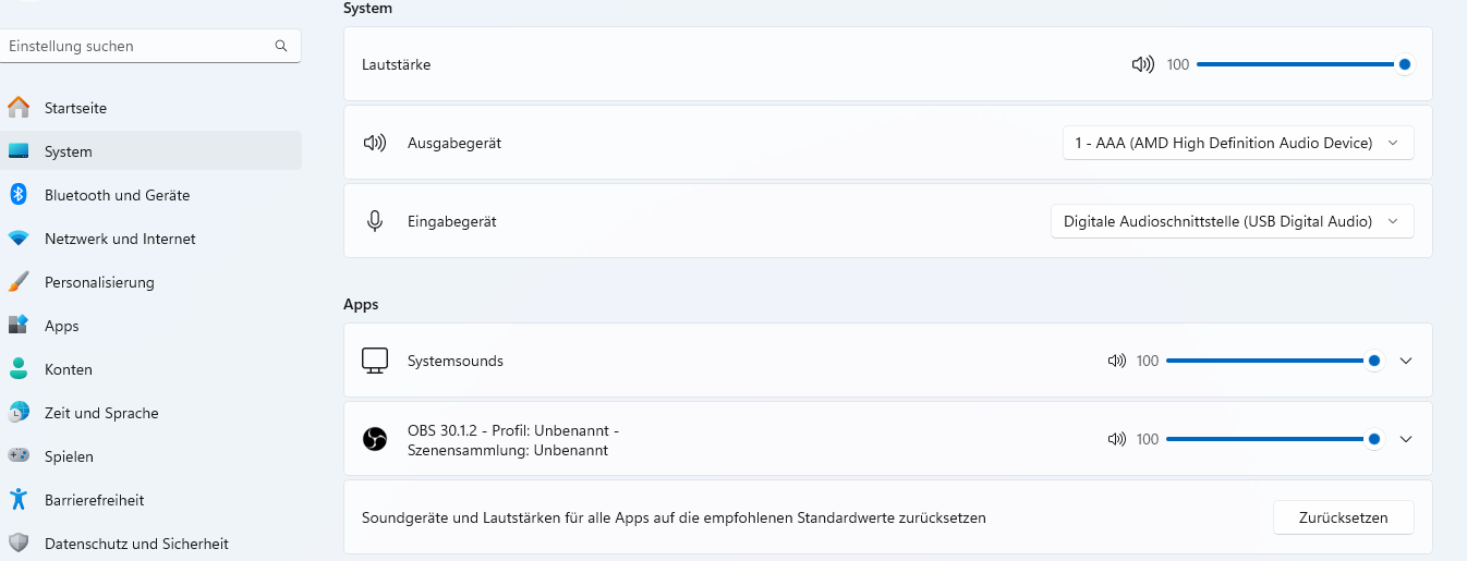

Problem ist jetzt nur, dass ich bei der Aufnahme selbst nicht mehr den Ton des Ausgabegeräts, sprich Spielkonsole höre.
Hat da jemand vielleicht auch eine Idee? uKopfhörer in den PC hats leider nicht gebracht, da hör ich nur den Ton vom PC selbst, nicht aber von der Konsole.
