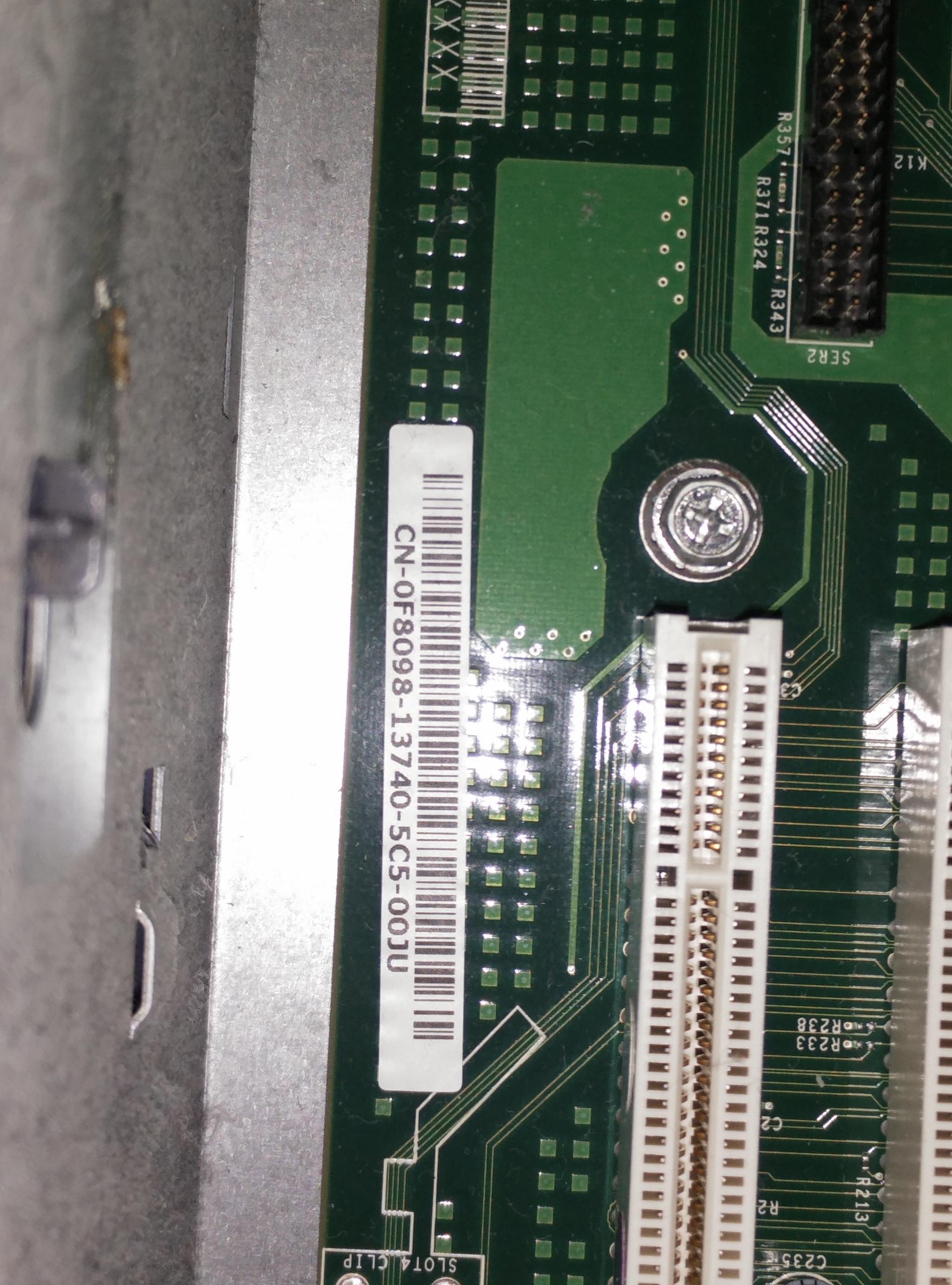

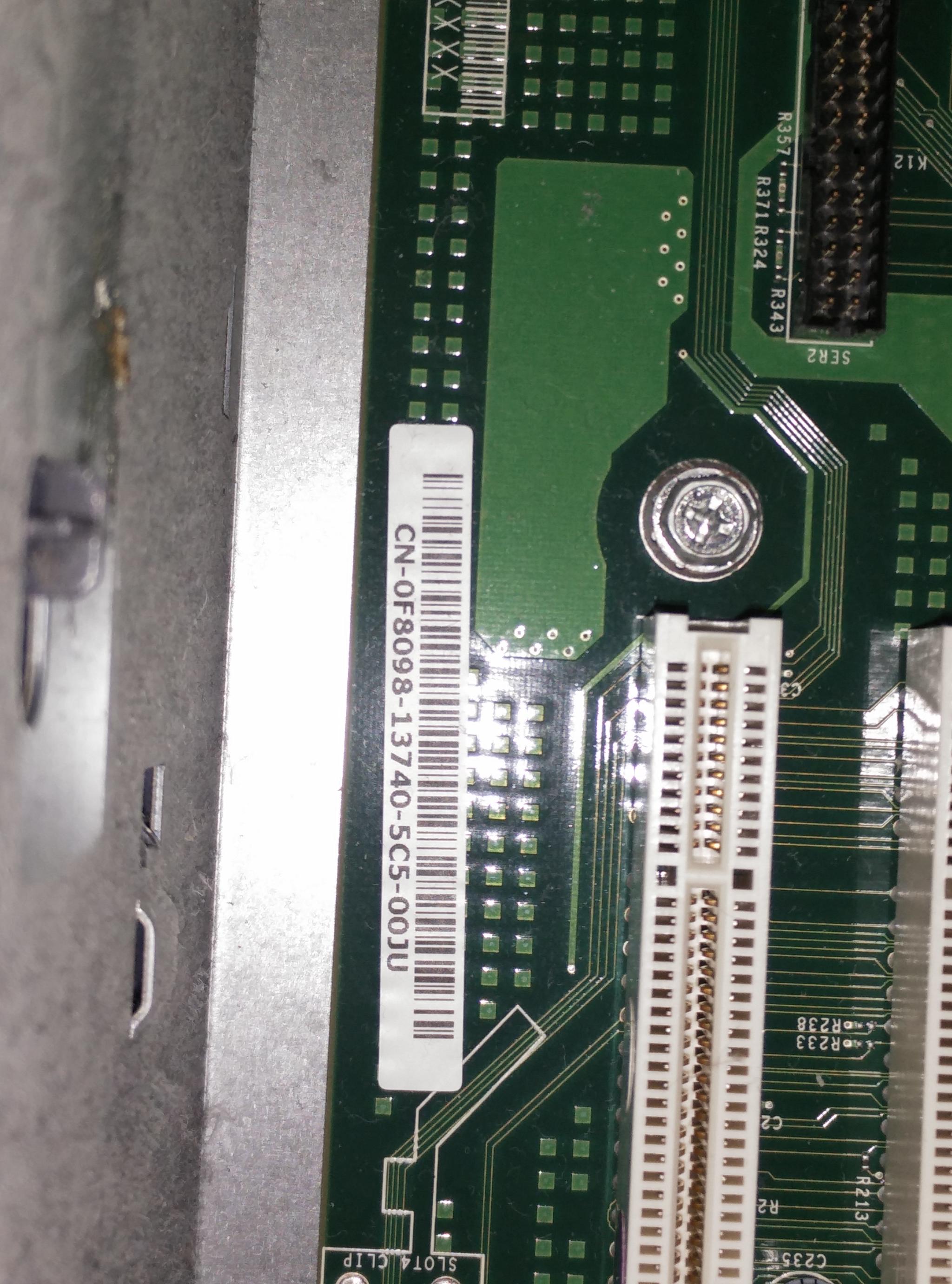

Hab noch was kleines in meinem Bildergalerie gefunden
Es ist ein alter Dell Rechner oder Server wie auch immer.
