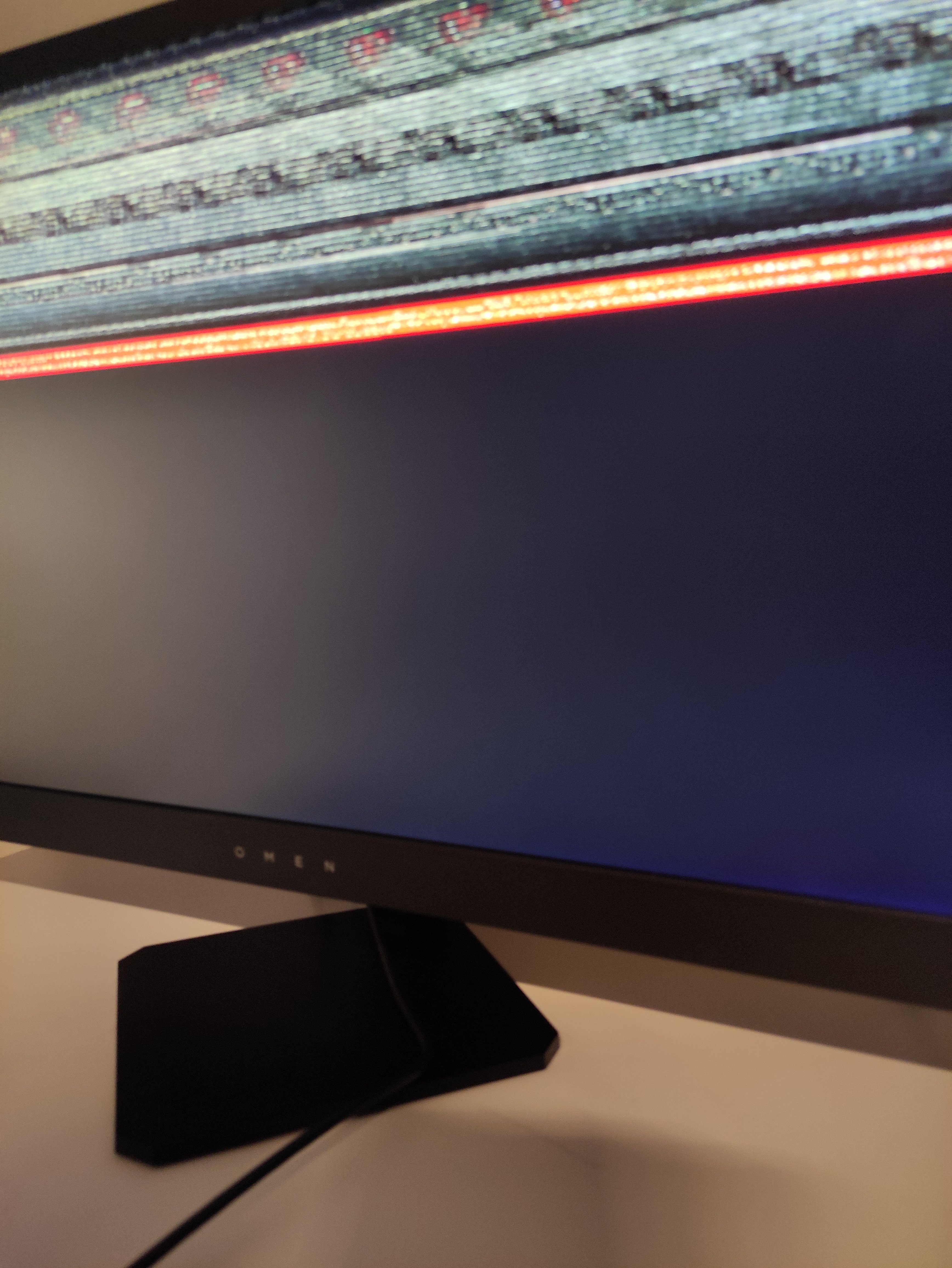

Eben ne ssd verbaut und wollt win installieren.
Er startet vom usb per bootmanager aber startet einfavh neu oder bringt einen Bluescreent.
Iwas mit.pnf lust curuppt.
Pc lief eben noch mit anderer ssd.
Ich komm nichtma.ins Installmenü
Jemand ne Idee?
Eine samsung evo 860 1 TB sata
Wenn kein Bluescreen kommt schauts so aus

Das schaut nach Grafikfehler aus. Welche Graka haste?

Graka is ne gtx 1080

Die Grafikfehler deuten auf defekten vram der Grafikkarte hin

Problem gefunden.
Es liegt an einem Ram Riegel.
Baue ich diesen raus gehts direkt.
Bau ich diesen einzeln wieder ein das Selbe..
Keine Ahnung wie das nun passiert ist.
Zeitlicher Zufall hoch 1000
