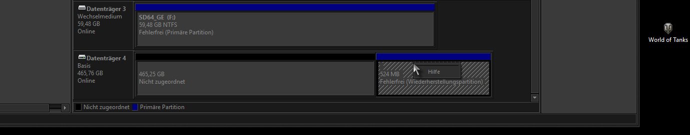

ich hab hier eine ältere HDD (WD blue/500GB), die mal Bootlaufwerk in einem Laptop war. Die erste Partiion hab ich ganz normal gelöscht. Bei der zweiten erscheint nur 'Hilfe' beim Rechtsklick auf die Partition. Die HDD steckt gerade in einer Docking Station.
Vielen Dank!

Ist die Recovery-Partition des ehemaligen Windows-Systems, das da drauf war. Die lässt sich nicht mit GUI-Bordmitteln löschen, sondern nur via Terminal mit diskpart.
Reaktionen: Stovi
Reaktionen: cosmo45, Questionmark, Warhead und 2 andere
cmd (admin)
C:\Windows\System32>
diskpart
sel disk 4
clean
exit
fertig
Reaktionen: gaym0r, cosmo45, telejunky und 2 andere
