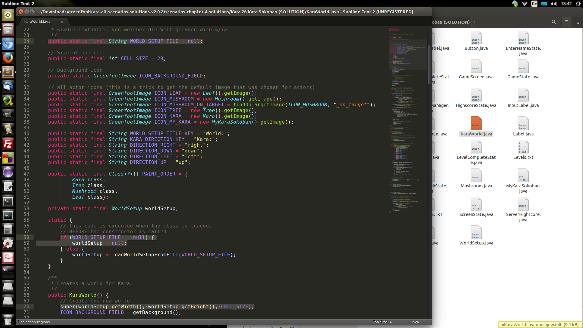

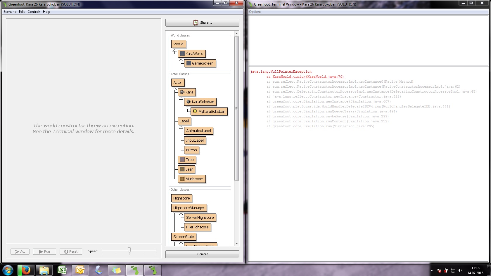

ich breite gerade meinen Unterricht für nächstes Schuljahr vor und werde mit Greenfoot arbeiten. Dabei ist folgender Fehler aufgetreten. Das besondere hierbei: Die Datei ist eine Lösungsdatei der Macher von Greenfoot. Sie sollte also korrekt funktionieren, was sie bei meinem Arbeitskollegen auch macht. In der Schule, bzw. an meinem Privatrechner jedoch nicht. Alle drei Parteien, verwenden die Java Versionen 7 und 8.
Das ganz verrückte: Beim ersten Mal Ausführen des Szenarios an einem Schulrechner, wurde der Code ohne Probleme Compiliert, beim Zweiten und den folgenden Malen jedoch nicht mehr.
Anbei ein Screensoht der Fehlermeldungen.
Hat jemand eine Idee, wie dieses Problem auftauchen kann, wo doch der Code bei keinen der Parteien verändert wurde? An der Windows Version sollte es ja eigentlich nicht liegen. Die Schule und ich persönlich verwenden Version 7, mein Arbeitskollege Version 8.

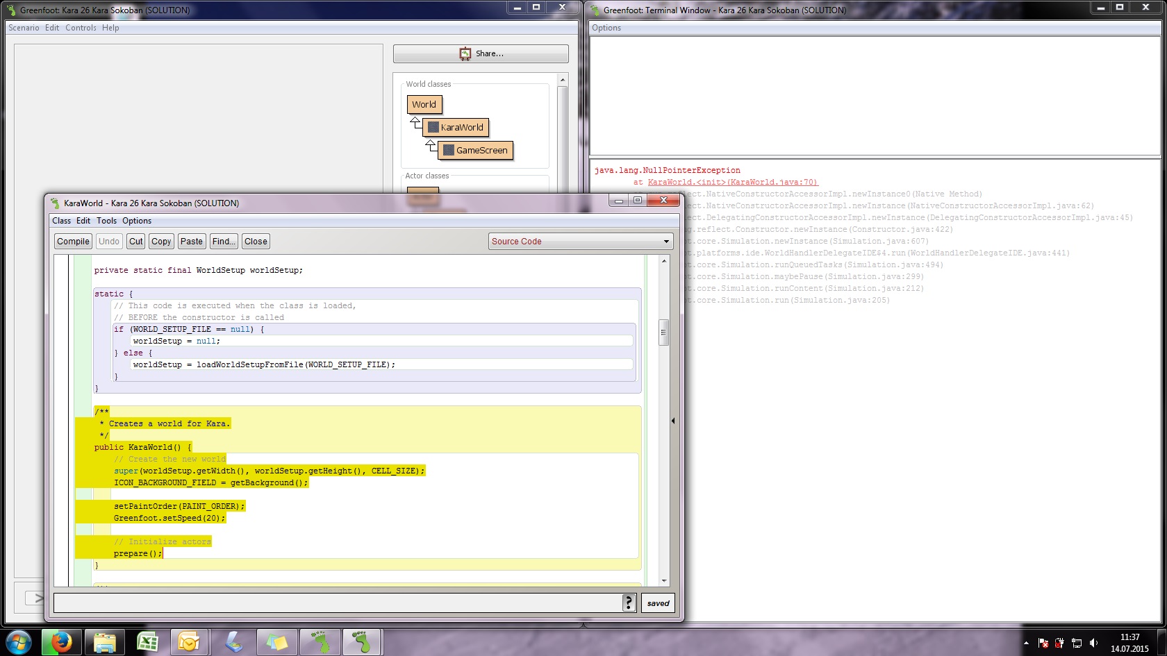

Hat die Variable "worldSetup" einen Wert? Könnte es sein, dass die WorldSetup.txt nicht existiert oder keine Leserechte auf diese existieren? Der Fehler liegt ja in Zeile 70, also beim super() Aufruf.
Edit: Hab mal kurz die Lösungen überflogen. Es sieht so aus, als ob bei der "Kara 26 Kara Sokoban (SOLUTION)", die du ja verwendest (?), die WorldSetup.txt nicht direkt enthalten ist. Probier mal die Datei aus einer vorherigen Lösung in den Ordner zu kopieren. Zudem fehlt in der JavaWorld.java der Verweis auf die Datei.
Habs probiert. Löst zumindest diese Fehlermeldung, warum dass so in einer offiziellen Lösung steht, kann ich mir nicht erklären.
