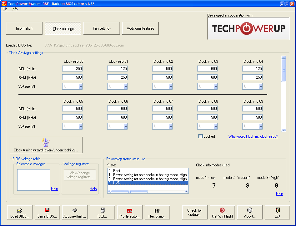

Beim Fernsehen wird idR. ein MPEG2-Signal dekodiert (bei HD-TV auch H.264). Die MPEG2 Dekodierung ist teilweise recht GPU-lastig. Bei meiner HD 3450 sind das ca. 25-50% bei 500 MHz GPU- und VRAM-Takt. Wenn die Auslastung weniger als ca. 40% ist, würde die GPU den UVD-Takt normalerweise runterschalten und bei mehr als ca. 60% hochschalten. Deshalb passieren bei Dir diese häufigen Taktwechsel. Bei meiner HD 3450 habe ich die GPU- und VRAM-Clocks mit dem RBE (Radeon Bios Editor) entsprechend angepaßt, so daß die Clocks jetzt konstant bei 500 MHz bleiben. Bei Deiner Karte können natürlich andere Taktraten optimaler sein. Selbstverständlich sollte man sich als erstes einmal das original Video-Bios und zB. AtiFlash auf einem Boot-Medium sichern. Möglicherweise wird die HD 5770 erst mit dem nächsten Release von RBE voll unterstützt: http://www.techpowerup.com/rbe/ Ich habe die Taktraten auf 500 MHz gesetzt, weil das bei mir in jedem Fall auch für alle Videos völlig ausreichend ist. Die 600 MHz brauche ich nur für den 3D-Betrieb und ich bin sowieso kein Spieler.
