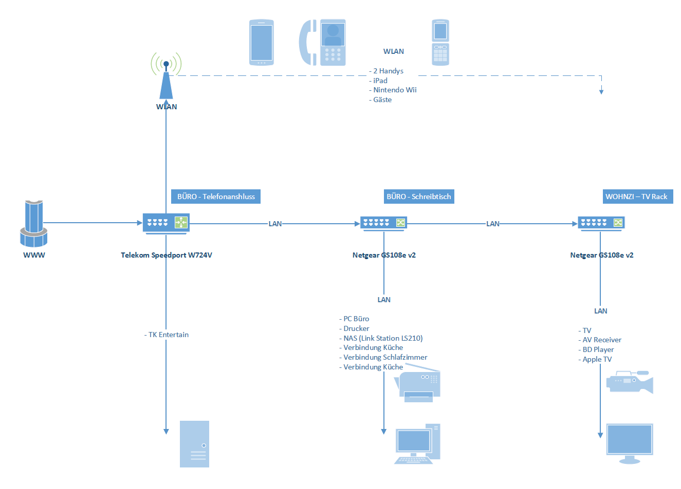

mein Vater hat sich ein Heimnetzwerk aufgebaut. Sein Wunsch war, möglichst viel über einen schnellen Kabelweg miteinander zu verbinden und lediglich Smartphones und Gäste über das WLAN zu versorgen. Die Grundstruktur dieses Netzwerks sieht wie folgt aus:
Internet -> Router -> Switch -> Switch
Also Kaskadiert. Die angeschlossenen Geräte hängen Aufgrund Ihres Standortes auf verschiedenen Ebenen des Netzwerks und verfügen im Augenblick ALLE über Internet. Routing und Adressierung übernimmt der Router momentan völlig automatisch.
Das Problem: Die Geräte im Netzwerk selbst sehen sich nur teilweise oder eingeschränkt (kein Zugriff oder nur temporär sichtbar).
Was erhoffen wir uns von dem Netzwerk:
- Das Netzwerk soll sich als ein großer Pool an angeschlossenen Geräten verstehen ( also auf gleicher Ebene ohne Separierung)
- Geräte sollen mit einander Kommunizieren können ( Druckaufträge durch alle Teilnehmenr / Nutzung des NAS / Anspielen der Musikanlage / etc)
- Eine feste vergabe von IPs ohne DHCP des Routers für WOL
Ich hoffe auf eure Hilfe! Ich vermute dass im Augenblick die automatische Vergabe von IPs durch den Router (und Switches) für ein Kommunikationsproblem sorgen und die einzelen Ebenen evtl blockieren/abschotten.
Welche Einstellungen und IPs muss ich vergeben um einen reibungslosen Gebrauch zu gewährleisten?
Mit freundlich Grüßen
Marc Meier
Telekom MagentaZuhause

Ein Problem wäre zum Beispiel, dass der PC die ganze Unterhaltungselektronik nicht sieht und alleine zu stehen scheint. Drucken kann er, die anderen Geräte aber nicht. Das NAS lässt sich über seine IP im Browser bedienen, aber seine Freigaben im SMB und bei der Unterhaltungselektronik erscheinen nicht...

also damit ich das richtig verstehe:
Router (192.168.2.1) = DHCP aktivieren , keine weiteren Veränderungen vornehmen
Switch 1 (statische IP - welche? 192.168.2.10) DHCP deaktivieren, Gateway die IP des Routers?
Switch 2 (statische IP - welche? 192.168.2.20) DHCP deaktivieren, Gateway die IP des Switch 1?
