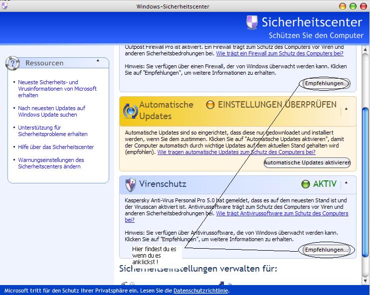

Hast du im Sicherheitscenter die Reiter "Ich verfüge über ein(e) xxxx die ich persönlich überwache" unter Empfehlungen angehakt und davor die WinXP Firewall deaktiviert?
wo finde ich diese option ?
sicherheitscenter - firewall
sicherheistcenter - internetoptionen
konnte sie nirgends finden
kann man die kaspersky net irgendwie abstellen ?[/QUOTE]
Wo du die Option finden kannst öffne den Screenshot!
