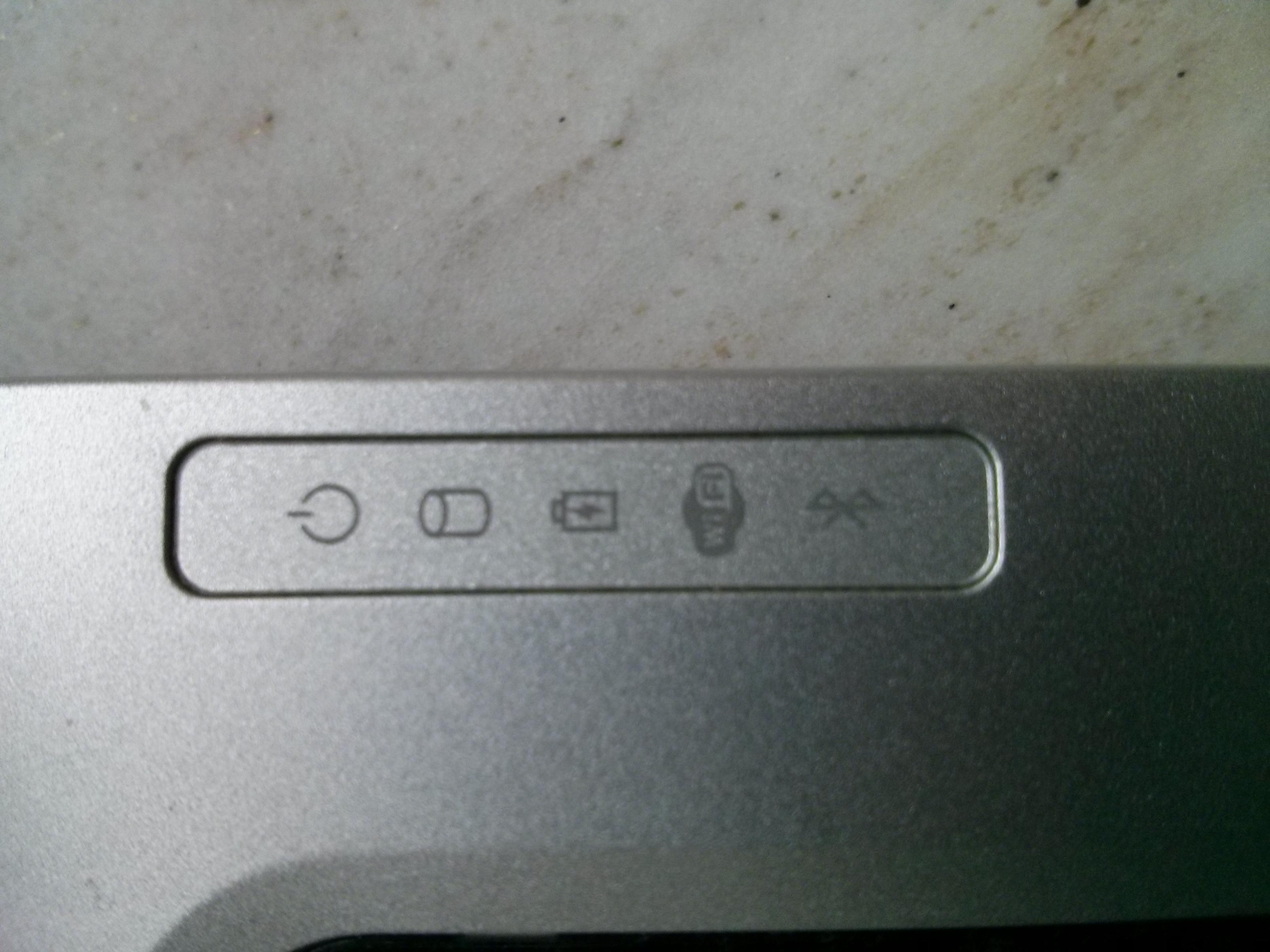

Ich hab die Kiste nun wieder zusammengebaut, und abgesehen davon das ich round about 5 Schrauben über hab xD , funktioniert der Laptop nun... immer noch NICHT. Was mir aber nun aufgefallen ist:
Wenn ich nun auf den Einschaltknopf drücke leuchtet (siehe Bild) erst das erste Zeichen, und dann das dritte Zeichen.
Was soll das bedeuten?

Hey, erst einmal, die meisten Elkos werden SMDs bzw Tantal Elkos sein, und da wölbt sich nichts, es läuft höchstens eine Flüssigkeit aus.
Eine defekte 8600m kann auch die beschriebene Wirkung haben, dass nichts mehr geht, wenn sie z.B. einen Kurzschluss verursacht. Ich tippe daher auf den 8600er chip.
Zuerst aber das book ohne alle optionalen Komponenten starten. Ist der Fehler noch da, andere Rams, anderer Prozzi. Danach bleibt ja nur mainboard übrig.
Den 8600er Chip bekommt man, zumindest zeitweise, gut mit Hausmitteln wieder hin. Schau dazu mal hier.
