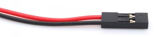

Ein Aquacomputer VISION-Anschluss bei ASUS? Das wär was ganz neues. Auch bei ASUS hast du die ganz normalen 2-Pin-Header.

Dann guck da nochmal genauer ;) Da kannst du ganz normale Dupont-Stecker anschließen, aber nicht die von Aquacomputer VISION.

Ob schwarz oder weiß ist da egal, solange es Dupont sind ^^ Bei deinem Board hast du drei Temperatursensor-Anschlüsse, W_IN, W_OUT und T_SENSOR. An alle kannst du deinen Sensor anschließen :)
