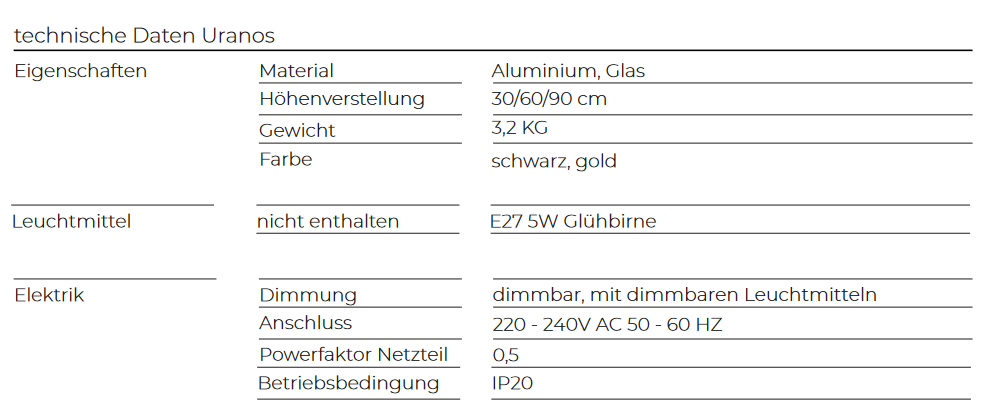

Das ist sie, liegt jetzt in der neuen Wohnung und ich bin wieder in der alten. Komme erst Sonntag Mittag wieder rein zum streichen
Qiller war von mir falsch ausgedrückt. Meinte den sicherungskasten sprich stromkasten mit FI.
Wenn nur 5 Watt vom Hersteller spezifiert sind und ich da 50watt reinknalle, die Kabel heiß werden und alles schmilzt hab ich auch nur Probleme hinterher.

Boah, da sind 5Watt angegeben, weil die die mit 9,20€ Verbrauch im Jahr bewerben auf der original Herstellerseite. Aber da kannste auch alles andere rein machen.
Dimmbar sollten sie sein, lt. Hersteller.

Kenne die Lampe nicht, ich denke aber, die 5W sollen für (ehemalig) "handelsübliche" Glühlampen (mit Glühwendel) sein.
Und da wirds wohl eher um die Wärmentwicklung und das evtl. Wegschmelzen des Schirmes gehen.

Im Kern erzeugt eine LED "ähnlich viel" Wärme wie ne Edison-Glühbirne. Der Hauptunterschied ist die Ausbeute (heller bei gleichem Verbrauch). Und natürlich: die Abwärme ist IM Sockel. Das ist schon ein größeres Problem als dort wo die Luft die Hitze abtransportieren kann.
Im Datenblatt vom Hersteller steht 5W Glühbirne, was meine o.g. Aussage stützt...

In deinem Sicherungskasten ist wahrscheinlich eine 10A oder 16A Sicherung für den Beleuchtungsstromkreis installiert. Verlegt ist mindestens ein 1,5mm² Kupferkabel (hoffentlich). Das bedeutet 10A * 230V =2300W. Das ist die Nennlast eines solchen Stromkreises (nicht die der Leuchte). Sicherungen dienen nur dem Leitungsschutz, nicht dem Geräteschutz.
Ob du 5W oder 10W nutzt spielt keine Rolle. Auch thermisch nicht.
