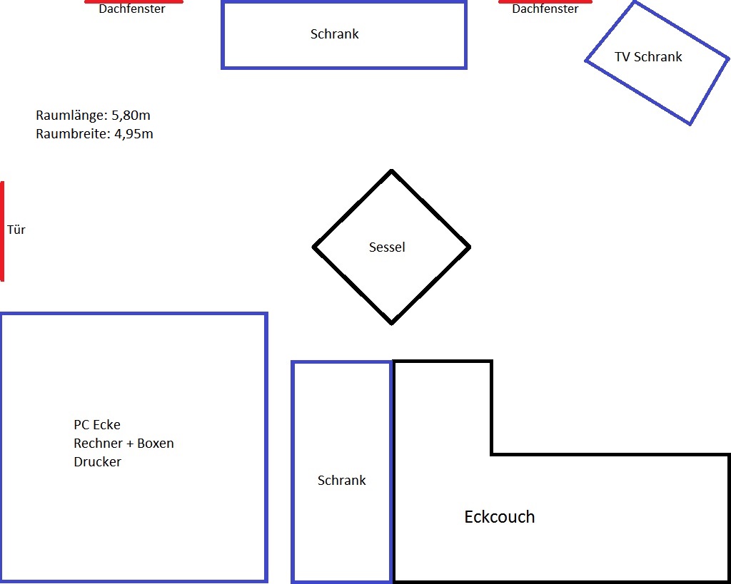

Also wie schon geschrieben, ist der Raum ein wenig bescheiden eingeräumt (wüsste jetzt auch nicht gleich wie man das mit den bestehenden Möbeln am besten ändern könnte)...
Nochmal zu den 40m² Raumgröße, also der Raum ist quasi 2 geteilt (ohne Wand ;)) - sind ungefähr 2/3 TV Bereich (nenn ich jetzt einfach mal so) und 1/3 PC und sonstiges.
Ich werde dann mal ein Skizze machen, da kann man sich das besser vorstellen! :cool_alt:

so nun hier die Skizze..
Ich hoffe das reicht erstmal aus, ansonsten muss ich morgen nochmal was besseres zaubern ;)

Dachschräge bis ganz unten? Wo befinden die sich auf Deiner Skizze? (vll nachmalen (;)
2-3 Fotos würden hier mehr sagen, als 1000 Worte und Skizzen :D es interessiert auch niemand falls du nicht aufgeräumt hast oder du kleine rosa Porzellan Figuren sammelst ;)

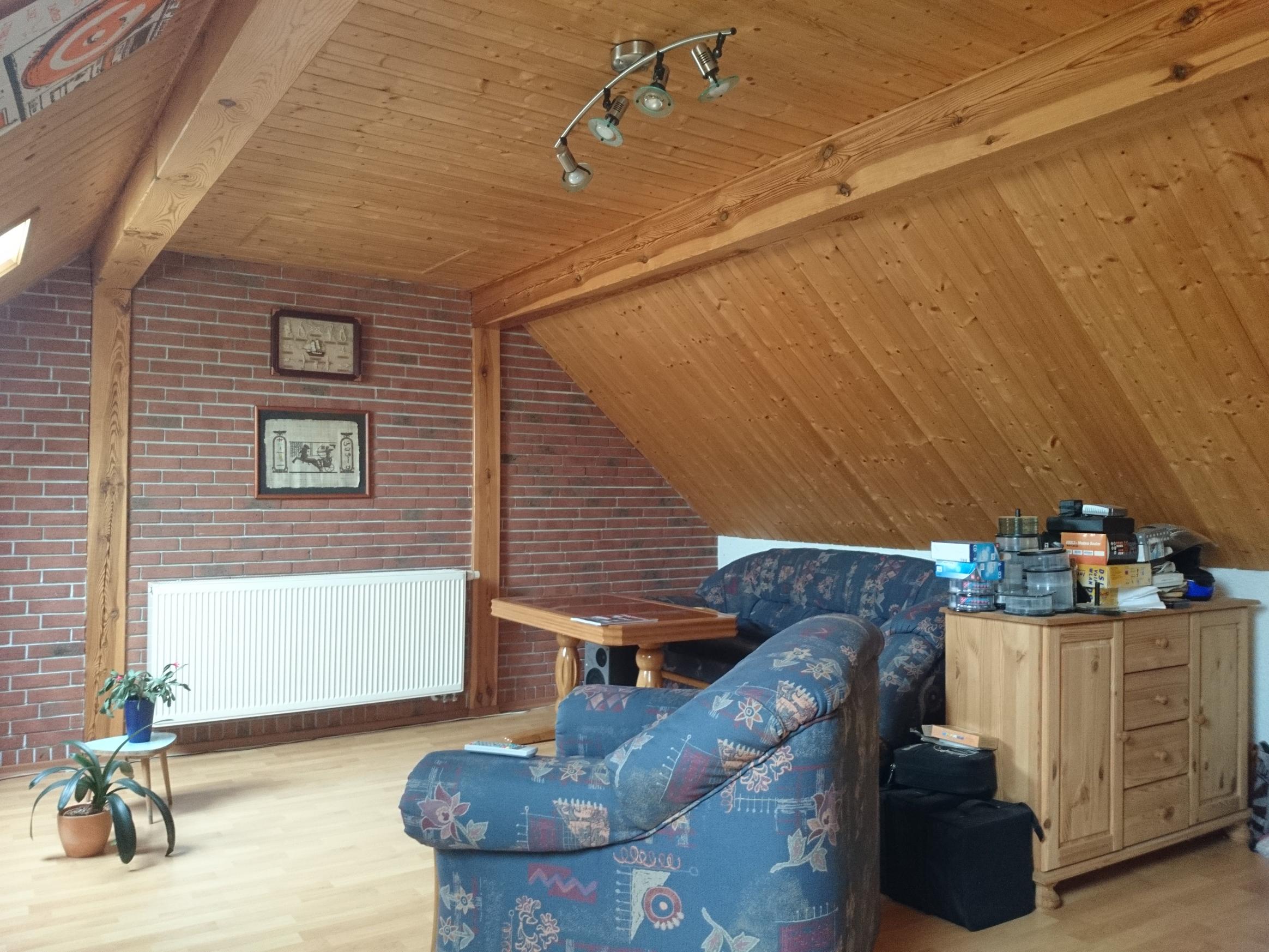

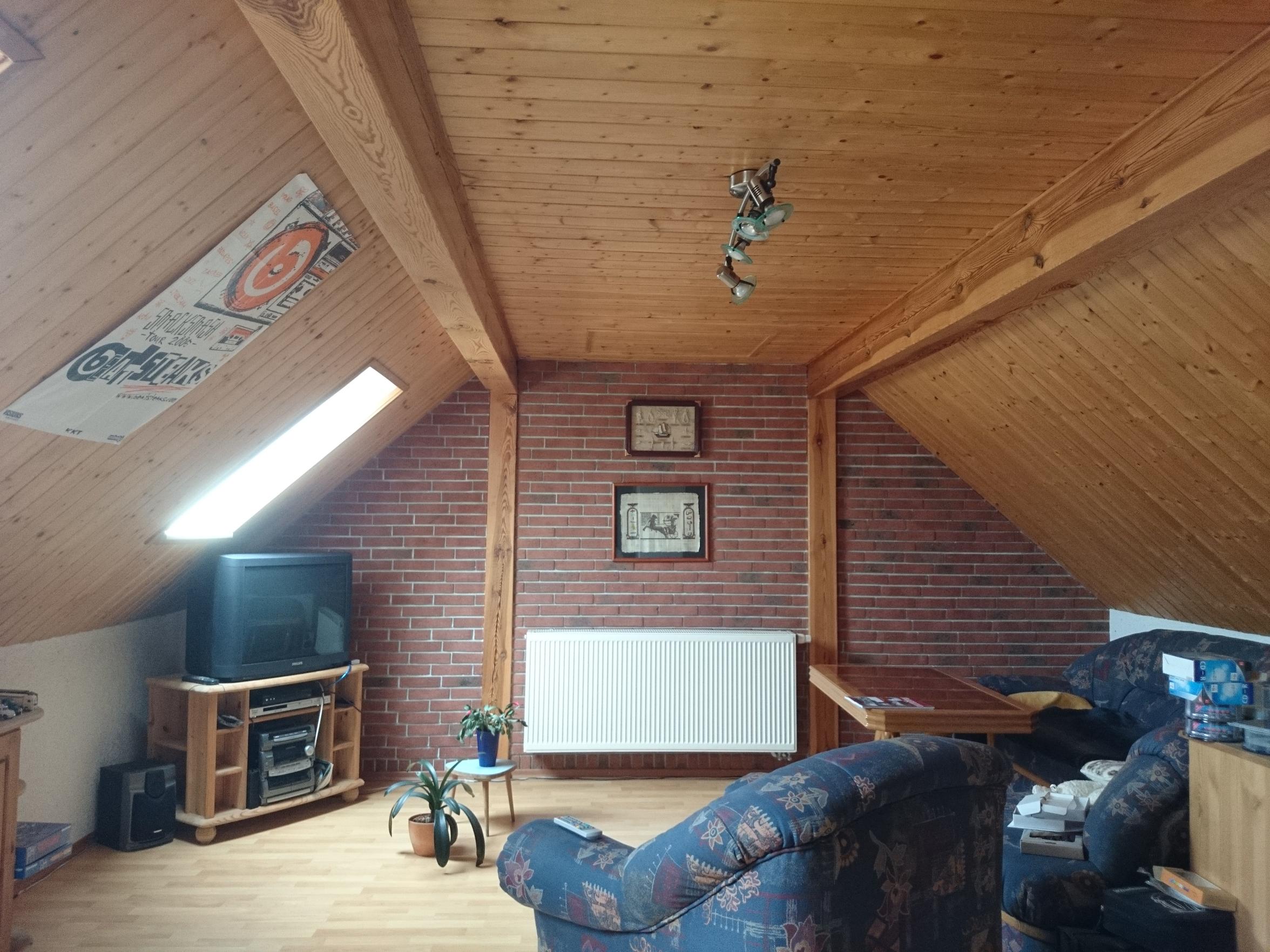

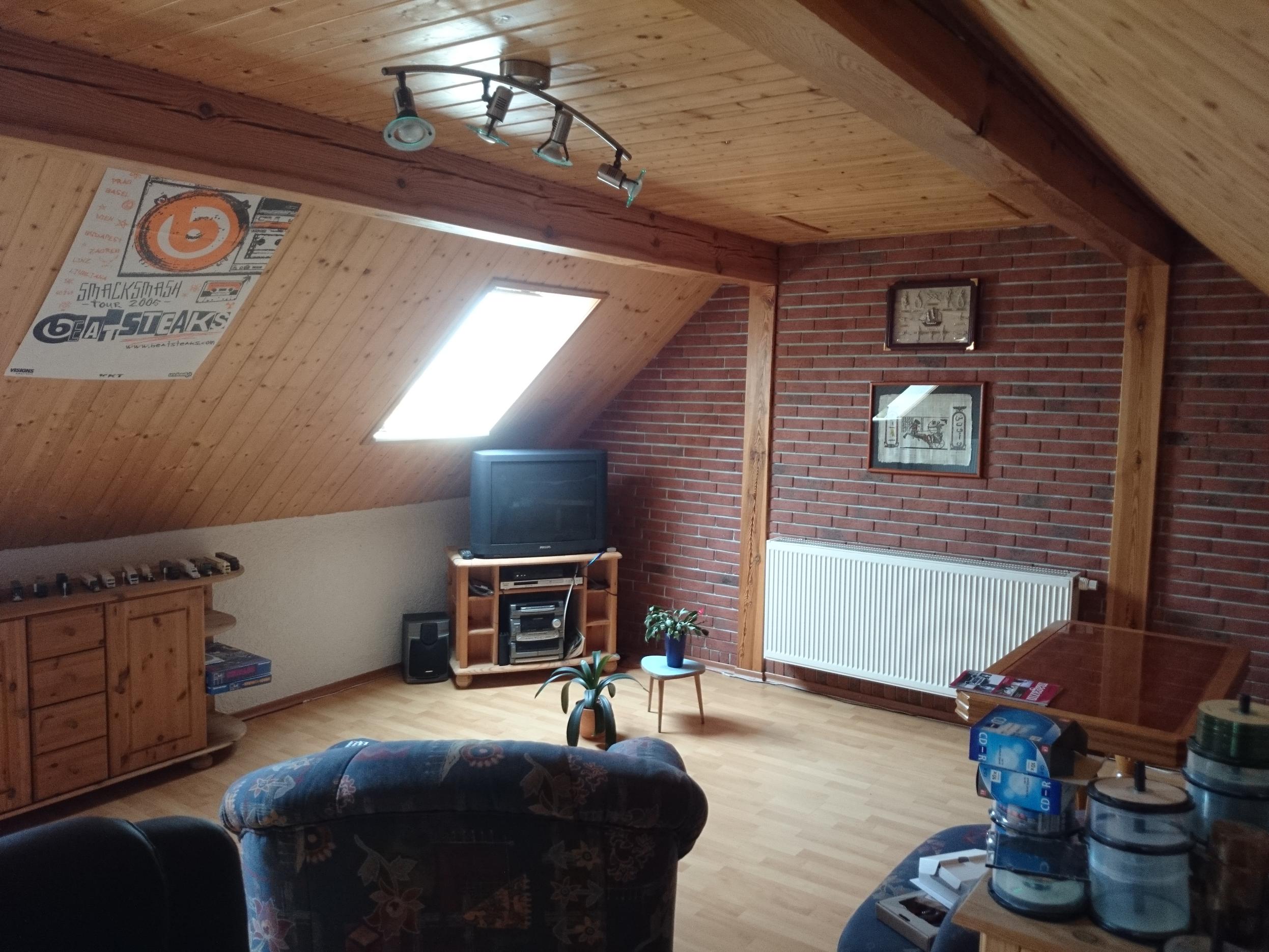

So dann mal weiter mit den Infos!
Dachschräge beginnt bei 90cm.
Gegen gute Gebrauchte Sachen habe ich natürlich nix einzuwenden, auch der Vorschlag einen gebrauchten AV-Receiver zu nehmen hört sich plausibel an. (@Basti__1990, hier noch meine PLZ - 01936)
Und die Sache mit den Standlautsprechern können wir glaube streichen, raum- und platztechnisch nicht sinnvoll/möglich. Dann lieber gute kompakte und die auf einen Ständer draufgepackt.
So jetzt noch die Bilder..
Das was da alles auf und in dem "TV-Schrank" steht kommt natürlich noch weg (brauch ja kein Soundsystem für ne alte Röhre :)). Der Schrank muss dann bestimmt noch ein kleines Stück nach vorn und nach links (ist zwar dann das blöde Dachfenster, aber mal schauen wie das mit den Lichtverhältnissen dann wird). Auf den Schrank kommt dann ein 42" , falls das eine Bewandtnis haben sollte..

Dachschrägen sind nicht so schlimm, wie man erst einmal denkt. Keine parallelen Wände = weniger Probleme mit Moden. Zumal Du auch Standlautsprecher stellen kannst. Schaue Dich ggf. nach nicht ganz so hohen Lautsprechern um -> Dali Zensor 5 zum Beispiel. Die passen mit den ca. 80 cm locker überall hin. Zumal Kompaktlautsprecher + Ständer oft preislich an eine kleine Standbox rankommen. Dann doch lieber den Ständer als Volumen in den Lautsprecher einbauen und sich an einem zusätzlichen Chassis erfreuen -> höherer Wirkungsgrad -> günstiger für einen kleinen Verstärker. Weiteres warum: Bei einer Kompaktbox auf Ständer kommst Du den Schrägen genauso nah -> da gewinnst Du nichts...! ;)
Lautsprecher sollte man sich jedoch immer vor dem Kauf anhören. Die erwähnte Zensor ist zwar ein sehr beliebter Lautsprecher, dieser Hinweis von mir geht jedoch eher in die exemplarische Richtung. Die ist recht klein und zierlich, geringe Bauhöhe. Wenn Du die nicht direkt an die nächste Wand stellst, bekommst Du ausreichend Abstand zur nächsten reflektierenden Fläche, in Deinem Fall vermutlich die Schrägen. So stellst Du sicher, d. dem Direktschall keine zu schnelle Reflektion folgt.
Negativ bei Deinem Aufbau ist die Verteilung der Sitzplätze. Direkt unter der Schräge zudem direkt an der Wand (Sofa) und faktisch mitten im Raum (Sessel) bekommst Du so nicht zusammen eingemessen. Zumal der Bass an der Rückwand wesentlich drückender sein dürfte, als in der Raummitte. Aber das Problem wirst Du so mit jedem Lautsprecher haben. Tip: Ggf. Couch ein wenig von der Rückwand weg... so zu Deinen allgemeinen Überlegungen mitgegeben.
