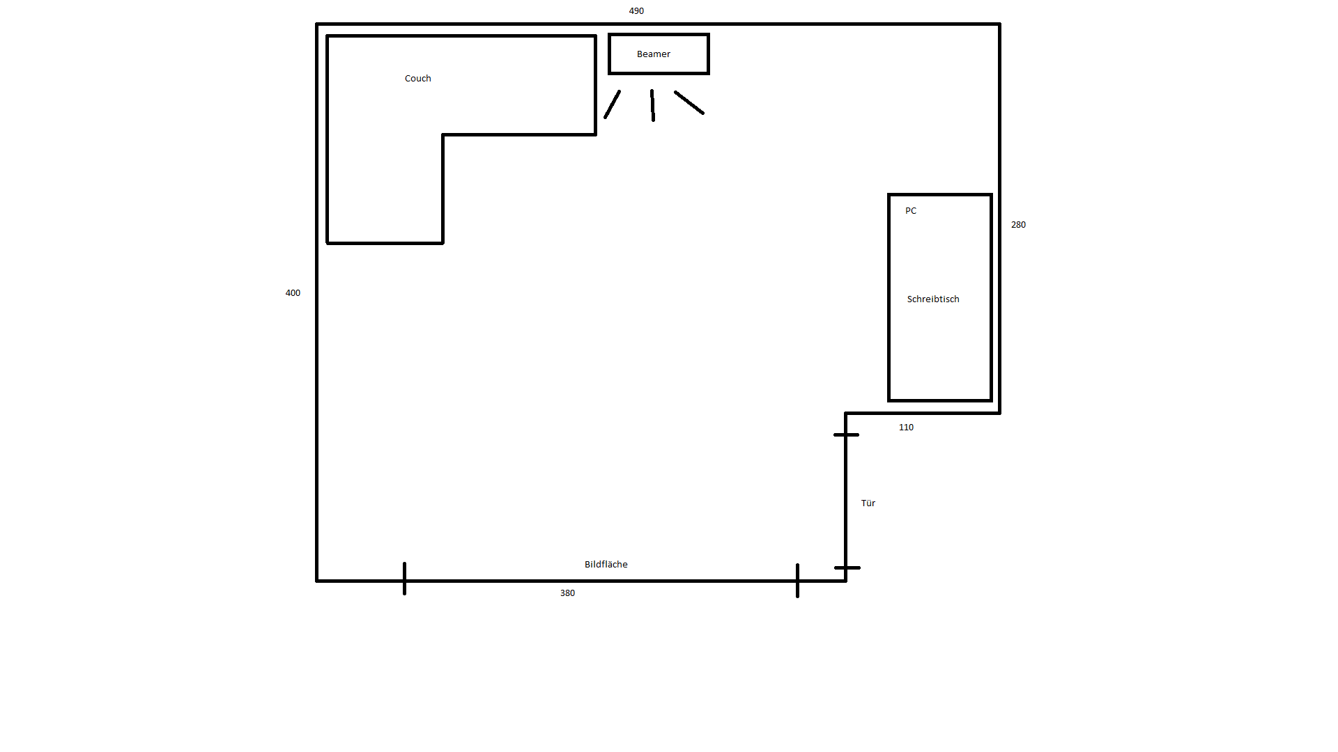

Hi,
angehängt befindet sich eine Skizze meines Wohnzimmers. Momentan wird beim Filmschauen auf der Couch via Beamer der Sound von einer 2.1-Anlage, deren Boxen auf dem Schreibtisch bzw. der Subwoofer unter dem Schreibtisch stehen. Ich möchte mir nun eine 5.1-Anlage zulegen, die nur beim Filmschauen benutzt werden wird, was sonst am PC gemacht wird bleibt auf der 2.1-Anlage. Da die Filme via PC wiedergegeben werden muss also, im Fall einer Nicht-kabellosen Lösung, viel Kabel verlegt werden.
Was ich gerne hätte wären Vorschläge für 5.1-Systeme, sowohl kabelgebunden als auch kabellos. Preislich bin ich recht offen und schaue erstmal, was an Vorschlägen reinkommt. Was ich gar nicht weiß sind Vor-/Nachteile von "Säulenboxen" gegenüber normalen Boxen etc.
Danke für eure Hilfe!

Salute,
inwieweit bist du denn bereit, ein wenig umzugestalten? Das Sofa steht dort in der Ecke suboptimal. Am sinnvollsten ist es immer, mittig zum Fernseher zu sitzen, damit die Sprache, die vom Center ausgegeben wird, auch wirklich direkt vom Fernseher/ der Leinwand kommt. Zudem sollte das Sofa von der Rückwand etwas nach vorn, in Richtung Raummitte gezogen werden. Sonst lassen sich die Rearlautsprecher nicht wirklich sinnvoll stellen, bzw an die Wand hängen. Für die Front, wenn die wirklich nur 1,80m breit ist, würde ich persönlich eher Kompaktlautsprecher auf Ständern nehmen, anstatt Standlautsprecher.

Salute,
Gar nicht, die Raumaufteilung wird so bleiben. Ein paar Zentimeter Spielraum beim Sofa lass ich mir eventuell einreden, aber es bleibt auf jeden Fall dort "im Eck"

Mahlzeit,
da würde ich an deiner Stelle dann eher auf 2.1 oder eben mit einem Center dann auf 3.1 setzen und die Rears weg lassen. Kannst so eh nicht sauber stellen, wenn das Sofa in der Ecke bleibt. Und dann einfach mal verschiedene Hersteller probehören, damit du mal ne Richtung hast, welche LS dir überhaupt klanglich zusagen. Hast du schon mal geschaut, ob es Hifi-Läden in deiner Umgebung gibt? Bei Media Markt und Co ist es meist schwierig, weil deren "Hörräume" idR nicht optimal sind.

Kann das mit den Rears noch jemand bestätigen? Also, dass die wenig bis keinen Sinn machen? Ich kann auch gerne ein Foto von dem Zimmer hochladen, damit ihr euch einen besseren Überblick verschaffen könnt.

In deinem Fall würde ich die Rear's trotzdem links und rechts neben dem Sofa aufstellen/aufhängen und dafür das Sofa nur ein ganz kleines Stück von der Wand weg stellen. Muss nicht viel sein.

Kannst mal hier ein wenig querlesen, wegen der LS-Aufstellung. Oder einfach mal über Google suchen, falls hier sonst niemand was zum Thema Rears sagt. Klar kannst du auch welche bestellen und sie dann zurück senden. Aber verkabelt müssen die ja auch werden. Und je nachdem wo dein Receiver steht, brauchst dann paar Meter LS-Kabel. Ich bleib dabei. So wie das Sofa steht, ist das suboptimal für 5.1 und ich selber würde mich mit 3.1 zufrieden geben.
http://www.thx.com/consumer/home-entertainment/home-theater/surround-sound-speaker-set-up/
Das ist wie die Frage, ob man noch irgendwo Standlautsprecher unterbringt. Oder lieber doch Kompaktlautsprecher nimmt. Manche quetschen auf Teufel komm raus irgendwelche Standlautsprecher in die kleinsten Nischen, weil sie unbedingt welche haben wollen. Auch wenn es platztechnisch total unsinnig ist. Aber das muß letztendlich jeder selber entscheiden und sein Lehrgeld zahlen.

Zu den Boxen: Nach viel Überlegen bin ich zu dem Schluss gekommen, dass die beiden Front-Lautsprecher keine hohen Standlautsprecher sein sollten, sondern zumindest klein genug, um sie an der Wand befestigen zu können. Da die Türe nach innen aufschwingt würde der Lautsprecher ansonsten entweder unterhalb des Bildes anstatt seitlich davon stehen, oder ich müsste jedes Mal den Lautsprecher umpositionieren, wenn ich gerade nicht auf der Couch sitze. Beides keine guten Alternativen.
Also, "kleine/leichte" Frontlautsprecher, die dann oberhalb der Tür befestigt werden und schräg nach unten in Richtung Couch zeigen. Macht das Sinn? Gibt's da vernünftige Systeme? Ich nehme an, dass da dann der Bass fehlen wird, also müsste da ein zusätzlicher Woofer her, was die Gesamtsumme natürlich wieder nach oben treiben würde...
