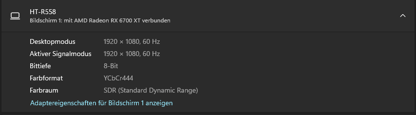

Was zeigt deine GPU an, ist der AVR richtig mit 1080p/60Hz erkannt?

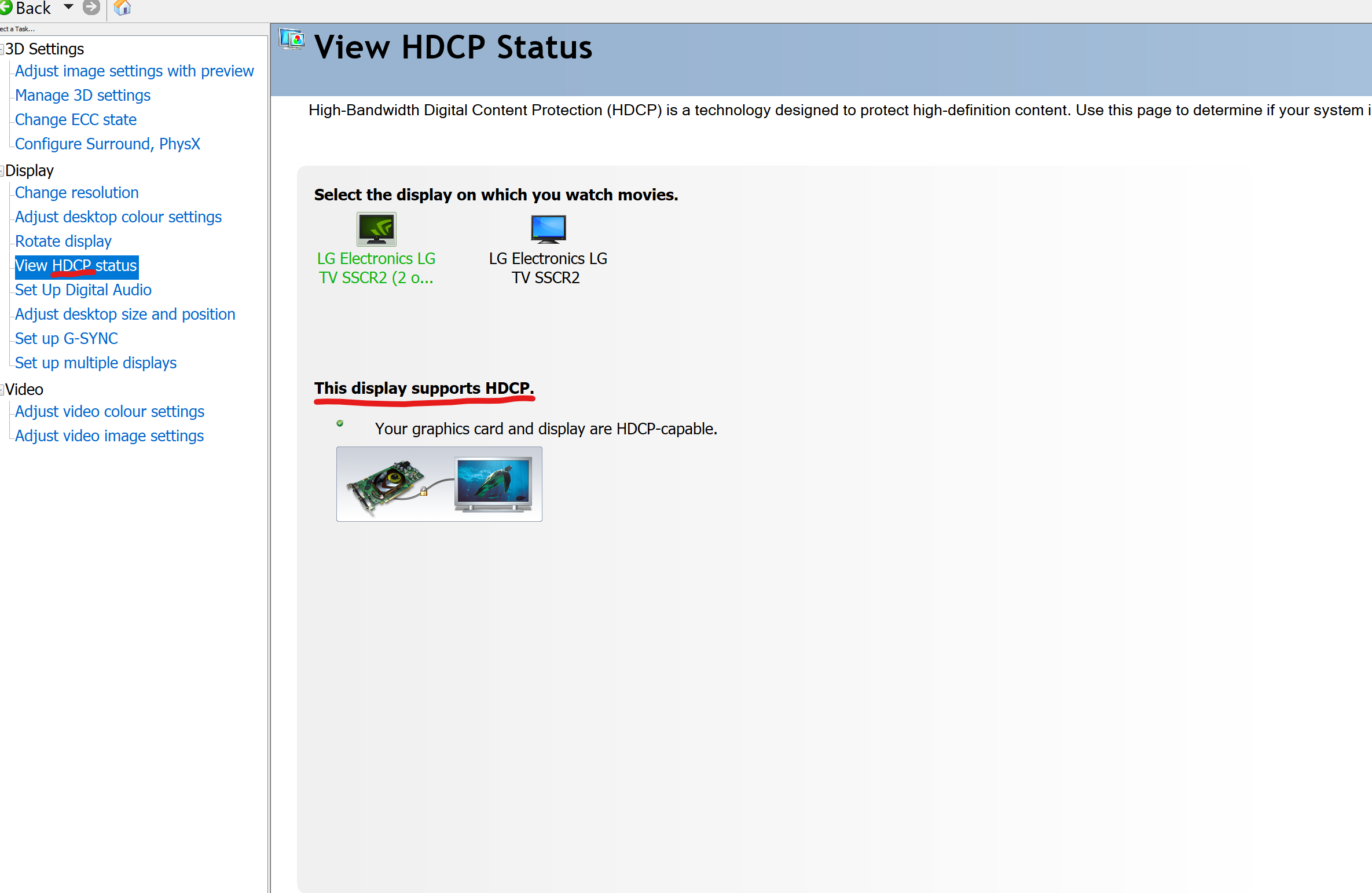

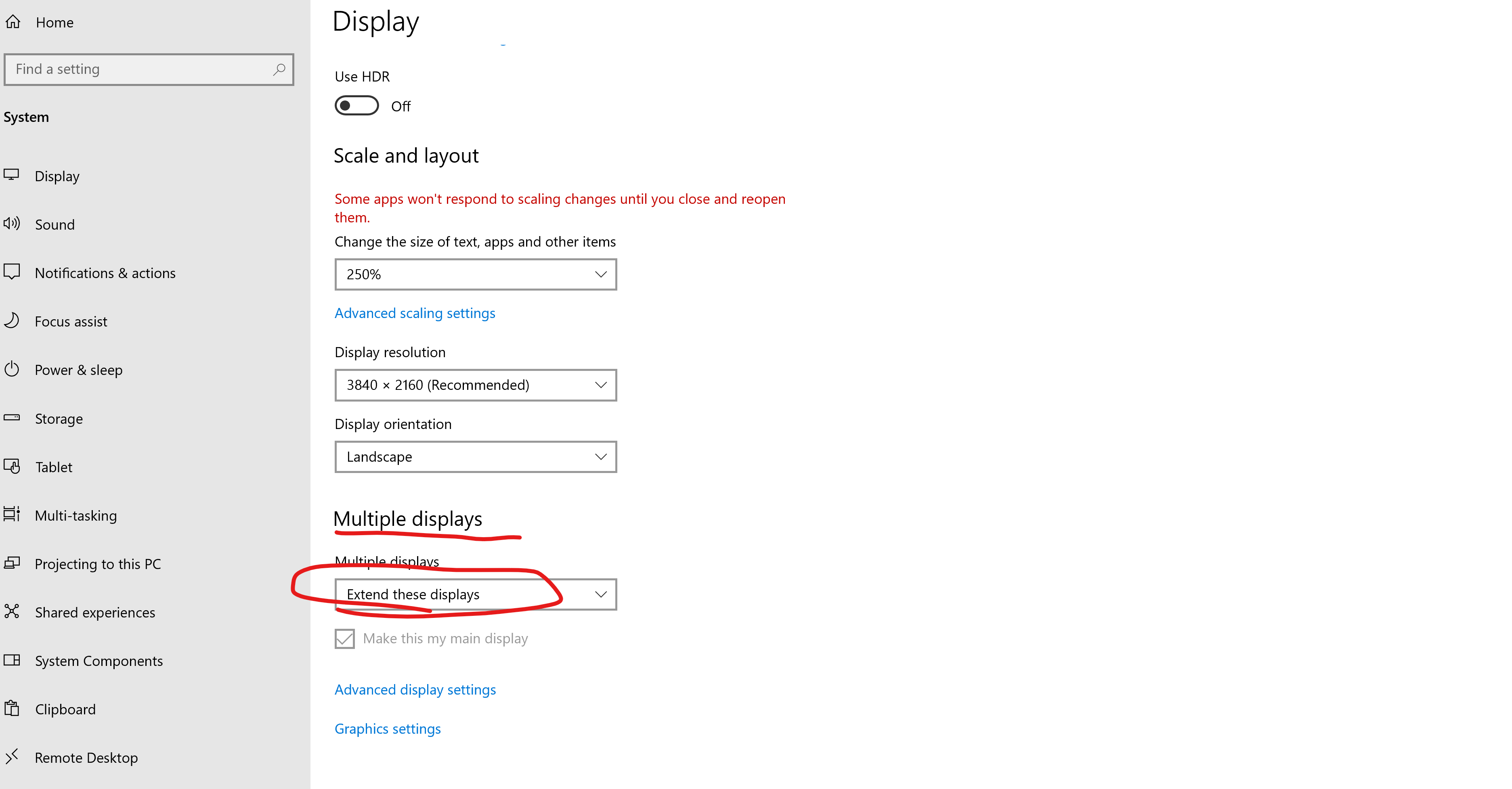

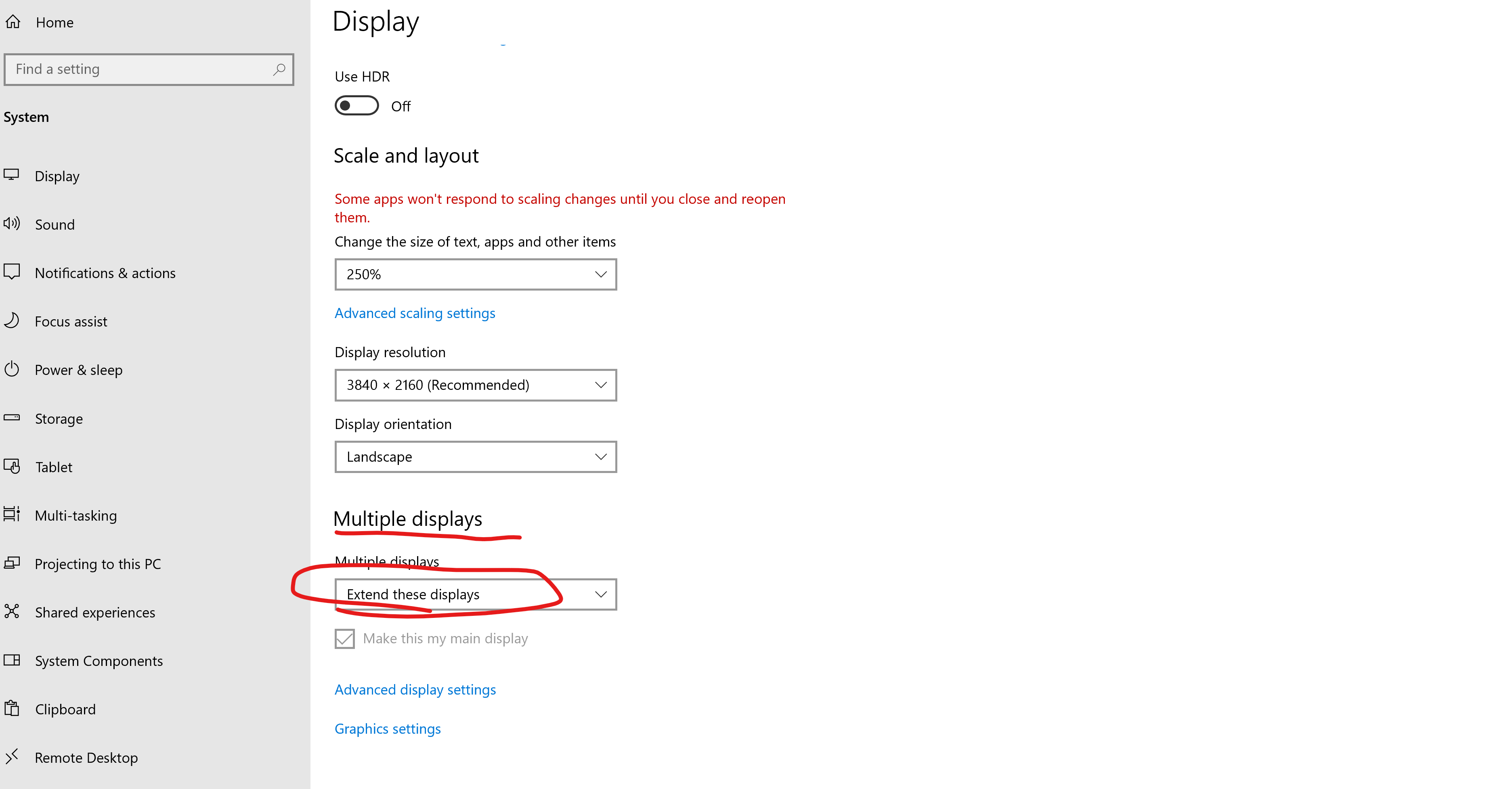

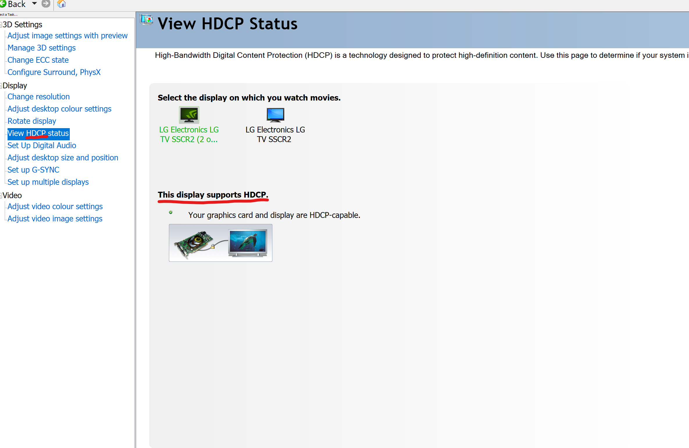

Nimm mal ein zweites HDMI Kabel und schließe jeweils Eins an den AVR und Eins direkt an den Monitor. Dann wird der AVR als zusätzlichen Bildschirm erkannt. Dann in Windows DualView/Extended Display:
Oder halt durch deine Treiber, aber ich weiß nicht, wie das bei AMD heißt.
Irgendwo sollte (wahrscheinlich/vielleicht/bestimmt) im AMD Treiber auch angezeigt werden, ob der Handshake zwischen deiner Grafikkarte und AVR geklappt hat.
Firmware Updates könnten hier auch helfen.

Also der Reciever steht eigentlich richtig in Windows:
Also das einzige was ich in AMD finde ist eine Einstellung bei der HDCP Standardmäßig angehakt ist. Einen zweiten Bildschirm wird mir jedoch nicht angezeigt, nur der vom Reciever. Ich habe das aber auch irgendwie nicht ganz verstanden, da ich bereits eins am Reciever und eins an dem Monitor habe... 😅
