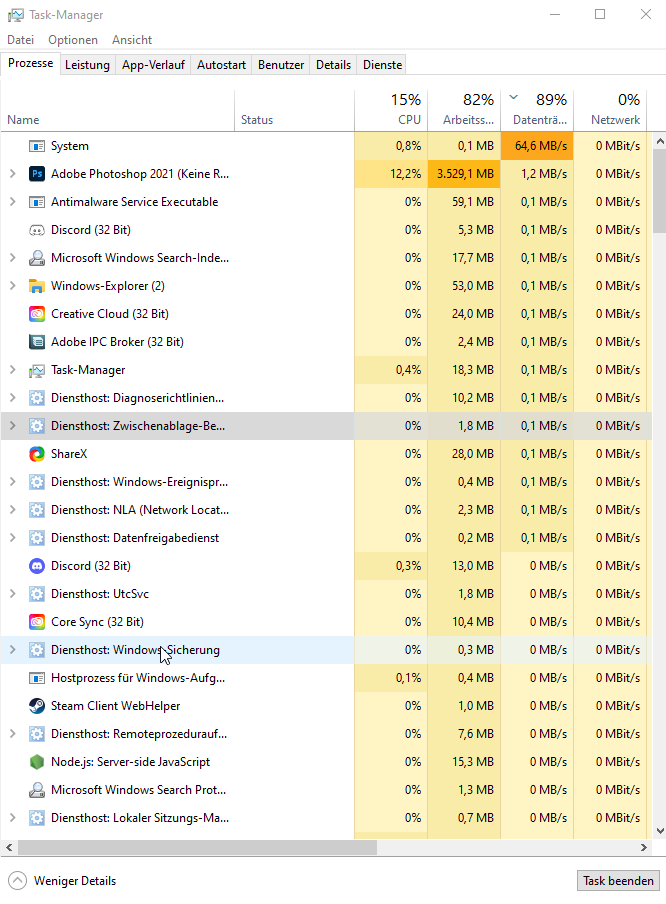

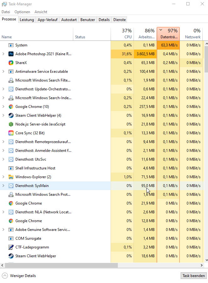

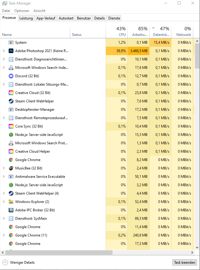

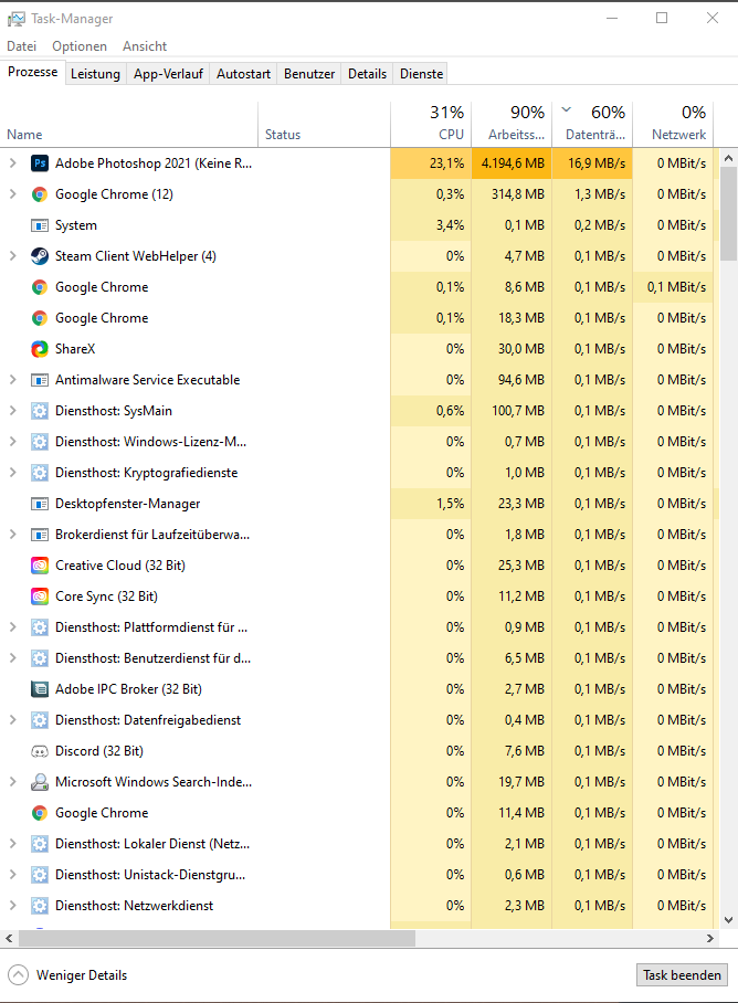

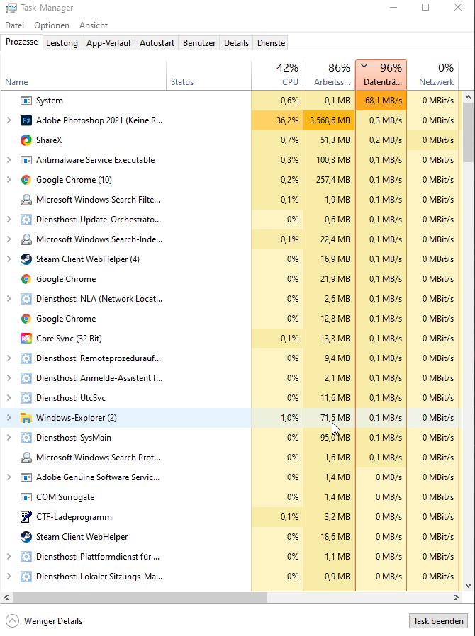

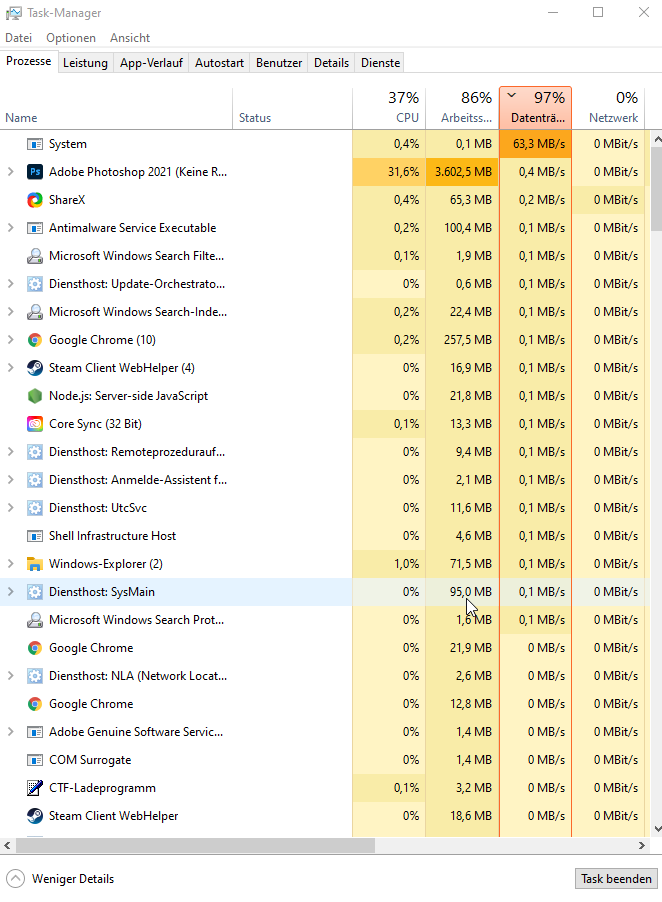

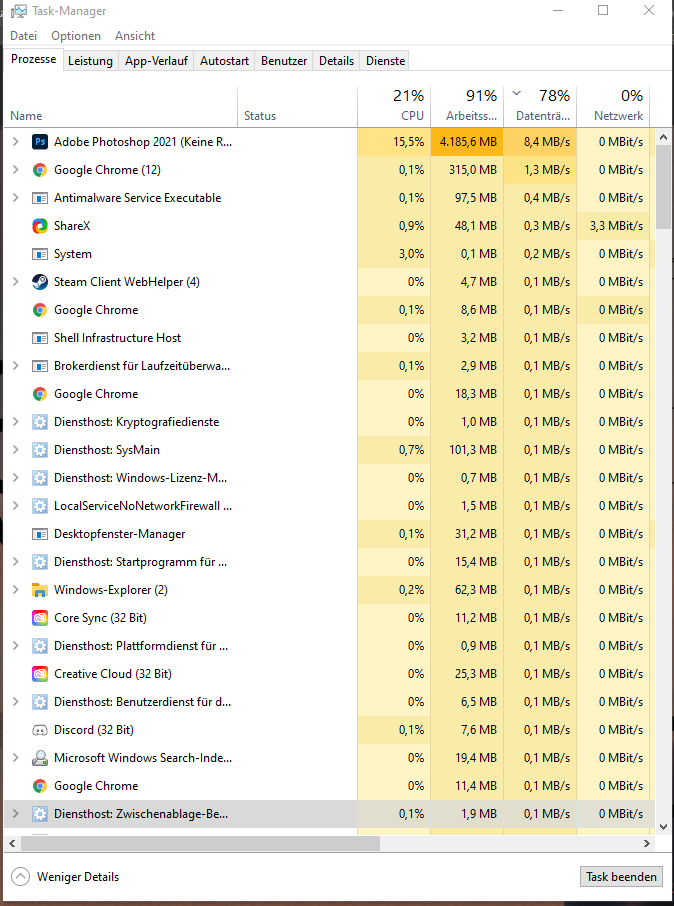

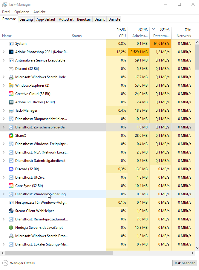

Danke für die vielen Antworten, bin jetzt doch nochmal ins Grübeln geraten nachdem ich die Daten gesehen habe, allerdings auch etwas unsicher wie man sie auswerten soll.
Ich habe PS gestartet und testweise etwas darin gearbeitet, die Datei war eine 334MB PSD file ( 9981x5000 px ) mit einigen Layern.
Für Photoshop habe ich laut PS selbst
Freier Speicher: 6232 MB
Für Photoshop verfügbarer Arbeitsspeicher: 5477 MB
Von Photoshop verwendeter Arbeitsspeicher: 84 %
Das System ging quasi sofort in die Knie sobald ich auch etwas komplexere oder größere Tools verwende (200+ px Brushes, Softening, Blending, Smoothing Tool usw)
Nach Schließen von Photoshop lag die Datenträgerauslastung immer noch bei 100%, aber alles war wieder flüssig, ist schwierig für mich zu deuten was nun woran liegt. Ob das System durch die HDD gebremst ist, oder die HDD belastet wird durch mangelnden RAM und PS daher die HDD benutzt und weiter verlangsamt, doer ob allgemein alles lahm ist weil der RAM bei 90% ausgelastet ist.
Danke nochmal für die Hilfe
Habe die Auszüge davon hier hochgeladen.
Also für mich sieht es so aus als würde PS den verfügbaren RAM voll auslasten (Windows versucht sich immer etwas Reserve für kritische Sachen vorzuhalten) und den Rest auf die HDD hacken. Der Bus scheint ständig ausgelastet, was die Ruckler verursacht.
Mit 32GB RAM wird sich das Problem sicher entspannen, aber mit einer HDD arbeiten ist schon etwas Folter heutzutage.
Wenn es finanziell möglich ist würde ich 32GB RAM+SSD einbauen, wenn nicht würde ich mich zähneknirschend auf den RAM konzentrieren. Wenn der ausreicht ist das immer noch besser als zu wenig RAM und auf die SSD cachen.
Aber tu dir einen Gefallen und rüste Zeitnah auf eine SSD um.
