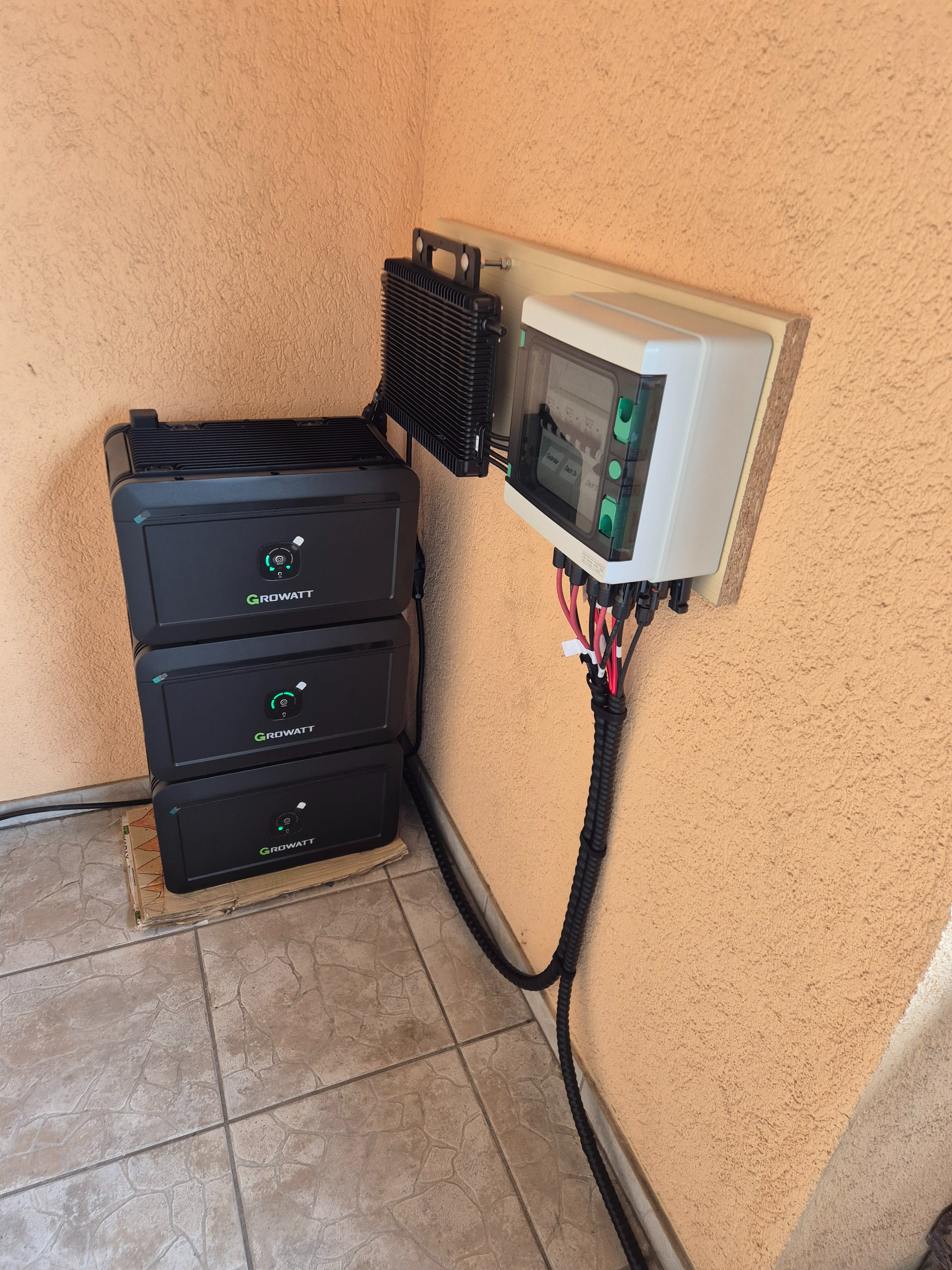

Bei deiner hohen Grundlast, auf jeden Fall die maximalen 2.000Wp ausreizen. Also 5 x 400Wp oder 4 x 500Wp Module. Dazu dann drei Noah 2000. Die bekommst du auf jeden Fall über Nacht leer.
Falls du Fragen zum Noah hast, hier habe ich alles Wissenswerte zusammengetragen: https://www.photovoltaikforum.com/wissen/entry/108-fragen-und-antworten/
Im gleichen Blog findest du auch die jeweiligen Probleme zu den Firmwares.

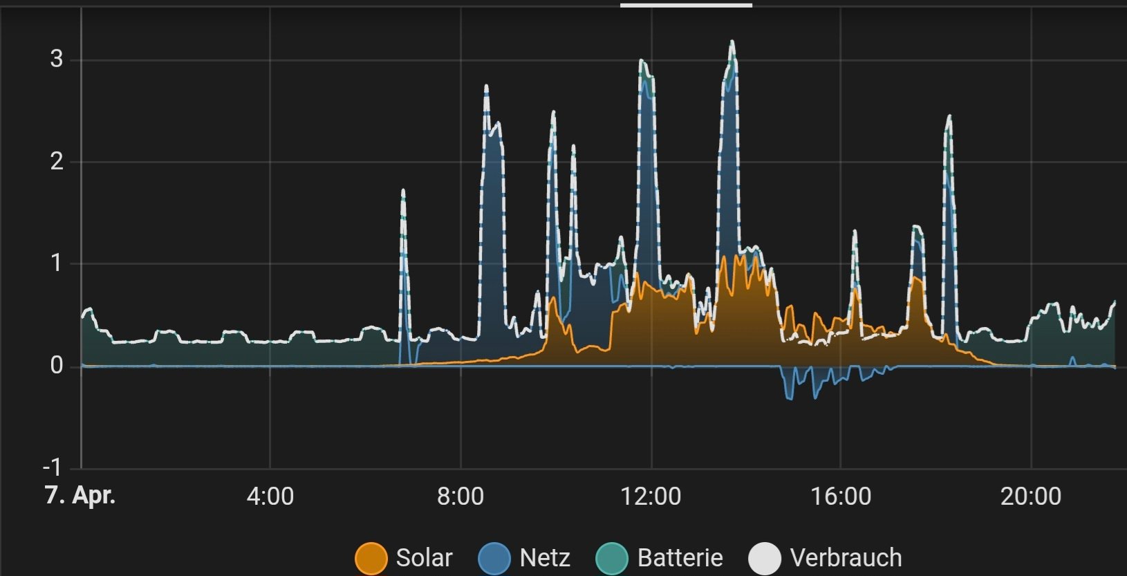

Heute war Großwaschtag. Trotzdem knapp 70% Autarkie zum jetzigen Zeitpunkt.
Kriegst du die auch voll im Sommer?
Wie hoch ist den deine Grundlast?
Wegen openDTU habe ich eine Frage.
Ist das knifflig zu installieren oder problemlos?
Das sieht bei dir alles sehr professionell aus. Was machst du mit den Leitungsschutzschtern?
Die Module zum Teil abschalten?
Ja, locker. Sind aktuell unter der Woche gegen 15 Uhr voll bei 350W Grundlast tagsüber (Home-Office) und 250W ab 16 Uhr.
Am Wochenende schon 14 Uhr voll.
Einfach nur, falls die Noahs mal zicken und von den Modulen getrennt werden müssen. Da ist es einfacher Schalter umzulegen als MC4 Stecker abzudödeln.
Und wenn ich im Winter den Stapel abbaue (bis auf einen). Dann sollte auch alles stromlos sein.
