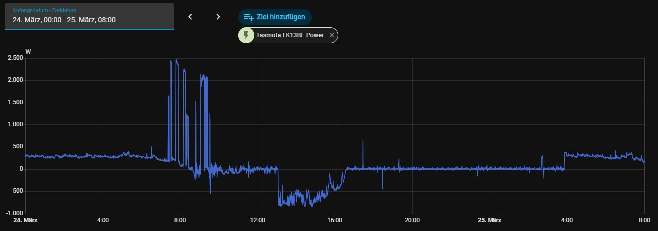

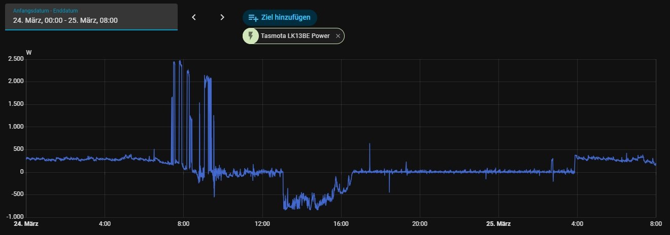

Ich kann dazu nur sagen, dass ich mit 4 Modulen (1,72 kWp) an guten Tagen 9 kWh erzeugen kann, tagsüber aber arbeiten bin und somit über die Hälfte verschenke, die ich seit kurzem zumindest teilweise mit einem Nexa 2000 mit einem Erweiterungsmodul auffange und abends somit wieder selbst nutzen kann. Ich habe unverschattete Südausrichtung und auch etwa 300W Grundlast, wenn ich gar nicht zu Hause bin, reichen die 4 kWh Speicher bis zum nächsten morgen um 4 Uhr. Man muss bedenken, dass ein 800W BKW auch nur 800W DC-seitig nutzt. Mit einem Speicher kann ich aber die restliche Leistung der Panels zum Laden verwenden. 4 Module sind bei schlecht Wetter natürlich immer besser, aber bei halbwegs gutem lade ich damit schon parallel, während ich meine Grundlast abdecke. Voraussetzung ist eine intelligente Steuerung, also zB ein Pro 3EM im Zählerschrank, der mit dem Speicher kommuniziert.
Die Wirtschaftlichkeit steht und fällt mit der Anzahl der Module, der Ausrichtung und vor allem dem eigenen Verbrauchsverhalten.
Mit 4 Modulen würde ich aber keinen Noah, sondern einen Nexa nehmen. Da brauchst du auch keinen externen Wechselrichter, der ist mit 4 MPPTs mit integriert.
Am Bild sieht man gut am Stromzähler wann der Speicher voll war und wann er wieder leer wurde, und auch dass weiterer Überschuss da gewesen wäre, den man hätte speichern können:
