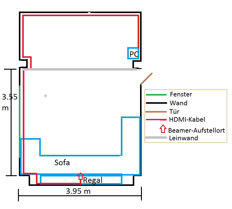

Leinwand (laut einem Beamer-Abstands-Berechner)
- Zoll: 139'
- Breite: 3.09m
- Höhe: 1.74m
- Format 16:9
- Abstand der Betrachter zur Leinwand: 3.40m
- Projektionsentfernung: 3.55m
Raum
- Höhe: 2.75m
- Raumgestaltung: Weiße Wände und weiße Decke

- Aufstellungsmöglichkeiten: leider nur Regal, da bei den bröseligen Wänden/Decke ich nichts wertvolles dran haben möchte (siehe Bild)

- Spricht etwas gegen mein Vorhaben den Beamer auf ca. 1m-Höhe ins Regal zu stellen? Ich nehme mal an, die Projektion sollte von dort aus noch gerade reichen die Leinwand zu bestrahlen (vom Winkel her), zumindest laut dem Benq-Rechner. Unser Sofa ist eher niedrig.

Betreffend der Positionierung musst du schlussendlich den Beamer miteinbeziehen - Abstand, Projektionsverhältnis, Zoom, evtl. Lens-Shift spielen alle bei der optimalen Positionierung dazu - im Worst-Case hilft immer noch die Trapez-Korrektur.

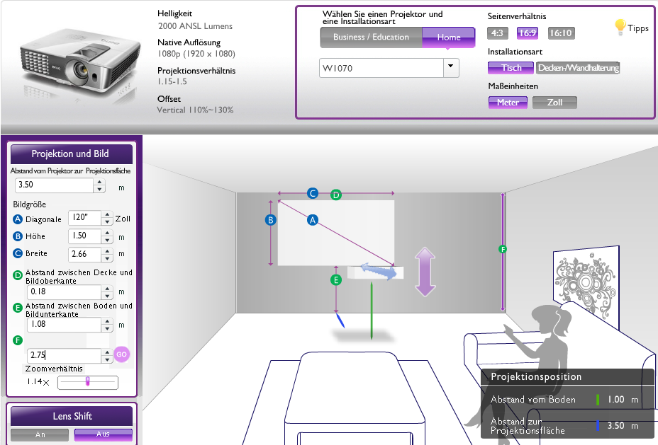

Wie gesagt, das Projektionsverhältnis unterscheidet sich bei jedem Modell etwas - da hast du bei Benq und dem Benq Rechner halt relativ genaue Werte auch sofort bei der Hand - bei den anderen Herstellern musst du etwas suchen.
Der Zoom gibt halt abhängig vom Modell mal mehr, mal weniger her.
Beim Lens Shift hast du theoretisch keinen Qualitätsverlust - die "billigen" Beamer haben aber meistens nur vertikales Lens Shift also nach oben.
Pixel und minimal an Qualität verlierst du bei der Anwendung der Trapez-Korrektur - sprich wenn du nicht gerade sondern leicht angewinkelt auf die Leinwand projizierst.
Wobei ich hier gerade auf ein Problem gestossen bin - was ich leider übersehen habe - als ich mich nochmal ein bisschen mit dem Rechner gespielt hab:
Bei der Projektionshöhe von 1m am Regal landest du halt wenn du "waagrecht" projizierst in der Decke bei einer Projektionsbreite von 3m - du müsstest den Beamer also vermutlich anwinkeln, nach unten strahlen lassen und mit der Trapez-Korrektur ein gerades Bild erzeugen.
Du musst natürlich den Leinwand-Kasten an der Decke auch noch mit einberechnen bevor die tatsächliche Leinwandfläche kommt - Deckenmontage wäre jedenfalls einfacher bei der Positionierung :/

Bezüglich der Positionierung ist leider nichts zu machen, da ich absolut nichts wertvolles an diese Wände oder die Decke befestigen möchte, da es sehr sehr bröselt. Das sofa ist jedoch "nur" 65 cm hoch. So sollte es eigentlich kein Problem sein das ganze zwischen 65-85cm ins Regal zu stellen, sofern kein Kopf dann im Weg ist. Laut dem Rechner sollte dann im Prinzip genug Platz zur Decke sein, auch ohne etwaige Korrekturen. Da bin ich guter Dinge und ansonsten geht der Zurück. Leider habe ich wegen 20 Minuten zu spät bestellt nun eine Lieferzeit von 3-5 Wochen angeblich, sofern ich direkt von Amazon ihn beziehen möchte..Nun ja, warte ich mal kurz ab. Da er überall sonst lagernd ist, inklusive dem UK shop von Amazon. Auch wenn mir die nicht behiflichen Damen im Chat vermitteln wollen, dass es nicht möglich ist blah. Na klar, ich habe ja auch noch keine einzige UK-Bestellung aus einem definitiv deutschen Lager bekommen^^
