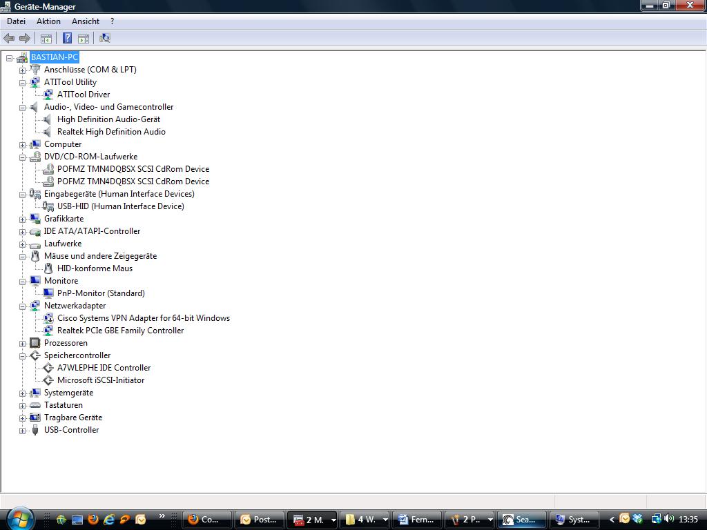

Ach ja, das CD/DVD Laufwerk taucht zwar unter "Computer" auf, legt man aber ein Medium ein heißt es nur "Anwendung nicht gefunden", sei angebliche in Indiz für Mainboardschaden.
Ist das Laufwerk SATA oder IDE ? IDE und Sata controller sind 2 verschiedene Dinge.
Weiterhin könnte das CD Laufwerk defekt sein, die geben auch irgendwann ihren Geist auf.
Schon verschiedene CDs probiert? Kannst du von dem CD Laufwerk z.b. eine Windows CD booten? Kannst du das CD Laufwerk an einem anderen PC testen?

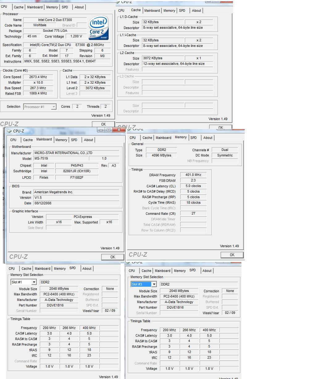

Ich spiele allerdings auch mit dem PC und hatte mir 2009 daher auch eine teurere ATI 4870 zugelegt. Ich habe aber doch 4GB Ram verbaut, denn das mit Vista war mir bewusst :)
Alles klar. Demnach müssen deine 4 GB Ram, ob nun 4 oder 2 Module auch aufs Board passen.

Mist, ich weiß gerade nicht, ob die Netzwerk- und Soundkarte on-board sind bzw. genutzt werden. Wo kann ich das herausfinden?
Es wäre gut, wenn die beiden verlinkten Boards auf jeden Fall mindestens die Eigenschaften des aktuellen P43 Boards hätten :)
Das Laufwerk habe ich jetzt noch nicht woanders getestet, denn mit Abklemmen und Anklemmen an ein anderes System habe ich es nicht so...
Es funktionieren jedenfalls verschiedene CD/DVDs nicht. Booten traue ich mich nicht ;)

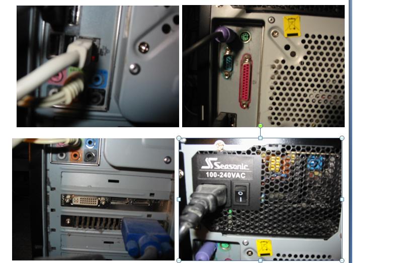

Mach ein gutes Bild von der Rückseite deines Rechner und lade es hoch - wenn ich sehe wo was angeschlossen ist, kann ich dir sagen was du nutzt :)

PS: Da bei AudioController Realtek steht, nutzt du einen Onboard Sound.
Anbei die Fotos.

Zeig mir noch ein Bild vom Inneren des Rechners, aber ich meine, dass die Boards 100%ig gehen.
