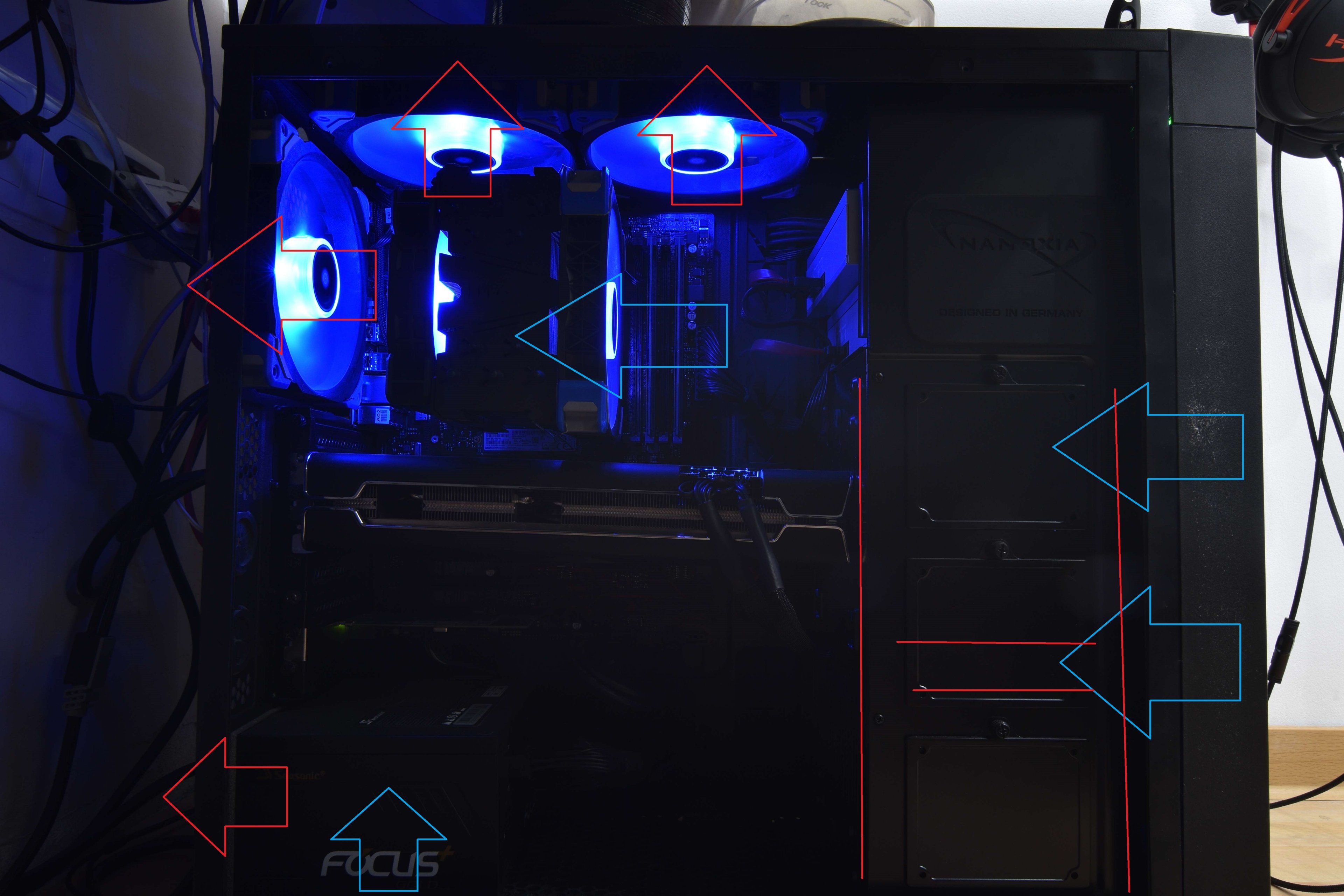

Ich habe den Eingangspost mal um die Ist Situation ergänzt um das ganze zu veranschaulichen. Die beiden Roten Striche sind "Wände" die den Luftstrom unterbrechen und verwirbeln. Dazwischen hängt ne HDD und massig ungenutzer Raum. Die GPU verkantet sich an der Wand.
Ja mir ist bewusst das mein jetziges Kühlkonzept nicht schlecht ist und das ich durch den Umstieg keine Wunder erwarten darf. Durch das Coolforce und die Mittig angebrachte "Wand" sowie das nicht ganz ideale Kabelmanagement kann ich mir aber doch noch so 2-3 Grad bessere Temps vorstellen, die evtl. nochmal eine schönere Lüfterkurve erlauben.

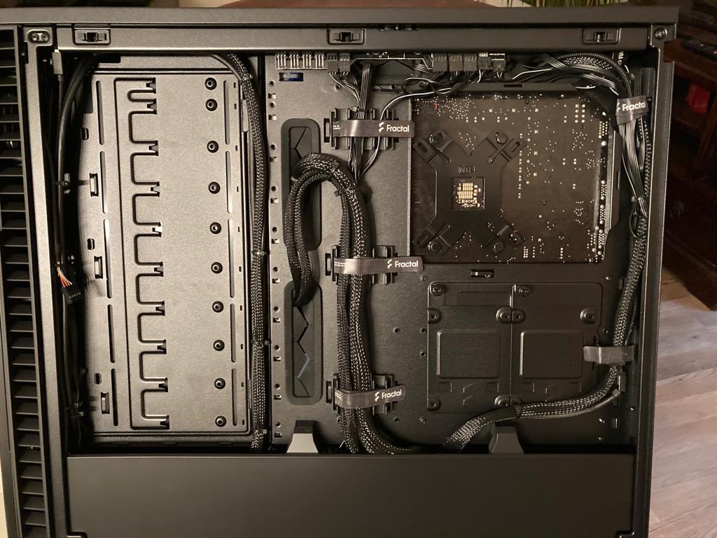

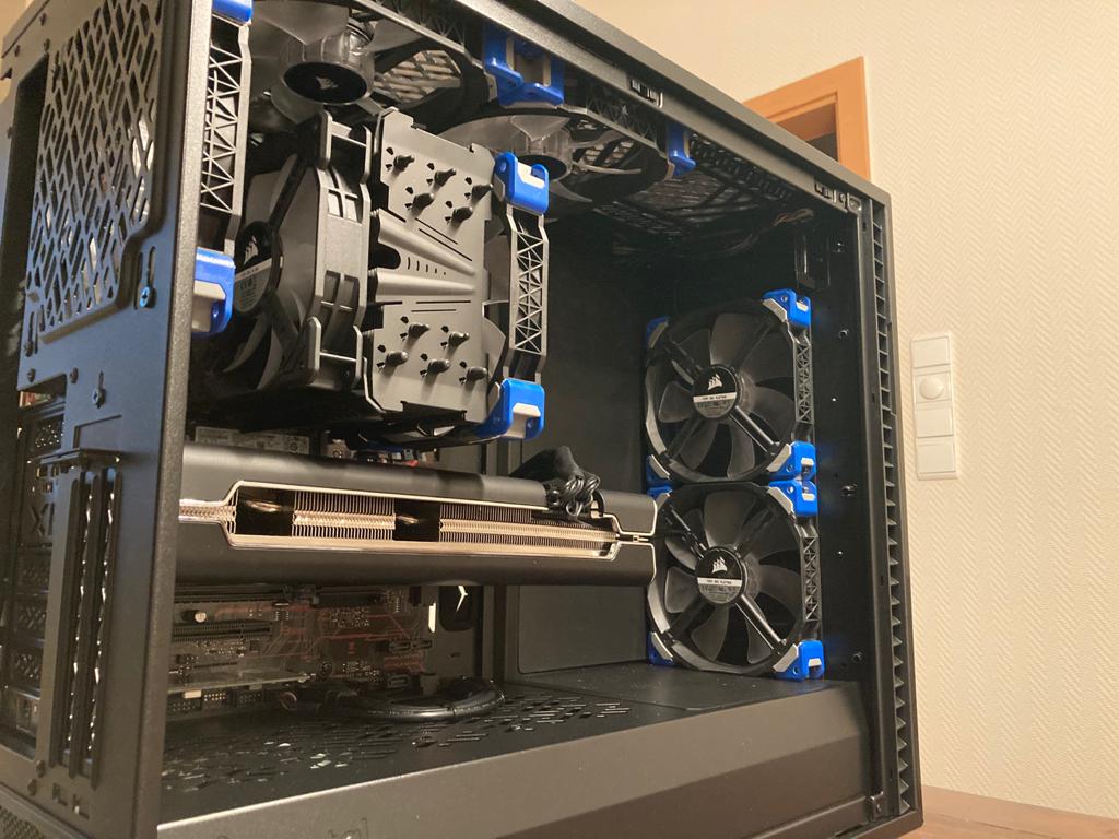

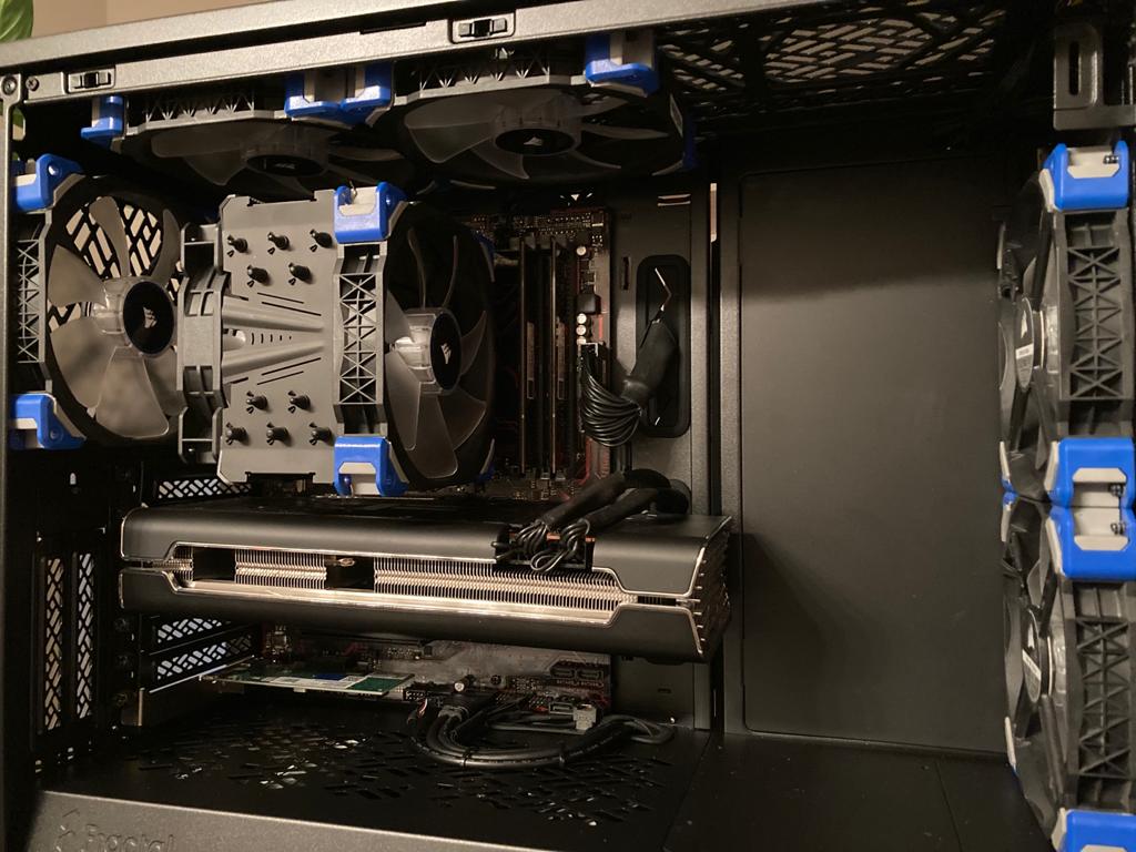

Es ist nun das Fractal Define 7 Black TG non XL geworden.
Ein sehr schönes, gute verarbeitetes Case.
Die Temps der GPU konnten nochmal um 2-3 Grad gesenkt werden was in einer optimierten Lüfterkurve resultiert. Das Design gefällt mir wesentlich besser als das Nanoxia, es wirkt wesentlich erwachsener. Das Case bietet einen 5,25" Slot, dort kommt die Tage noch ein Multicardreader mit USB Panel rein.
Das Kabelmanagement auf der Rückseite ist durch massig Platz und gut platzierten Kabelführungen sauber machbar.
Im Netzteil HDD Käfig findet unten in der Front noch ein 140mm Fractal Lüfter Platz der die HDD und GPU zusätzlich mit Frischluft versorgt. Anbei einige Impressionen.
