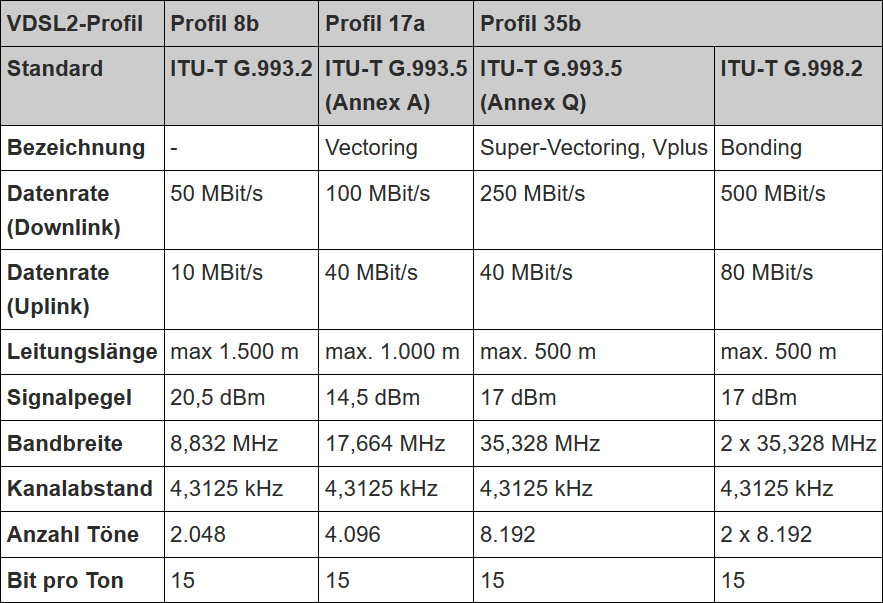

Alles, wofür Vectoring benutzt wird. Das ist alles oberhalb von 50 Mbit/s bis hin zu 250 Mbit/s. Hier mal die Frequenzen im einzelnen:
dLAN/Powerline nutzt Frequenzen zwischen 2 und 68 MHz. Dummerweise liegen die Vectoringfrequenzen genau dazwischen. Wenn die Stromleitung nicht gut isoliert ist, wird sie durch Powerline quasi zur Antenne und sendet in diesem Band Signale aus. Ist auch die Telephonleitung shclecht isloiert, nimmt sie diese Signale auf und interpretiert sie als Vectoringsignale, was natürlich zu Chaos auf der Leitung führt.
Wenn es bei dir bisher keine Störung gab, kann es daran liegen, daß die Adapter untereinander auf den Frequenzen oberhalb von 17 MHz gesprochen haben. 100 Mbit/s geht wie in der Tabelle zu sehen nur bis 17,664 MHz.
Manche Powerlinegeräte haben auch Schalter oder eine Option in ihrer Weboberfläche, die den Parallelebetrieb mit einem Vectoringmodem verträglicher gestalten sollen. Dabei wird im prinzip auch nur zwischen den Frequenzen gesprungen oder auf das Stück von 36 MHz bis 68 MHz reduziert.
