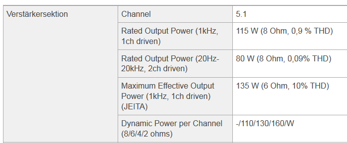

Zur eigentlichen Frage: Der Yamaha soll eine Ausgangsleistung von 115 Watt bei 8 ohm pro Kanal haben,
sind diese Boxen dann überdimensioniert?

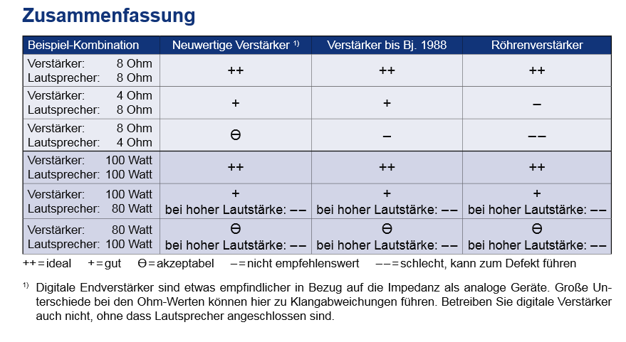

Angegeben ist hier von JBL die maximale Belastung der LS. Eine andere Aussage als "Schließen Sie keine Wechselstromquelle an welche mehr Leistung abgibt" ist das nicht.
Kurz: Bei zu viel Power von der Entstufe hörste es in den LS bevor was passiert,
Bei Zu wenig ploppen die Hochtöner bei großer Lautstärke raus oder die Endstufen gehn übern Jordan.
Oder anders: Solltest du den Verstärker (Bei digitaler oder ausreichend starker Quelle ) um eine "aussreichende" Lautstärke zu erreichen fast bis zum Anschlag aufdrehen müsssen, brauchst du einen mit größerer Ausgangsleistung/Kanal oder kleinere Tröten.
KTelwood schrieb:
http://www.hifi-forum.de/viewthread-42-48.html
