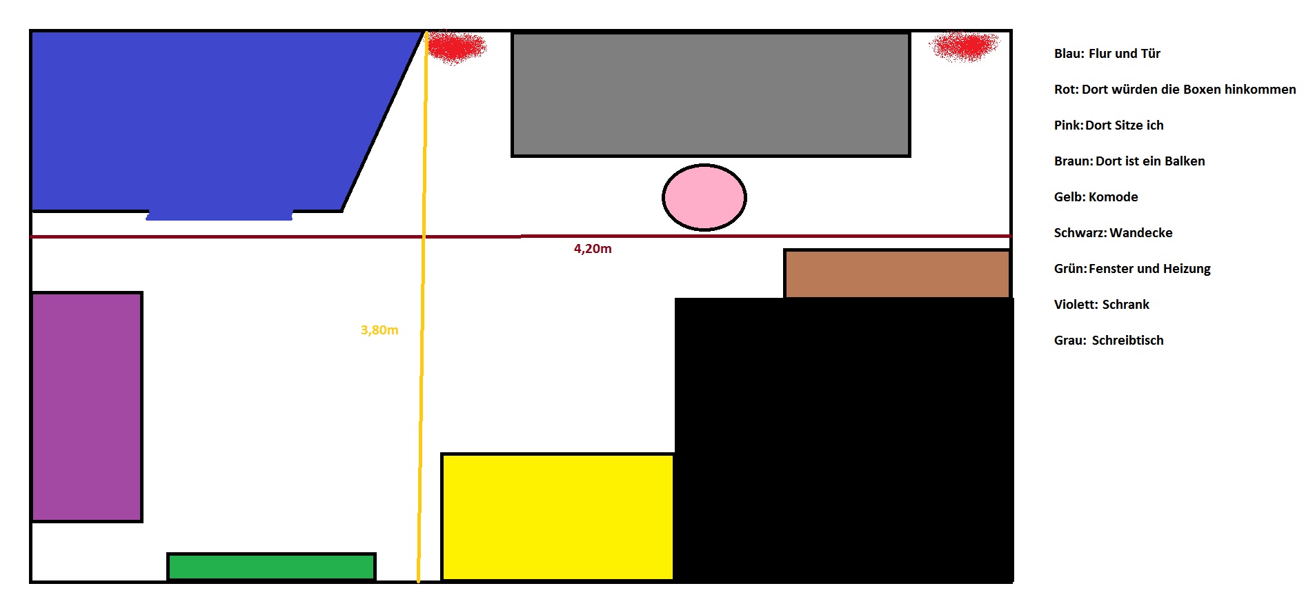

Hab' mal versucht ne Skizze zu machen, aber ich bin nicht sehr Talentiert.^^

Puh, in 16 m² an dieser Stelle würde ich persönlich keine Standlautsprecher aufstellen wollen.
Du wirst wahrscheinlich einige Probleme mit Raummoden und aufgeblähtem Bassbereich haben. Das liegt weder an der Elektronik, noch an den Lautsprechern, sondern an dem verhältnismäßig zu kleinen Raum und der dazu noch sehr suboptimalen Aufstellung.
In dem Fall würde ich lieber Regallautsprecher nehmen.
Und achte darauf ~15-20cm mindestens Platz zu lassen zwischen Wand und Lautsprecher. Bei einem großen Stand-LS wären sogar schon mindestens 50cm bis 1m nötig.
