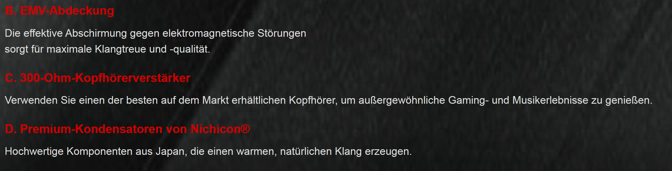

Generell kann man davon ausgehen das die Creative G6 bessere Werte generiert in Sachen Rauschabstand und Dynamik. Je nach MB gibt es aber OnBoard Soundchips auf erhöhtem Niveau.

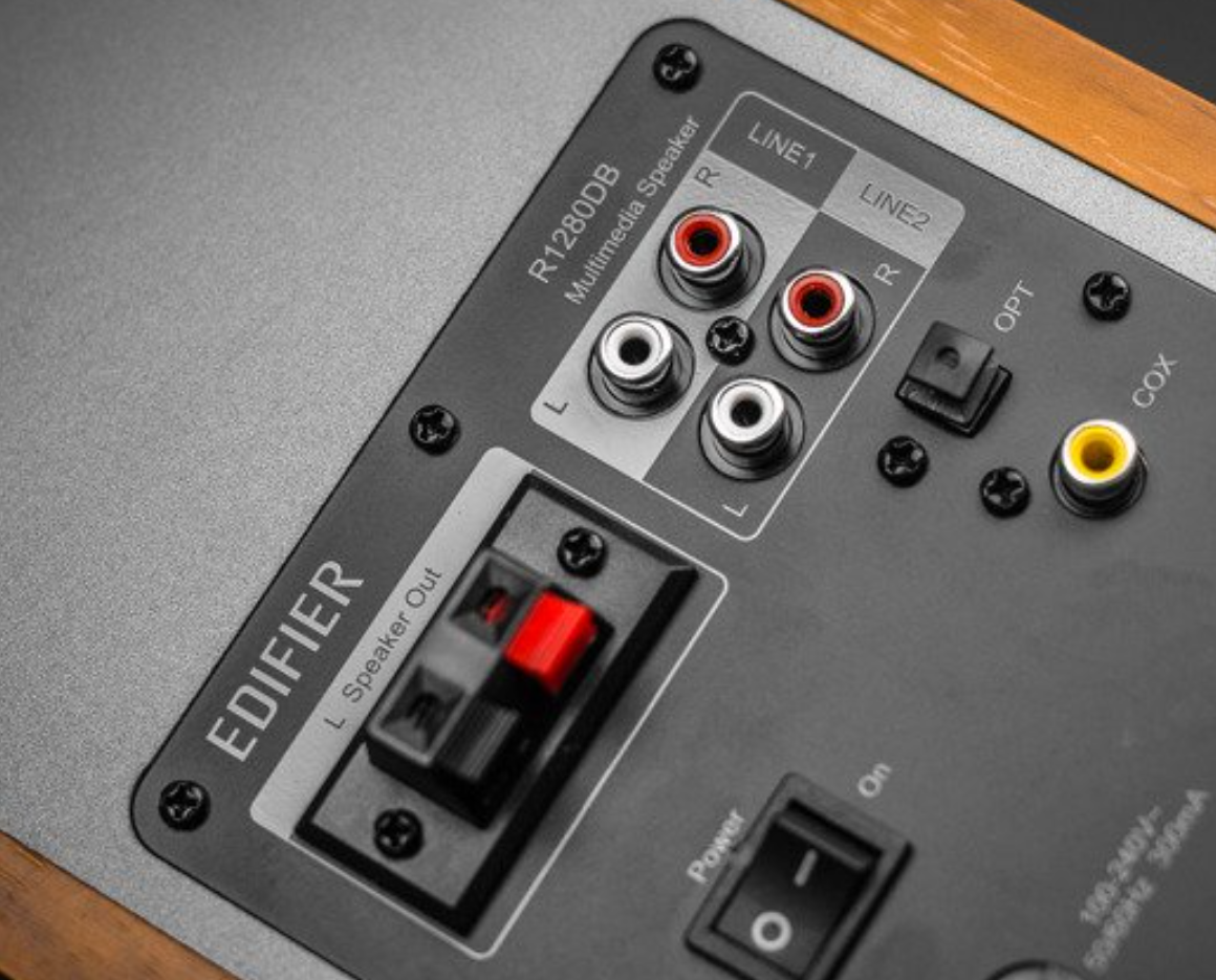

Onboard Sound Optischer Digitalausgang -> SPDiF Kabel ->Edifier 1280DB OPT In
Creative x H7 mit USB
oder
Creative x H7 mit Klinke
Mic auf OnBoard Mic In Klinke
Die Edifier 1280DB kannst du mit SPDiF (Lichtwellenleiter, optisch) verbinden so ist die Qualität der MB-Soundkarte zweitranging und du bist von el. Störgeräuschen befreit. In Eigenschaften von Sound dann an Digital/Optisch als Ausgabe anwählen
Du verschiebst so Alles in Richtung HiFi/Studio.

Steuerst du sie über LINE1/2 analog über 3,5mm Klinke der Soundkarte an gibt es vermutlich Pegelprobleme und Brummschleife könnte entstehen.
Im Übrigen ist die MB Soundkarte auch nicht die Schlechteste (zumindest nach Hersteller Angabe)
