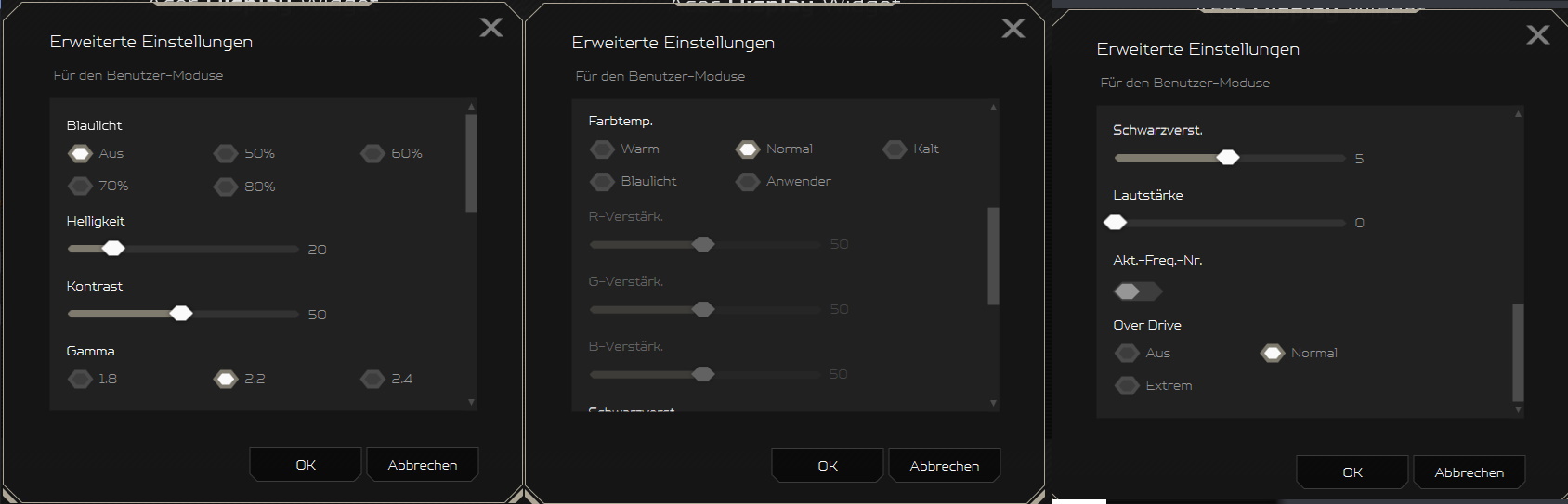

LeanderAT schrieb:Also..ich verwende das Acer Display Widget und stelle damit alles ein statt direkt am Monitor. Das meinte ich mit bluelight...Blaulicht. Was empfiehlst du bei Gamma und dem Rest?
Achso, du meintest den Blaulicht Filter.
"Blaulicht" "aus" heißt einfach nur, dass der Blaulicht-Anteil nicht reduziert wird. Je mehr Blaulicht du herausfilterst, desto "gelber" wird das Bild. Man macht das, weil dem blauen Spektrum des Lichts eine schädliche Wirkung zugesprochen wird oder zumindest davon ausgegangen wird, dass es möglicherweise auch einen Einfluss auf unsere Hormonbildung hat (wenn es z.B. ums Schlafen geht, weshalb es auch oft als "Nachtmodus" bezeichnet wird).
Deine Einstellungen sind so ok.
Gamma würde ich bei 2,2 lassen, Kontrast auf 50, Schwarzwert bei 5 und Farbtemperatur je nach Geschmack - kannst auch auf Anwender gehen und dir RGB so einstellen, wie es dir am besten gefällt.
Vielen Dank! Ah, also soll ich Blaulicht schon hoch einstellen, wenn es nicht das Blau bestimmt, sondern wieviel gefiltert wird. Das meinte ich vorhin mit dem "grell"...mein TV hat einen Spielemodus, wo auch alles beiger ist, während auf dem TV eines Freundes das Weiß total grell weiß-bläulich ist. Ich probier mal herum.
Ok, die Blaueinstellung ist eine eigene Einstellung. Ich kann nicht 50% wählen und dann manuell eine Helligkeit, weil die Blaueinstellung schon die Helligkeit vorgibt.

LeanderAT schrieb:Vielen Dank! Ah, also soll ich Blaulicht schon hoch einstellen, wenn es nicht das Blau bestimmt, sondern wieviel gefiltert wird. Das meinte ich vorhin mit dem "grell"...mein TV hat einen Spielemodus, wo auch alles beiger ist, während auf dem TV eines Freundes das Weiß total grell weiß-bläulich ist. Ich probier mal herum.
Der Blaulichtfilter ist nichts anderes als je nach "aus" und verschiedene Prozentzahlen vorkonfigurierte RGB Werte (die man auch im Service Menu - nicht im OSD - einsehen kann).
Das heißt im Klartext: Du kannst jede einzelne "Blaulichtfilter-Einstellung" auch ganz einfach selbst im Anwendermodus bei der Farbtemperatur sowohl selbst nachbilden (wenn du die jeweils gleichen RGB Einstellungen wählst) als auch deine ganz eigenen Einstellungen für das für dich am optimalsten erscheinende Bild inkl. Weißwert vornehmen.
Das ist doch keine Raketenwissenschaft!
