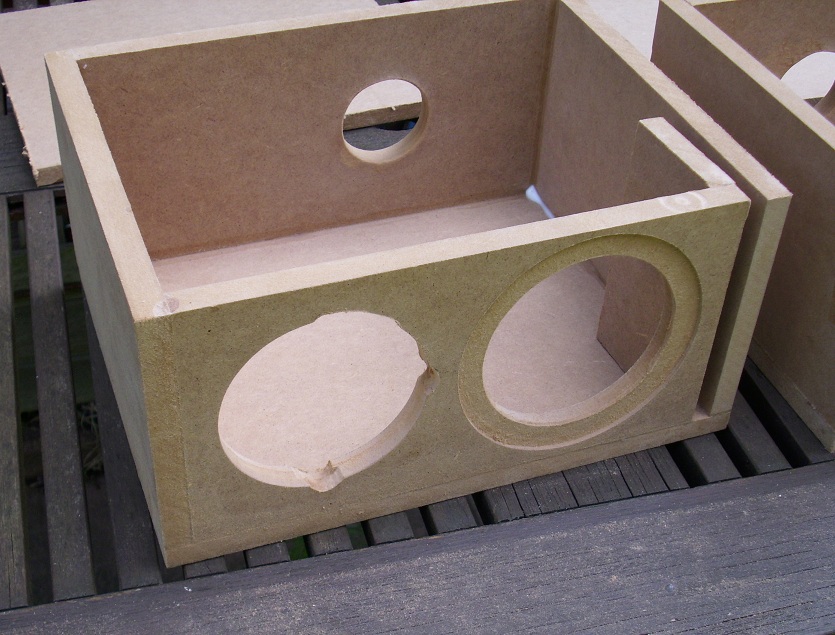

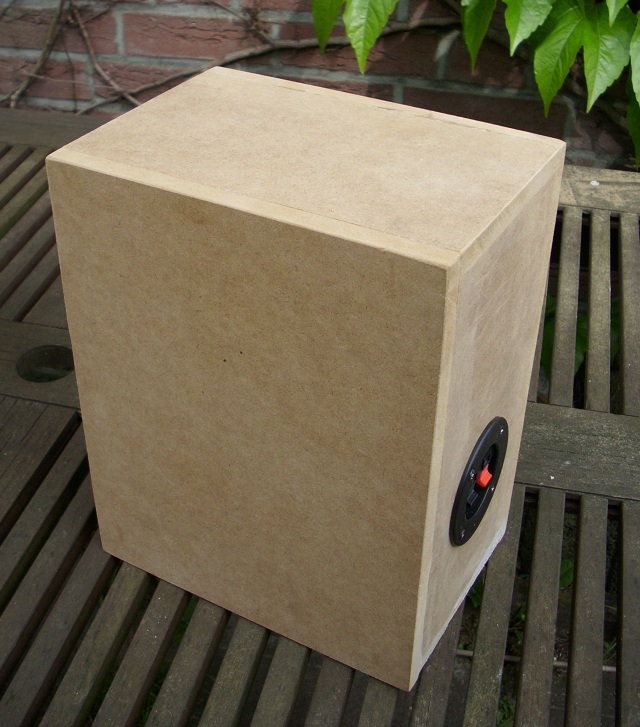

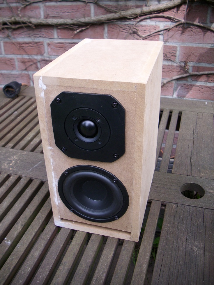

P.S.: Hier ein paar Impressionen von seinen neuen Schätzchen und wie sie heute zum Probehören angetreten sind. Holz ist 12mm MDF und wird dann noch behandelt. Sein Frauchen will sie weiß haben... :D
Die scheinbar verschnittenen Aussparungen beim Hochtöner sind bewusst gesetzt für die drei Lötfahnen und einen "vorangebrachten" Kondensator!
