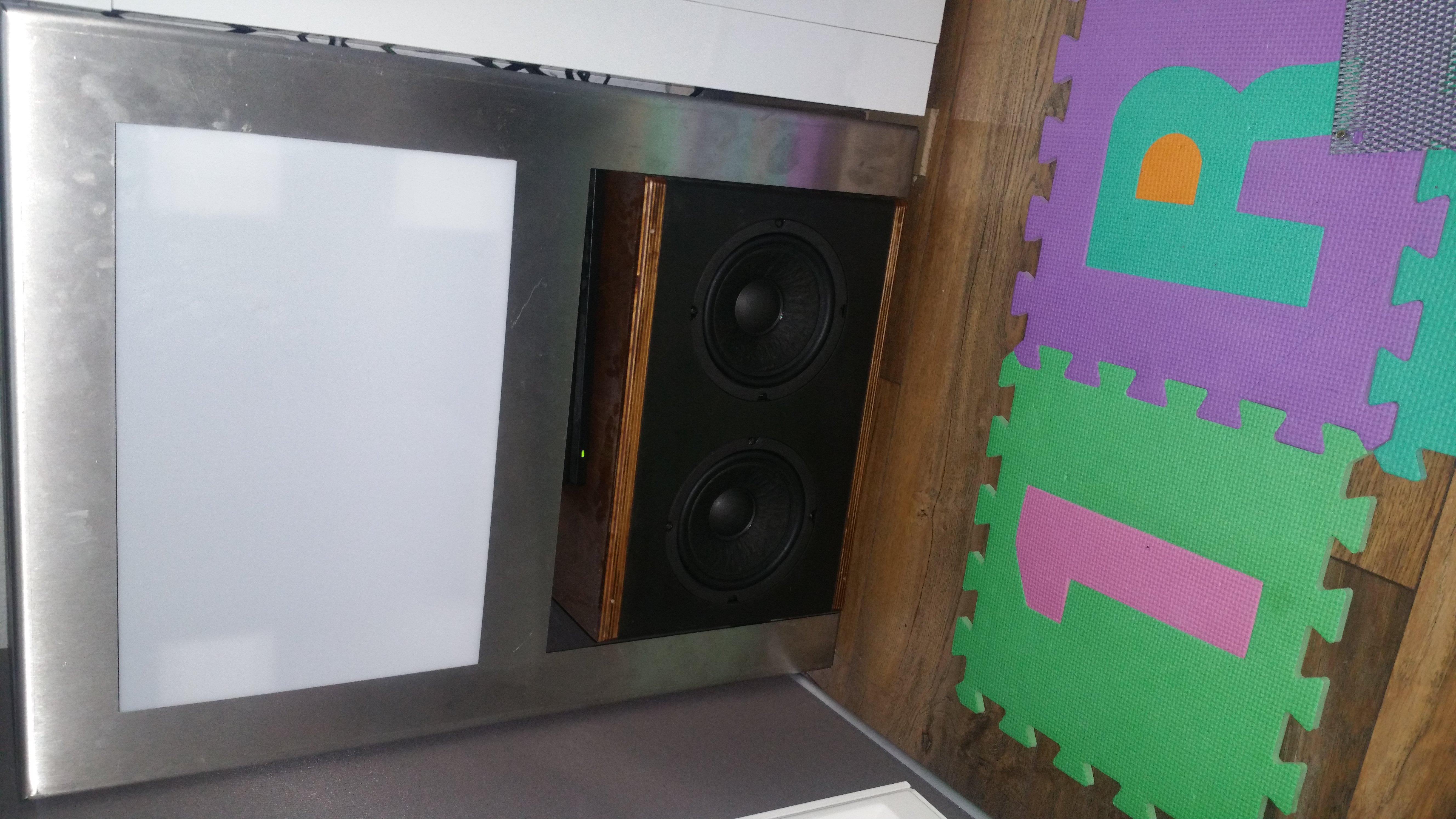

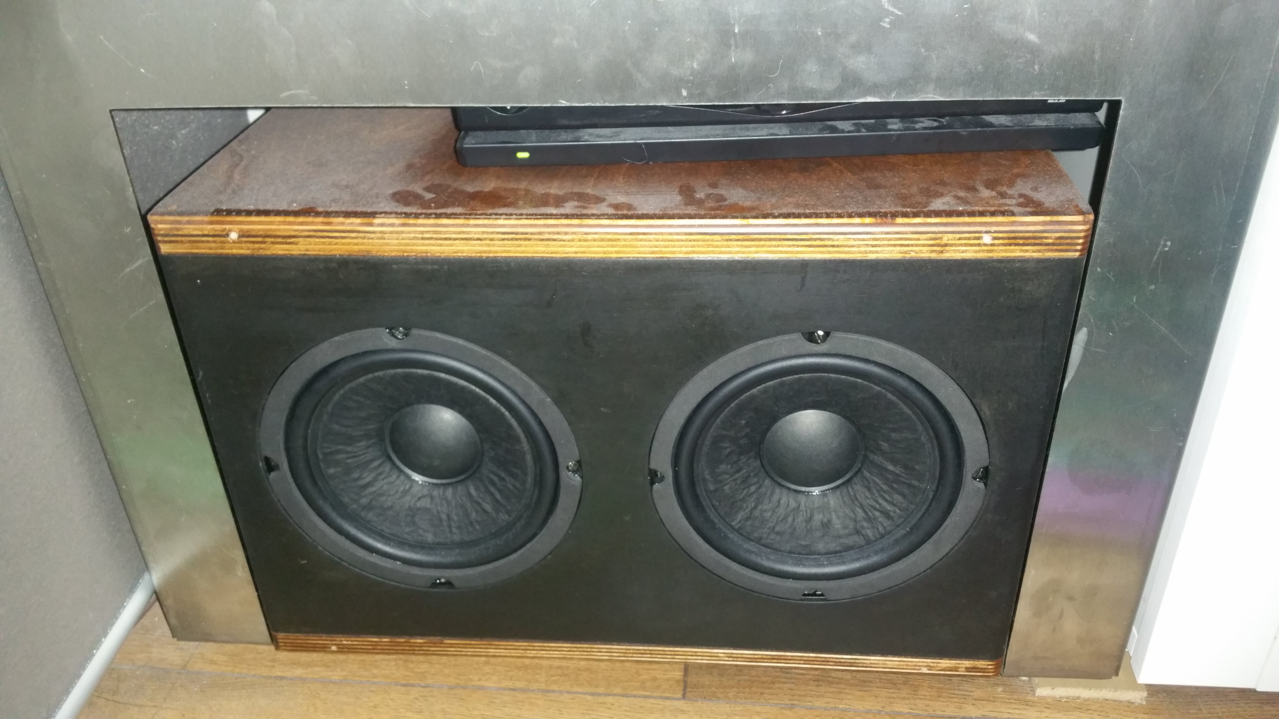

DIY möglich ?
Sub ist einfacher als 2 oder 3 Wegerich. Vorteil alles Neuware...
2 x Mivoc SWM 68
1 x Mivoc AM 80 MK II
MDF 18mm mit Höhe 40 cm Breite 27 cm Tiefe 30 cm ( Trennplatte für den Amp bei 18 cm ) als Closed GHP.
1 x Sonofil
2 x 330µF Elko
Die 2 Chassis Parallel je 1 Elko in Reihe. So kommen sie auf die 4 Ohm vom AMP.
Die Chassis haben eine extrem steife Papiermembran. So wie die 180 mm TMT von deinen Dali Zensor 3.
Beide haben etwa den gleichen max Schalldruck. Dali 108 dB , Mivoc 105 dB aber 2.
Dadurch das es 2 Mivoc sind kommst du auf genügend Membranfläche (SD).
So kann das aussehen.
Ui. Ich sollte mal da unten Staubwischen :)
Solltest du lieber ein 25 cm Teller mögen schau mal nach den Omnes Audio SW 10.01 im Portokassensub.
Ich nutze ihn für 20qm. je 50 % Filme und 50 % Musik. Vergleich mit Jamo 260, Canton Sub 200 gemacht und als schneller und präziser befunden. ( Tiefer nicht da closed) . Er steht absolut rühig bei höheren dB auf Gummifüßen mit M6 Einschlagmuttern.
Kosten 150-160€. Spaß am basteln und was se lbst gemacht. Vor allen muß keiner was unter das Dach schleppen :)

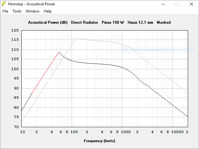

105 dB sind mit den 2 Mivoc im relevanten Bereich Wunschdenken. Genausowenig sind die 108 dB mit den Dali im Bassbereich erzielbar.
An deiner Stelle würde ich nach einem gebrauchten Canton AS85.2 Ausschau halten. Falls Selbstbau in Frage kommt ... P/L-technisch finde ich derzeit den JBL CS1214 unschlagbar, allerdings auch unsäglich hässlich. Ohne Bespannung geht da nichts.
Dann nehmen wir Wirkungsgrad von 88 dB Dali zu 86 db Mivoc parallel + 3 db. :) Der JBL braucht aber nen ordentlichen AMP der sicher mehr als die veranschlagten 200 € verbraucht.
Das soll jetzt kein Duell werden Gintoki. Ich kann die Mivocs nur bedenkenlos empfehlen. Ich habe sie schon mehrfach für Kollegen als Ersatz für ihre Original Subs ( Teufel THX 4 System , Magnat Qquantum 5.1) verbaut. Sie haben sich überall sehr gut eingebracht.
Die Rechnung mit Kennschalldruckpegel (nicht Wirkungsgrad :P ) und elektrischer Belastbarkeit ist im Bassbereich egal, der Hub begrenzt.
Dunkelgrau 2x SWM68, schwarz/rot der JBL bei 150 W max.
Ja!? Ein JBL hat nun einmal 4,4 mal so viel Membranfläche und fast doppelt so viel Xmax wie ein Mivoc.
Es ist wenig verwunderlich, dass er im hubbegrenzten Bereich (rot) mehr Pegel liefert.

Btw sieht der Sub oben auf dem Bild arg verstaubt aus... :D
