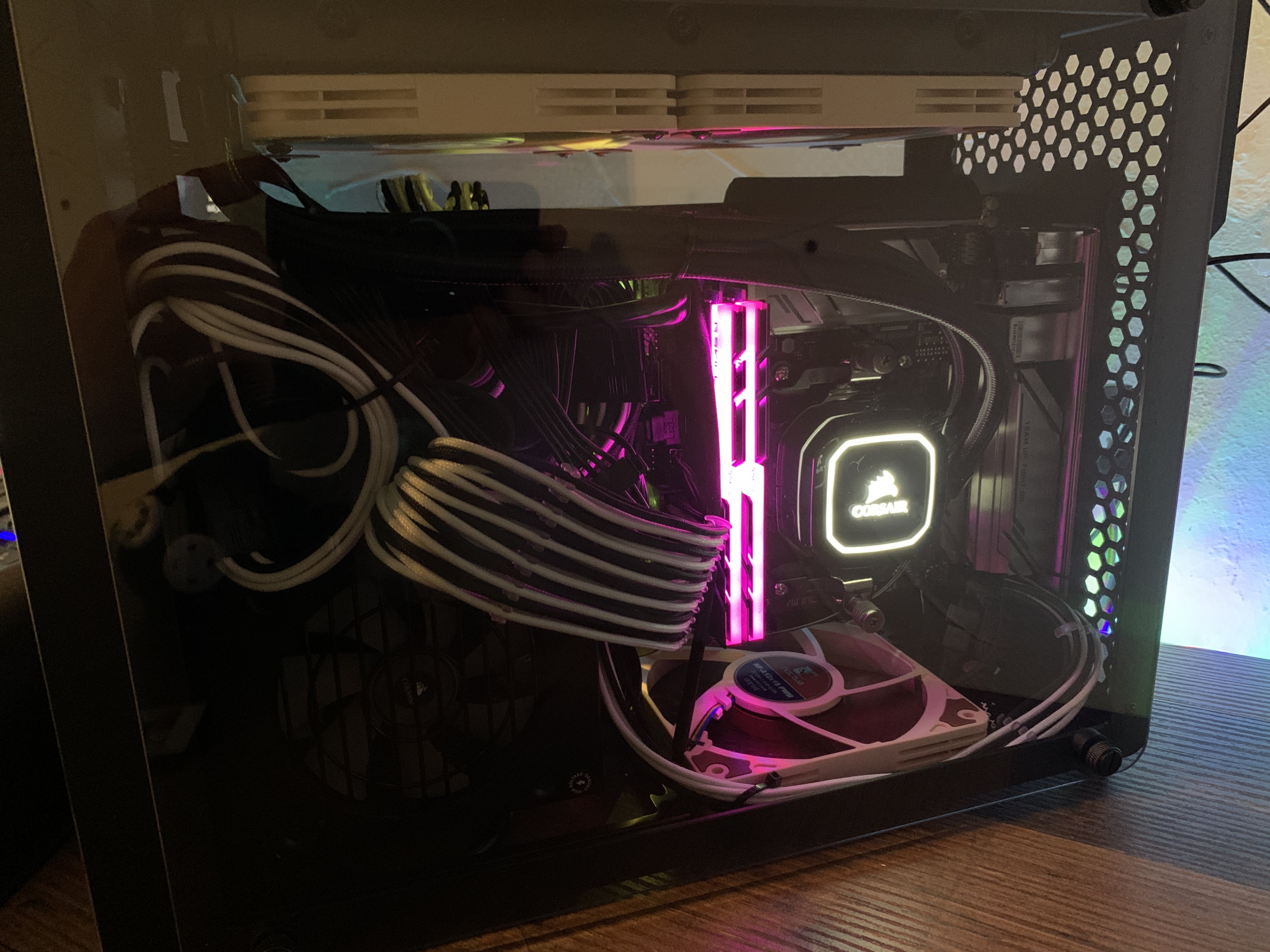

Mein kleines Setup
Gehäuse : Raijintek Ophion evo
Board : Aorus B450 wifi pro
CPU: Ryzen 7 3700X
Graka: Zotac Geforce RTX 2080 S Gaming
AIO: Corsair H100
Lüfter: Noctua A15x15
Netzteil: SF600
Ram: G.Skill 16GB 3200
M.2: Crucial 500gb
SSD: Samsung 1 tb
Kabelmanagement ist nicht aktuell wurde bereits schön aufgeräumt
Bestellt ist : Custom Seitenfenster, SF Sleeved kabel, Netzteil Adapter fürs Case
derzeit sind die Temp. im Game MW
CPU 50-60 Grad
GPU 40-60 Grad (ohne Scheibe )
Eig voll okay aber das Auge ist bekanntlich ja mit XD

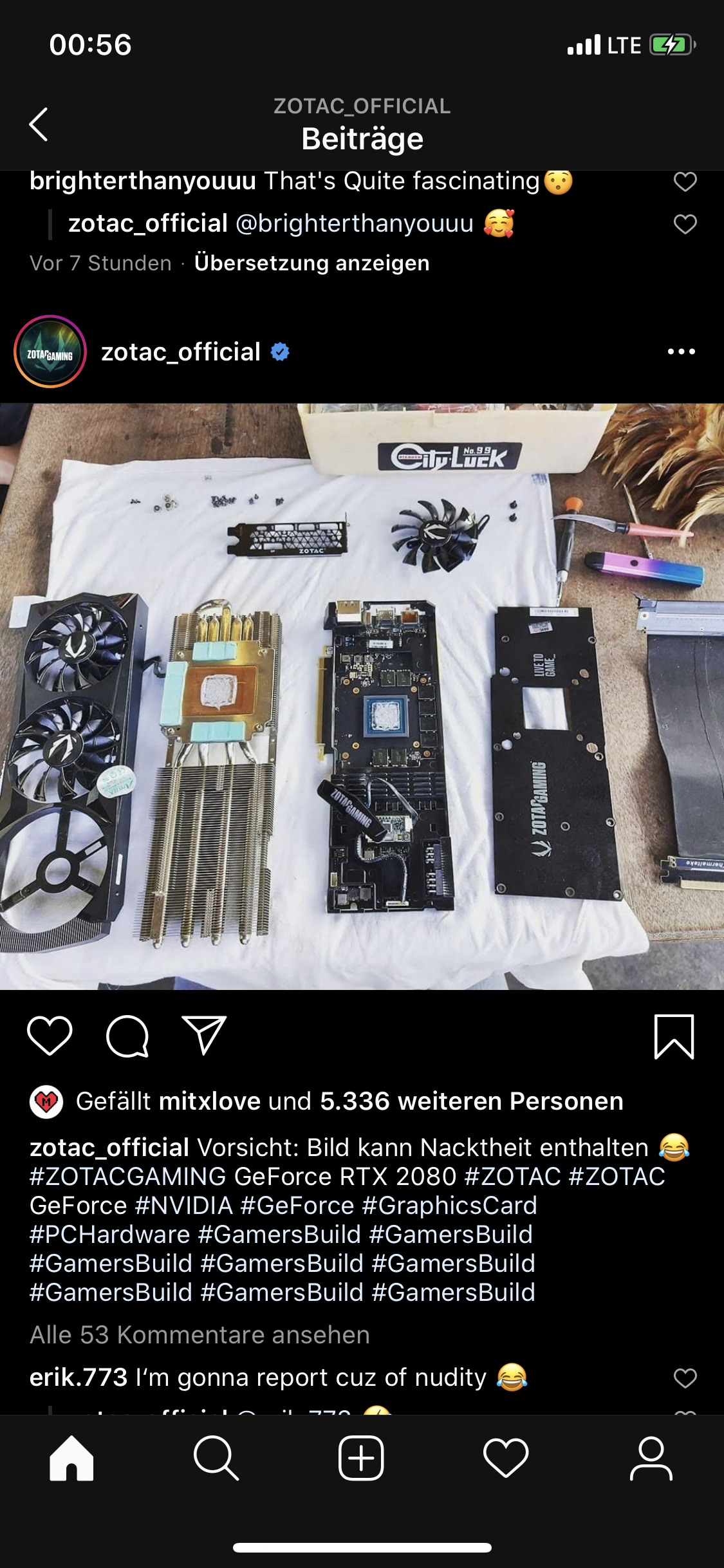

Ich hab ein Bild gefunden glaub aber eher das es die TI ist.
mach weis halt nicht ob da große Unterschiede sind.
will meine Karte halt auch nicht unnötig zerlegen wenn am Ende doch nichts passt. Wenn welchen Block würdest du empfehlen ?

Das ist die RTX 2080 Amp, die hab ich hier verbaut. Die hat das ganz normale Referenz-PCB. Ich vermute eben, dass es bei dir nicht anders aussieht, nur dass vorne der USB-C-Anschluss gestrichen wurde.
Wenn es so ist, passen alle Blocks für das Referenzdesign. Watercool, Aquacomputer, EK, Phanteks etc. sind alle zu empfehlen, da entscheidet die Optik.

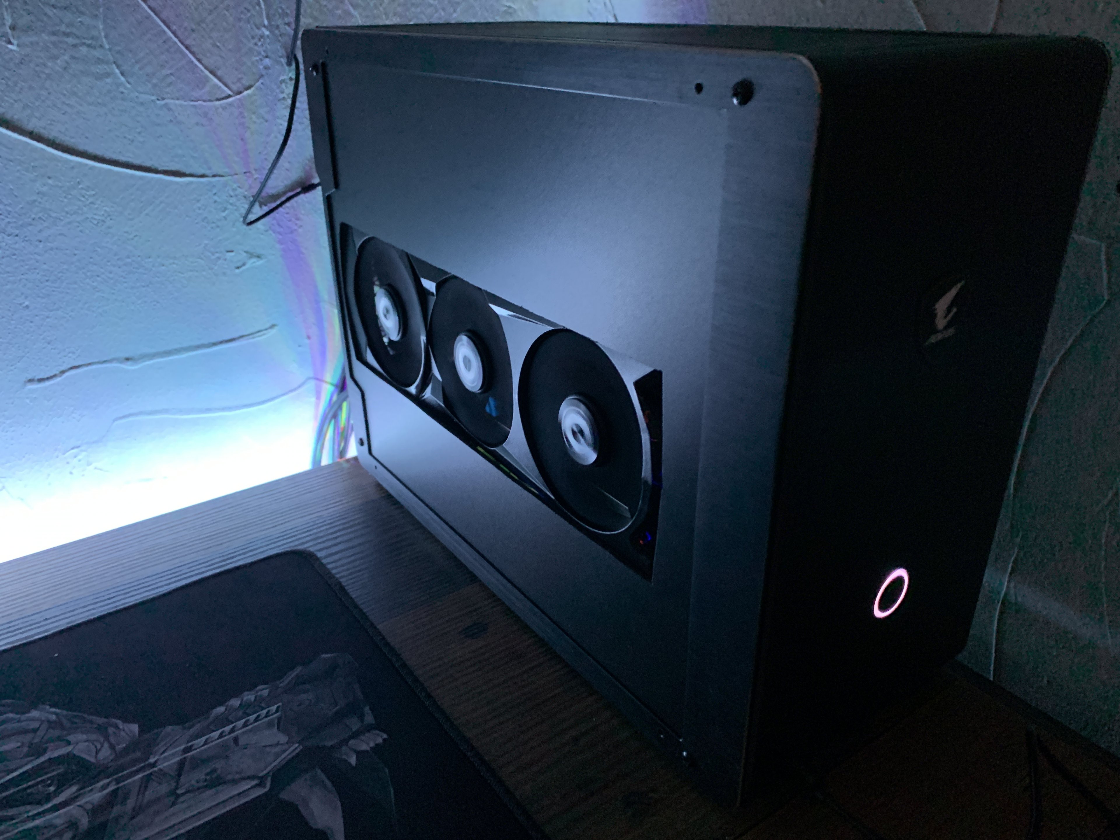

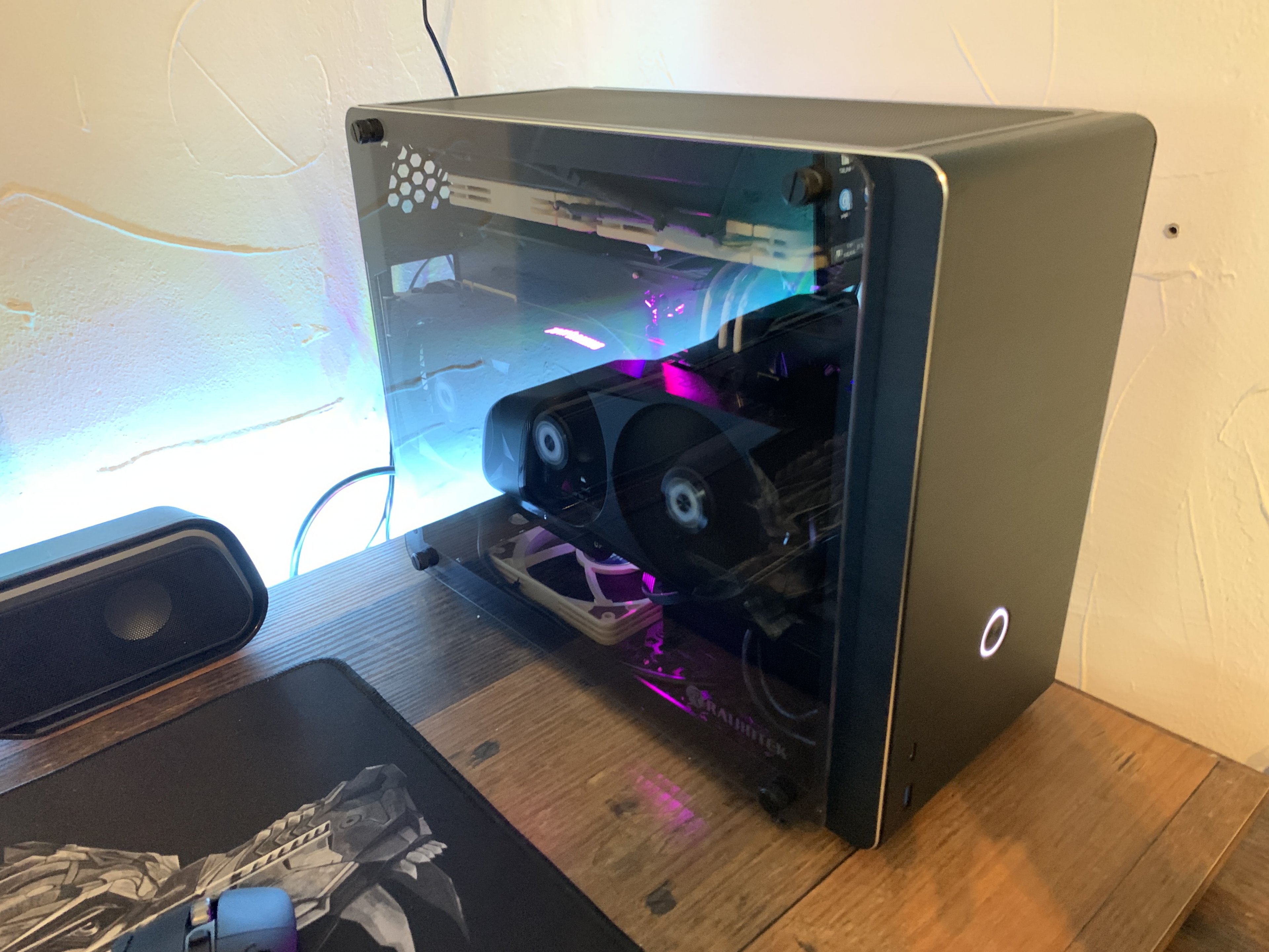

Bist du sicher, dass du die obere hast? Auf deinen Bildern wirkt das PCB nicht so hoch. Sind allerdings auch nicht sonderlich aussagekräftig. Kannst du mal Bilder ohne spiegelnde Seitenwand machen?
