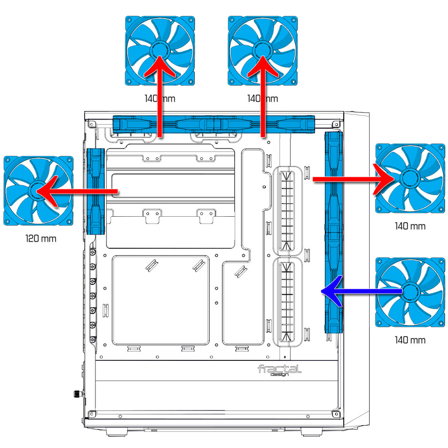

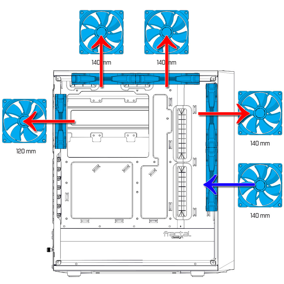

Die Noctua NF-A14 PWM gibt es regelmäßig bei Ebay-Kleinanzeigen für 10 - 15 Euro. Da kann man eigentlich bedenkenlos zuschlagen. Empfohlene Fan-Config:
Inzwischen würde ich jedoch alle Fans auf PULL (rot) stellen. Es ist wichtiger die warme Luft von CPU und GPU aus dem Gehäuse zu kriegen. Alternativ bildet sich sonst ein Hotspot beim 120mm/140mm Lüfter an der ATX-Slotblende - genau dort wo die VRMs des Mainboards sind.
