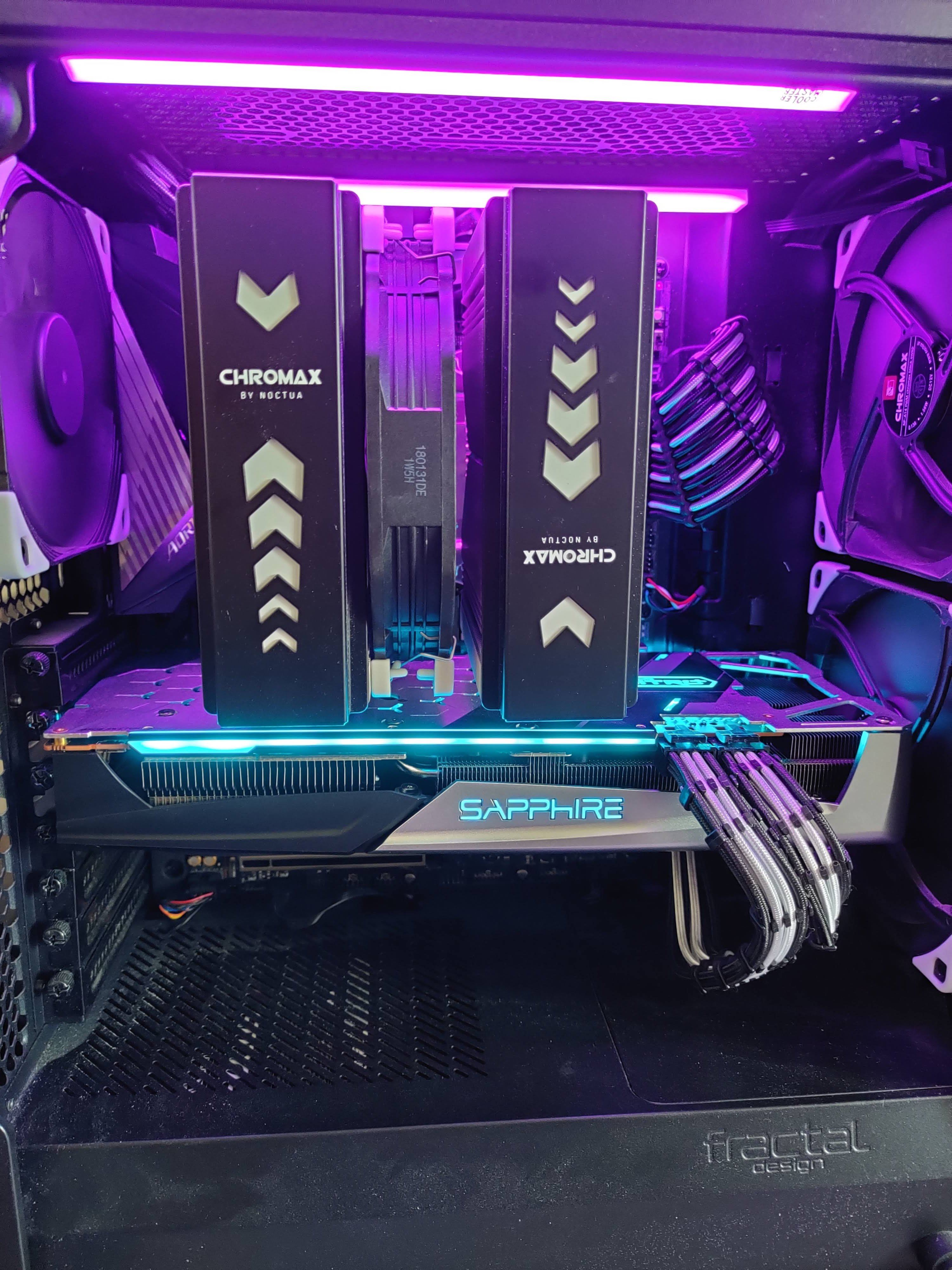

Ich habe selbst ein Meshify C. Vorne habe ich zwei Noctua NF-A14 PWM im Einsatz. Hinten bläst ein Noctua NF-F12 PWM raus. Als CPU-Kühler für den 3700x benutze ich einen Noctua NH-D15S.
Alles wird gut gekühlt und leise ist der Rechner auch noch, der direkt auf Ohrhöhe bei mir steht. Kann dann so aussehen, wie auf dem Bild. Ich muss doch mal wieder den Rechner entstauben oO.

@Inkuda was sind das für Stipes, die du oben im Gehäuse verbaut hast ?
Reaktionen: Revolvermann01 und NiceHomeless

@RomanticPsycho Das sind Universal LED Strips von CoolerMaster lassen sich über das Mainboard steuern. Vorteil war damals, dass sie von den Maßen her passten und magnetisch sind.

Da die eLoops jedoch 4mm tiefer sind als z.B. die Venturis/Noctua's kann das bei dem Case ein Problem für mich werden, sollten die neue 6800(XT) zu lang sein.
Wenn ich mir das Bild von Inkuda so anschaue ist da nicht mehr viel Platz...

Das ist ne enge Geschichte. Habe ja die 5700XT von Sapphire, die ja 306 mm lang ist. Da ist noch ein kleiner Hauch, wenn die Lüfter nicht so dick sind.
