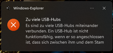

Wenn ich jetzt noch einen HUB an den 4 Port Hub anstecke überschreite ich die maximale Tiefe von 7 Ebenen in USB ((1) Root + 5 Hub Ebenen + (1) Device Ebene = 7) und Windows gibt die folgende Fehlermeldung aus:
Daher brauche ich einen HUB der nicht kaskadiert ist (die Stromversorgung ist explizit kein Problem - die Verlängerung hat am Ende eine aktive Versorgung).
