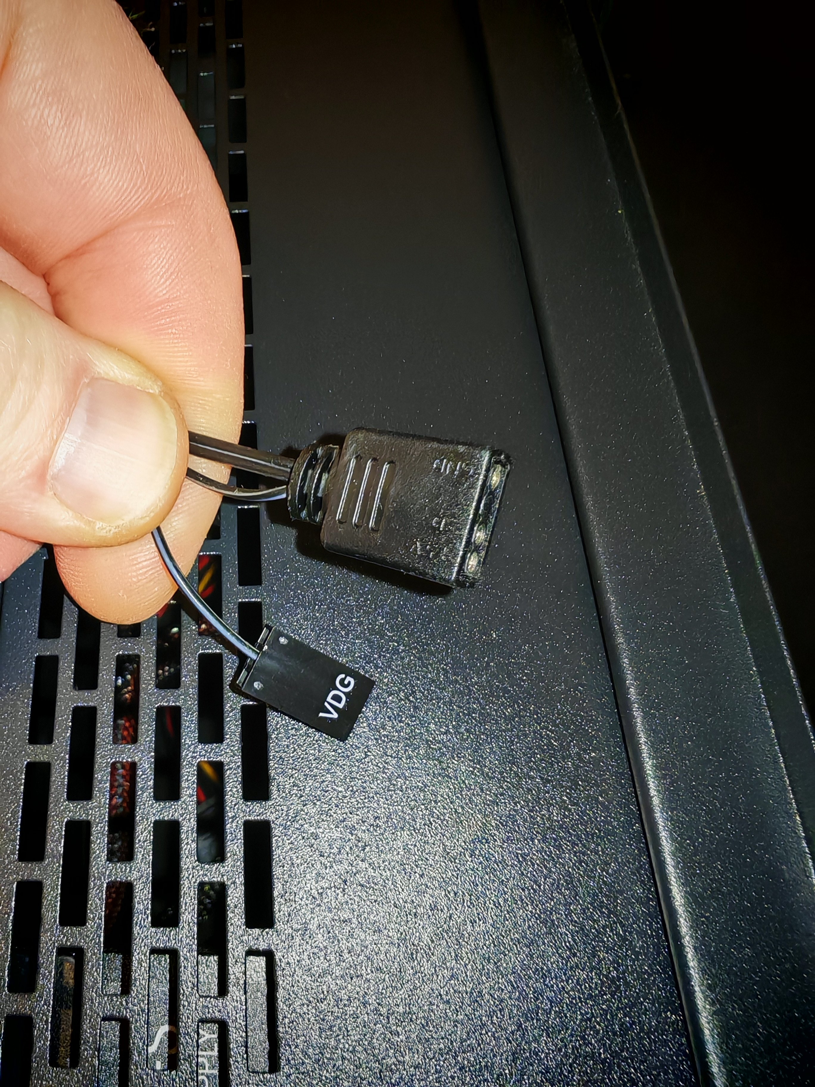

Dann habe ich noch eine Frage bezüglich der Stecker auf dem Foto. Ich habe ein Mainboard was dafür keine Steckplätze hat. Gibt es dafür sowas wie Adapter? Da der Rechner jetzt bei über 900 liegt behalte ich ihn und der kurze bekommt den alten. Aber in sein ausgesuchtes Gehäuse. Problem scheinbar diese Rgb Stecker passen nicht zum msi z370 a pro board 🙈
(A)ddressableRGB (3-Pin) war damals noch nicht so verbreitet und nein da lässt sich auch nichts machen.

cubillio schrieb:
Müsste es mit einem von beiden nicht funktionieren?
Es wird halt nicht direkt ans MB angeschlossen, man hat damit dann soweit ich das sehe nur einige vorgegebene Einstellungen was die Steuerung der Beleuchtung angeht.
Ja die Funktionen sind dann denke ich begrenzt auf das was das Panel hergibt. Aber ich denke das reicht. Besser als nen altes Board mit argb header zu kaufen🤔
