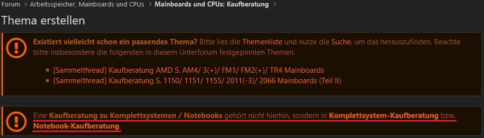

Falsches Unterforum, deshalb kein Leitfaden.
Bitte editiere in deinen ersten Post den Leitfaden aus Post #2 mit rein, ansonsten wird das hier überhaupt nichts.

Dieses komische Formular, was ihr angesprochen habt...ist das normal, dass es erst bei Punkt 8 anfängt?
Es geht um dieses Formular, kopiers in Deinen Thread rein.
