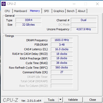

Der Speicher läuft denke ich richtig aber ich habe mal vorsichtshalber 2 Bilder angehängt

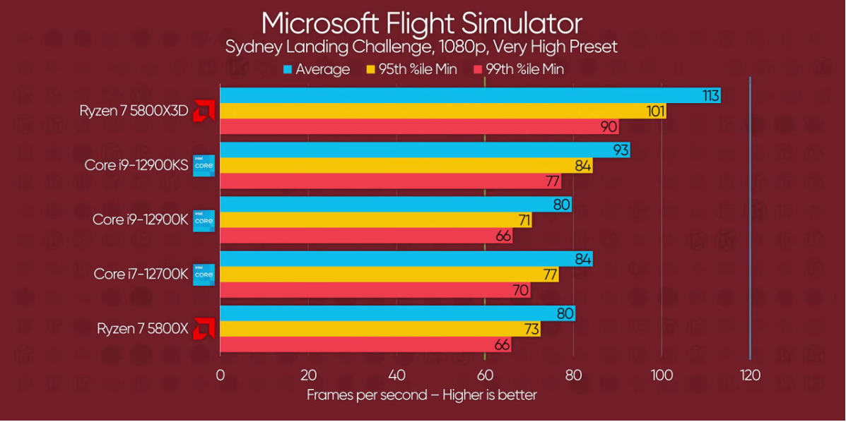

Nach diesem Benchmark solltest du wohl auf jeden fall den 5800X3D nehmen, behalt den Ram und nimm ein AM4 Board, dass deinen Ansprüchen genügt z.b. hat dieses 3 M.2. Steckplätze.

Wow, die Performance des 5800X3D ist ja im MSFS echt gewaltig. Mach mich nicht schwach...
Immer schön das Kleingedruckte lesen. 1080p ist das Stichwort hier. Wenn dich dann im Internet umschaust liegen die CPUs bei 4K alle dicht zusammen. Von 5120x1440 sprechen wir mal lieber gar nicht.
Bei fast jedem anderen Spiel würde ich dir zu 100% recht geben, aber der MSFS schafft es auch in sehr hohen Auflösungen in bestimmten Situationen CPU gebunden zu sein. In der Luft ist bei 4k sicher die Grafikkarte limitierend, am Boden bei großen Flughäfen bin ich mit meinem 5800X im CPU Limit, selbst wenn ich die 6900XT in 1440p mit 200 facher Renderauflösung arbeiten lasse.
Gerade, wenn es das Budget hergibt, warum einen langsameren Intel Prozessor nehmen, wenn es einen schnelleren von AMD gibt.
jo, tut er.
UHD -> 8294400 pixel
Dual QHD -> 7372800 pixel
so viel dazu. "4K" kann noch mehr pixel haben als UHD.
und auch in den auflösungen kann man immer noch hart im CPU-limit hängen.
