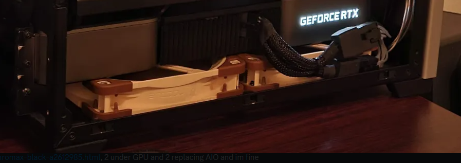

Für die Lüfter unten: Wenn ich das richtig sehe hat dein Mainboard unten nur einen Lüfteranschluss, vielleicht brauchst du noch eine Y-Weiche.
Ebenso für unten vielleicht eher die schmäleren: https://geizhals.de/noctua-nf-a12x15-pwm-chromax-black-swap-a2177218.html?hloc=at&hloc=de
Wenn später mal eine GPU rein muss mit größeren Kühler als 2 Slots, hast du da einen Zentimeter mehr Platz dafür.
Wenn Lautstärke wichtig ist pack gleich die Noctua auf die AIO, sonst teste erstmal die da beiliegenden. Alles eine Frage was es dir vom Geld wert ist.

Zwei schmale für unten im Gehäuse, zwei dicke für die AIO.
Reaktionen: luke93
Dann werden es insgesamt 4 x die dickeren Lüfter : https://geizhals.de/noctua-nf-a12x25-pwm-chromax-black-a2612985.html
+2 Mal : https://geizhals.de/silverstone-cpf01-4-pin-pwm-y-kabel-a987207.html
Die 25mm sind angeblich besser (?) als die schmaleren und passen auch unter die Grafikkarte beim NCASE. 2 Stk. unter die Grafikkarte, 2 Stk beim AIO austauschen.
