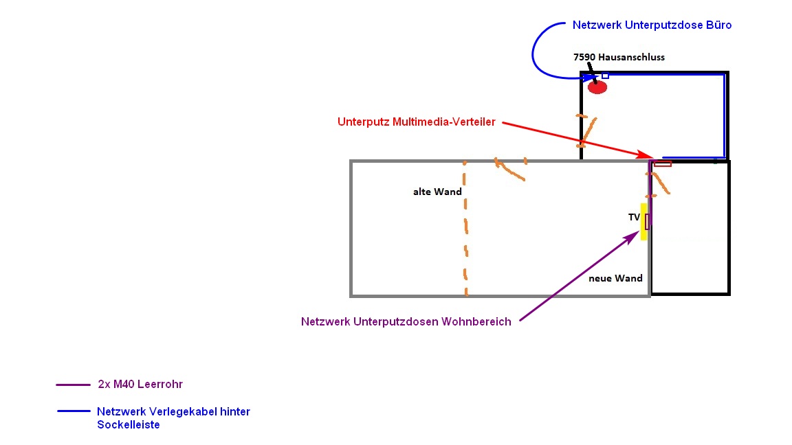

Dann würde ich gleich Nägel mit Köpfen machen an an passender Stelle einen Unterputz-Multimediaverteiler, in dem alle neu verlegten Netzwerkkabel zusammen laufen, verbauen.

Bei dem verlinkten Verteiler handelt es sich um eine Unterputzkonstruktion, welche in der Wand versenkt wird. Die geringen Abmessungen sollten selbst in einer Trockenbauwand Platz finden: 50x38x10 cm (HxBxT).
Hinter dem Sofa würde so eine kleine Tür in der Wand zum Beispiel überhaupt nicht auffallen.

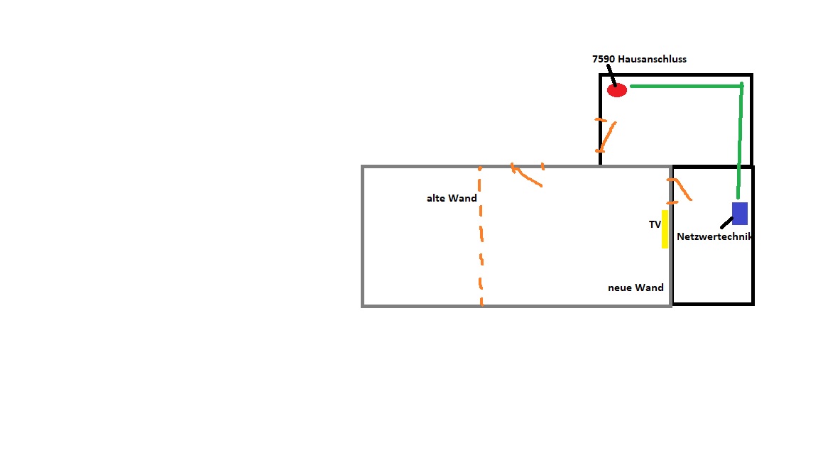

Habe das mal auf einem "hochprofessionellem Paint Bild" aufgezeigt.
Wenn ich dann im kleinen Raum einen Netzwerkschrank stelle mit einem Switch und von dort dann zu Dosen verteile sollte das doch passen.
Wenn ich dann an der Dose selbst mehr als einen Anschluss benötige macht ein kleiner Switch Sinn. Habe ich das so richtig verstanden?
Kann ich an der Fritzbox dann einfach einen weiteren Switch anklemmen, damit ich HUE Bridge, Drucker und PC anschließen kann?
Bspw. PC kommt in Buchse 3 und in Buchse 4 kommt dann ein kleiner Switch, wo Drucker und HUE Bridge rein kommen.
Am Netzwerkschrank ist ja dann ein Switch, der direkt an der Fritzbox hängt. Der Verteilt dann auf die Dosen, wo dann an der Dose ein Switch hängt, der TV, Konsole etc. mit LAN versorgt.
Klingt auf den ersten Blick irgendwie Overkill und zu viel Switches. Habe aber keine bessere Lösung im Kopf.
Die Hue Bridge bspw. macht im Schrankzimmer beim Netzwerkschrank keinen wirklichen Sinn.
Kann man das irgendwie Eleganter lösen?

Wie bereits erwähnt, können pro Leerrohr in der Regel zwei Netzwerk-Verlegekabel Stränge eingezogen werden. Wenn man extra dafür die Wand aufschlitzt um eine neue Dose zu setzten sollte man in immer eine Doppeldose verwenden, denn die Materialkosten für das zusätzliche Netzwerk-Verlegekabel sind im Vergleich zu den ansonsten anfallenden Arbeiten zu vernachlässigen.
Bei kurzen Strecken vom Verteilerpunkt aus, würde ich auf einen Switch verzichten und die benötigte Anzahl an Netzwerkanschlüssen direkt verkabeln. Bei längeren Kabelstrecken ist der Einsatz eines Switches zur Port-Vervielfältigung, durchaus eine einfache und brauchbare Lösung.

Bei nachträglichen Installationen ist dies meist nur mehr sehr viel Aufwand möglich. Ich würde eher dazu raten jedes Stockwerk in sich geschlossen sternförmig zu verkabeln, um so die Kabellängen und Stemmarbeiten deutlich zu verkleinern. Zwischen den Stockwerken kann man dann bei Bedarf mit einem breitbandigen Uplink arbeiten mittels SFP+ Modulen arbeiten. Leistungsmäßig steht man so in der Praxis einer reinen Sternverkabelung quasi um nichts nach, hat jedoch deutlich weniger Installationsaufwand.
Aus diesem Grund würde ich gleich mit mindestens einem M32 wenn nicht sogar einem M40 Leerrohr von Netzwerkschrank zu dem von dir angesprochenen Schacht in den ersten Stock fahren, um mir für die Zukunft die Möglichkeit offen zu lassen, dort ein LC-LC Kabel für den Uplink zwischen zwei Switches einzuziehen.
Ins Büro sowie ins Wohnzimmer würde ich auf dünnere M25 Leerrohre setzten, in denen sich problemlos ein Doppelstrang CAT 7 Netzwerk-Verlegekabel einziehen lassen.

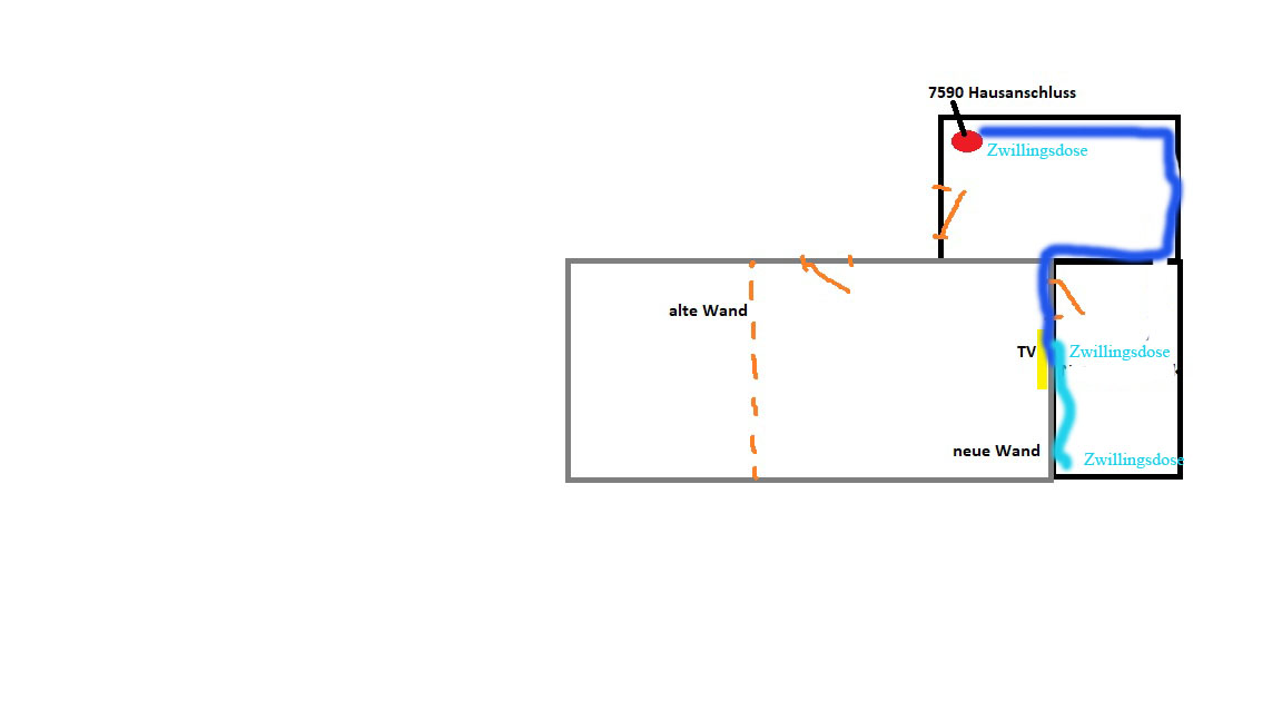

Aus Deiner Skizze kann man wenig entnehmen.
Nur wenige Dinge sind klar. Der Router steht an bestimmtem Punkt von dem offensichtlich ein bestehendes LAN Kabel in eine andere Etage abgeht.
Das einzige was aus der Skizze hervorgeht, ist das man ein LAN Kabel hinter Fussleiste an den Wänden lang legen muss die keine Türen enthalten. Also oben und rechts und die mittlere Wand entlang zur neuen Rigips-Wand. Dort in der neuen Rigips Wand würde ich es in Leerrohr legen. Da soll offensichtlich TV und andere Verbraucher hin. Ich würde dieses Kabel jeweils in Zwillings-Dosen Enden lassen und hinter TV einen Portwitch hängen für dortige Clients. Oder man packt den Portswitch ins Möbel unter TV. An die Zillingsdose beim Router kann man dann das abgehende Kabel für OG anschließen.
An der Zwillingsdose beim TV würde ich ein Kabel abgehen lassen für die andere Seite der neuen Rigips-Wand nach unten auf der Skizze.
Allerdings ist mir nicht klar wo das Büro sein soll. Ist das der Raum wo der Router steht oder der kleine Raum der durch die Rigips-Wand abgetrennt wird.
Zu bedenken ist allerdings, das der Router nicht in der Mitte der Wohnung steht, was schlecht ist für gute WLAN Datenraten. Was man aber ändern kann mit zusätzlicherm AP im Wohnzimmer bei TV.
Wenn das Büro im Raum des Routers ist, must Du überlegen ob Du mit 5 LAN Ports auskommst und ggf. einen Portswitch ergänzen dort.
Ist das Büro im kleinen neuen Raum beim Wohnzimmer hinter der neuen Wand, brauchst Du dort einen zusätzlichen Portswitch.
Das lange Zuleitungskabel vom Router zum Wohnzimmer TV kann das über das darunter liegende Geschoss einfacher geführt werden? Oder gibt es eine einfachere Möglichkeit über das darüber liegende Geschoss das Kabel zur Rigips-Wand zu führen? Wo kommt denn das vorhandene LAN Kabel dort an?
Oberhalb der Türen scheidet wg. der dortigen E-Installation aus.
LAN Kabel nur dünnes kaufen AWG26 kein AWG24.
Du brauchst also nur 3 Zwillingsdosen und Kabel und Portswitche zusammen etwa 100€.

Was mir beim betrachten auffällt ist eines, die Dimensionen. Das Büro ist ein eigenständiger Raum mit ca. 7qm.
Es ist nicht möglich eine Verbindung vom Büro direkt in die neue Trockenbauwand zu ermöglichen. Das muss ich meiner Skizze in Rechnung stellen. Wir sind da bei ca. 30-50 cm, die auf der Skizze nicht ersichtlich sind, im Flur. Daher kann ich vom Büro nur in das neue kleine Zimmer kommen.
Das neue kleine Zimmer wird ja ein begehbarer Kleiderschrank. Dort ist es mit einem Multimediaverteiler möglich alles zusammen laufen zu lassen und dann neu zu verteilen.
Das neue Zimmer wird auch ca. 100qm haben.
Das Büro ist ein völlig eigenständiger Raum. Ziemlich klein mit einem Fenster und dort kommt durch einen stillgelegten Kamin ein CAT 7 Kabel vom Hausanschluss aus dem Keller zu einer TAE Dose.
Dazu kurz: Seit der 100 MBIt Super Vectoring Leitung habe ich permanente Abbrüche gehabt. Die Telekom hat sich alles angeschaut und festgestellt die Hausleitung in die Wohnung ist das Problem. Daher habe ich in Absprache mit dem Telekom Techniker das Verlegekabel in den Keller gebracht und dieser hat es im Keller und im Büro angeschlossen. Das ist auch der einzige Spot in der Wohnung, wo ich an die Leitung ran komme. Im selben Kamin geht dann ein RJ45 Kabel, kein Verlegekabel nach oben ins ausgebaute Dachgeschoss.
Dass diese Konstruktion nicht prickelnd ist weiss ich, kann es aber nicht ändern.
Zum Haus generell:
Es ist eine ursprüngliche Villa, jetzt 3 Familienhaus. Wir sind Besitzer. Eltern wohnen im EG, wir im 2. OG und Mieter im OG. Die VIlla wurde im WW2 zerbombt und danach wieder aufgebaut. Jede Etage hat einen komplett unterschiedlichen Aufbau. Wände sind massive Ziegelwände.
Meine jetzige Wohnung hat einige Jahre 15+ meinem Cousin gehört. Dieser hat die Wohnung meinen Eltern abgekauft und er hat den Dachboden in Eigenregie aufgebaut.
Als er dann sein Elternaus kaufen konnte hat er dies getan und uns die Wohnung zurück verkauft.
Da lagen die ganzen Kabel aber schon. Wegen eines Netzwerkkabels in das OG würde ich ungern baulich dort aktiv werden und die Wände aufmachen um bspw. ein Verlegekabel zu ziehen. Er hat leider alles so verkleidet und eingebaut, dass es für die Ewigkeit hält man aber nicht gut warten oder ersetzen kann, ohne da was aufzureißen.
Bedeutet aber kurz gesagt, dass der Router im Büro bleiben muss. Die weitere Verteilung vom Netzwerk nach oben und in das kommende Wohnzimmer muss von dort gemanaged werden.

Wie bereits oben erwähnt, würde ich auf einen Unterputz-Multimediaverteiler hinter der Türe im begehbaren Kleiderschrank setzen, diesen mittels Lehrrohren in der neuen Trockenwand bis zur gewünschten Position der Netzwerkdosen im Wohnzimmer verbinden.
Anschließend kann man direkt an der Position des Multimediaverteilers eine Bohrung durch die Wand in das Büro vornehmen. Je nach Platzverhältnissen kann man dann ein oder zwei Netzwerk-Verlegekabel bis zur Position der Fritzbox hinter den Sockelleisten verlegen und am Ziel eine Unterputzdose setzen.
Dazu müssen je nach Position der Dose nur einige vertikal verlaufende cm der Wand aufgeschlitzt werden. Optional können an der Position der Bohrung in das Büro auch noch weiter Netzwerkdosen gesetzt werden falls diese dort benötigt werden.
Ich habe diesbezüglich deine Skizze angepasst:
Zudem kann ich nur wiederholen, dass du bitte bei der ganzen Planung unbedingt auf die korrekte Erdung des Multimediaverteiler an die Potentialausgleichsschiene des Hauses achten solltest.
