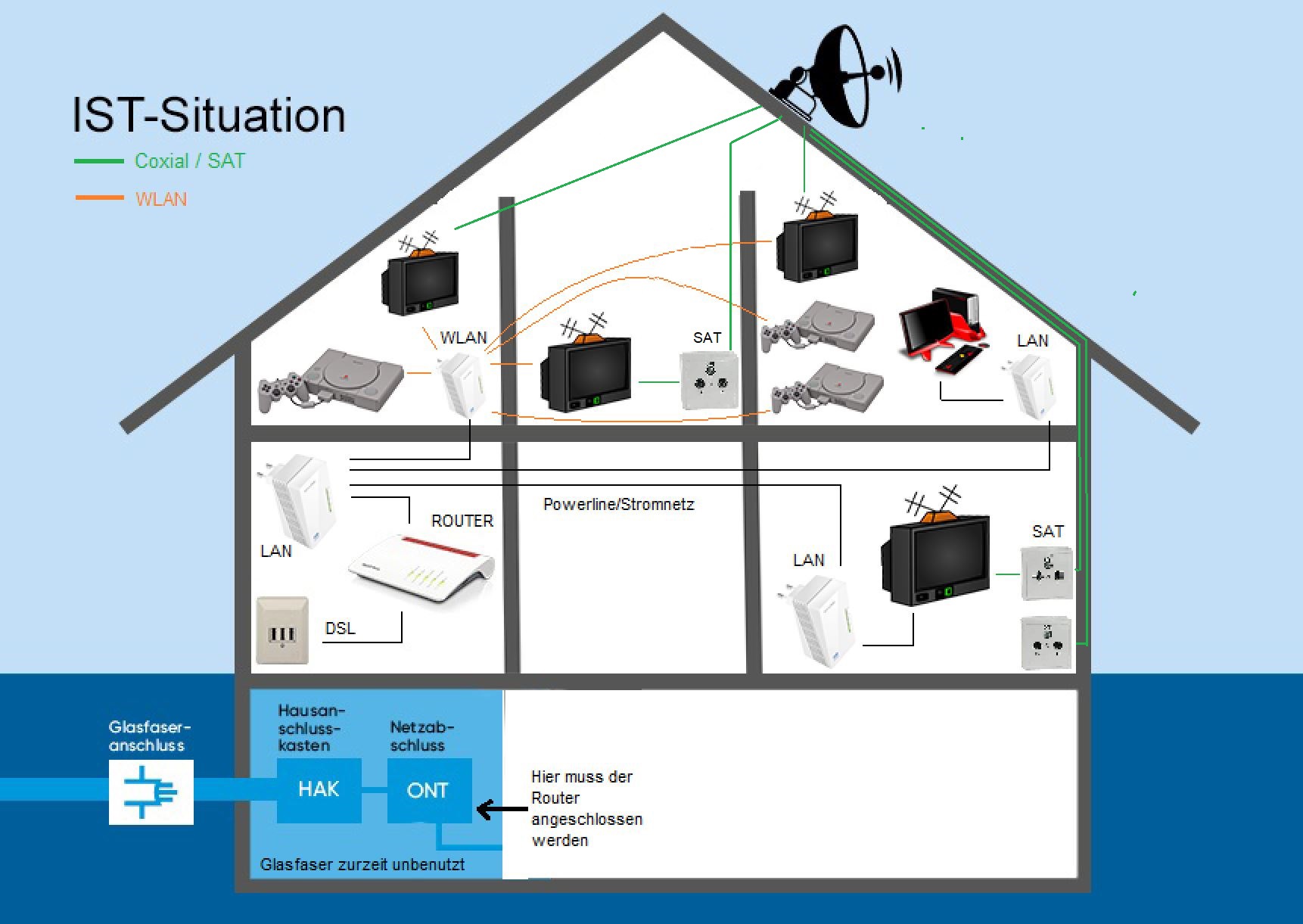

Eine Zeichnung vom ganzen Projekt, würde die Beratung hier, enorm erleichtern. Muss nicht professionell sein.
Hab mal eine sehr sehr einfache Zeichnung in Paint erstellt und angehängt. Keine Ahnung ob die irgendwie hilft, ich bin eine richtige Niete im Zeichnen 😅 Die Verbindungen sollen nur aufzeigen, was womit verbunden ist, nicht wie die tatsächlichen Strom und Coxialkabel verlegt sind. Die Anzahl der Zimmer und die Dimensionen passen auch nicht so ganz^^ Der Soll Zustand ist, dass der PC im rechten oberen Zimmer per LAN verbunden ist und alles andere guten WLAN Empfang hat. Das ist zumindest das Minimum. Plus-Punkte wenn TV und Konsolen auch per LAN verbunden sind, muss aber nicht unbedingt. Unabhängig ob der Router in den Keller oder ins EG kommt, muss ich ja so oder so nach oben/unten bohren.

Aber er kann doch über die Fritzbox 7590 gut WLAN verteilen. Die Bix hat doch gute Antennen, warum also nicht nutzen? Stehe gerade vor einer ähnlichen Entscheidung.
Viele Antworten gehen scheinbar davon aus dass du generalsanieren willst.
So wie ich das lese wird das in einer im Ist-Zustand bewohnten Umgebung gemacht.
Daher kann ich nur ganz klar raten so wenig Kabel wie unsichtbar möglich zu ziehen.
Erste Prüfung wäre zum Beispiel ob die die alte Telefonleitung vom APL im Keller zur TAE Dose im EG durch ein Netzwerkkabel ersetzen kannst.
Dann bräuchtest du nur eine Deckenbohrung ins 1.OG.
Wie du von dort aus dann zum PC kommst kann man dir aus der Ferne nicht sagen.
