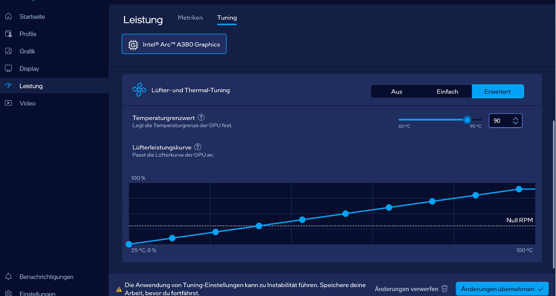

@sebber80
Nun das Video hat auch schon drei Jahre auf dem Buckel, schau also im Treiber nach ob es mittlerweile diese Option von Haus aus gibt.
Laut Intel selbst gibt es diese Option seit 2024 im Treiber.

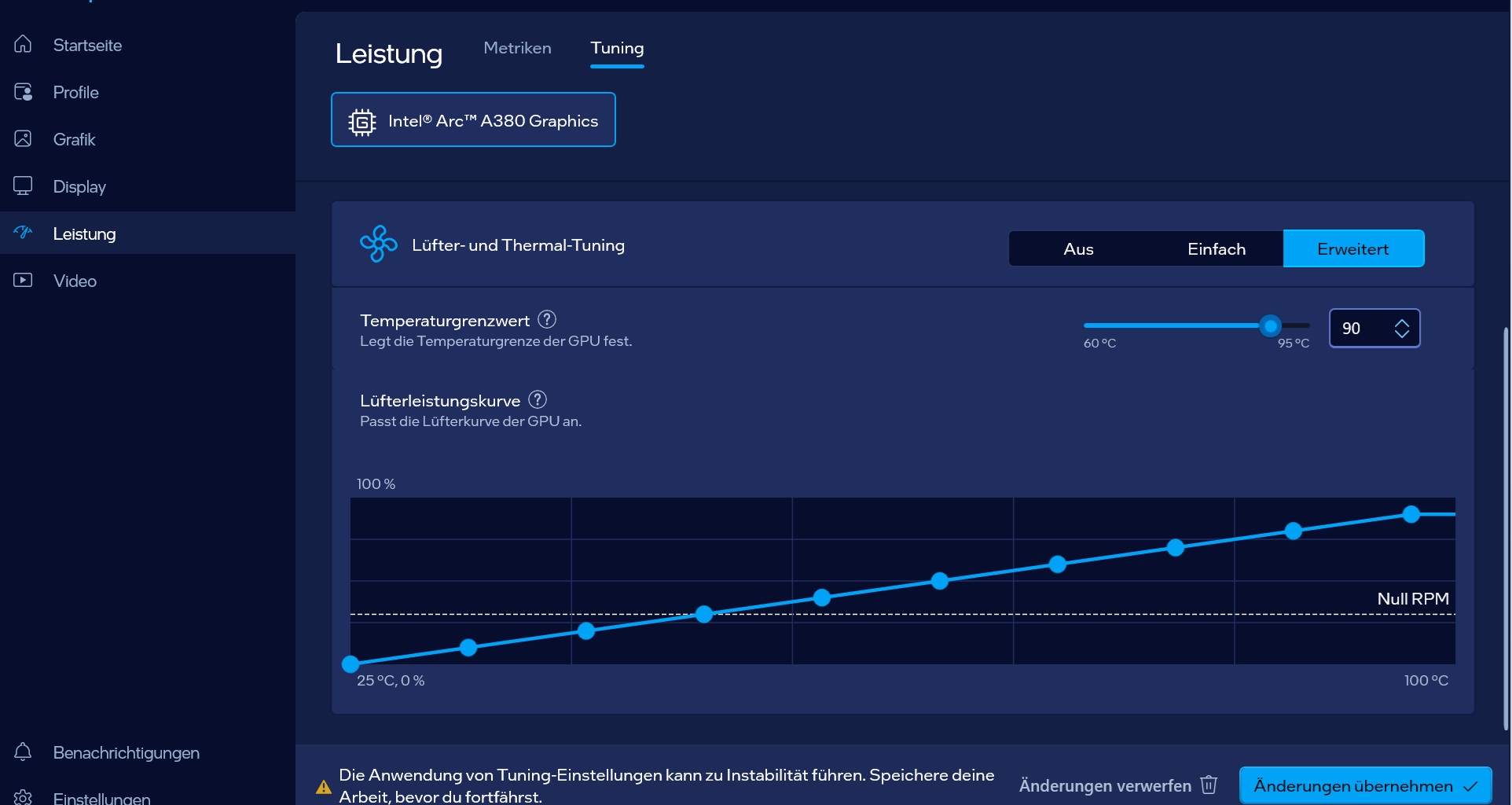

Das mit der Intel Graphics Software habe ich versucht aber der Startpunkt / Linie Null RPM des Lüfter liegt bei 30% - 49°C ich habe dea etwas rum gespielt aber es bringt irgendwie nichts.... lüfter an lüfte.....
wenn ich die ersten punkte Ersten Punkte auf etwas leicht über der linie lege und erst bei 50°C die drehzahl Richtung 40% setzte brummen die lüfter ständig was auch nervig, der PC wird aktuell nicht gefordert also nur Browser offen und die Geräuschkulisse ist halt nervig.....

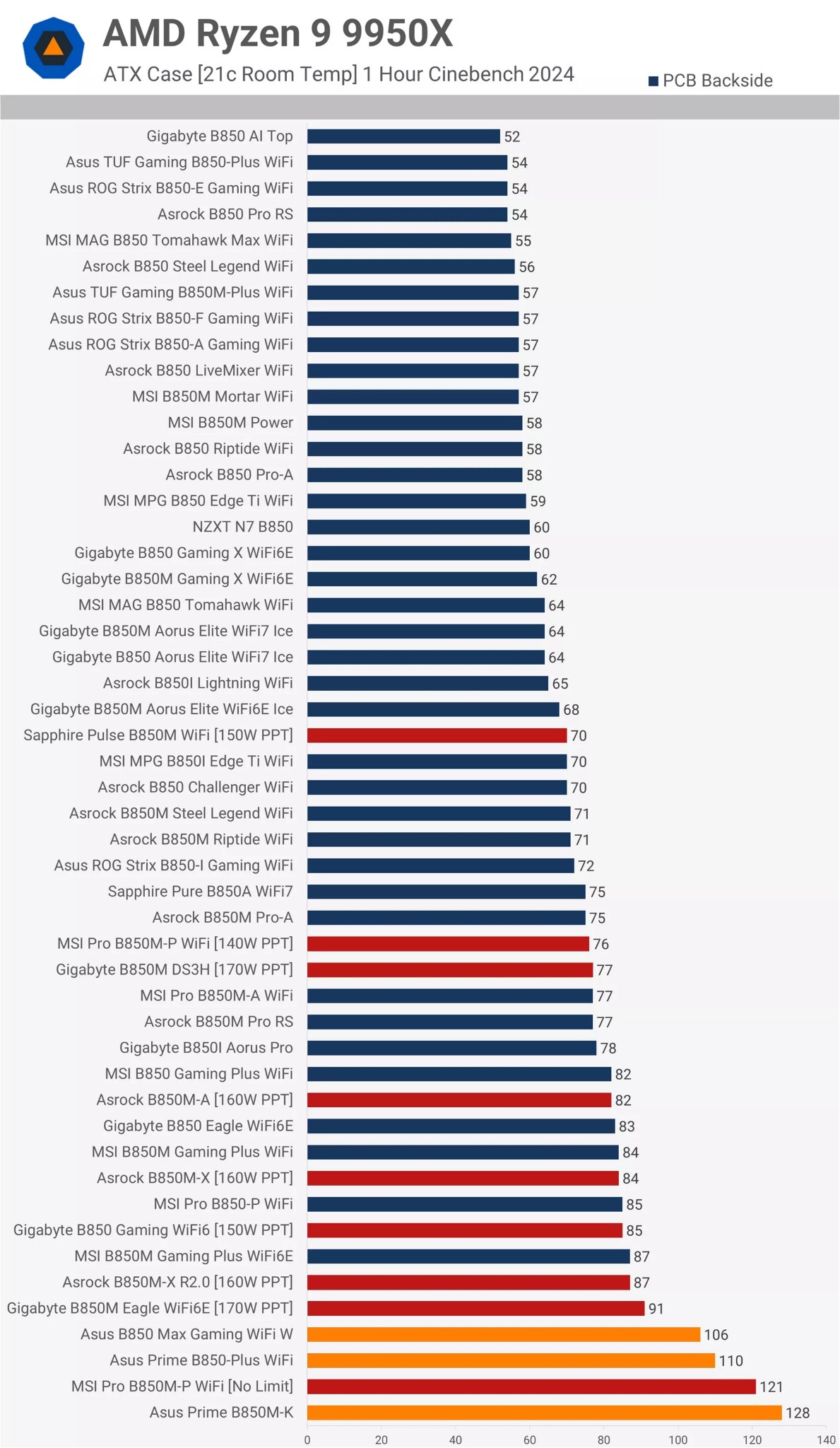

Mit ordentlichen Spannunsgwandlertemperaturen.sebber80 schrieb:Also ich habe jetzt alles ausprobiert und komme auf keinen grünen Zweig diese Grafikkarte fliegt raus,...
https://geizhals.de/gigabyte-b850m-gaming-x-wifi6e-a3383086.html?hloc=de
Quelle:
https://www.techspot.com/review/3050-amd-b850-motherboards-full/#VRM_Temperatures
